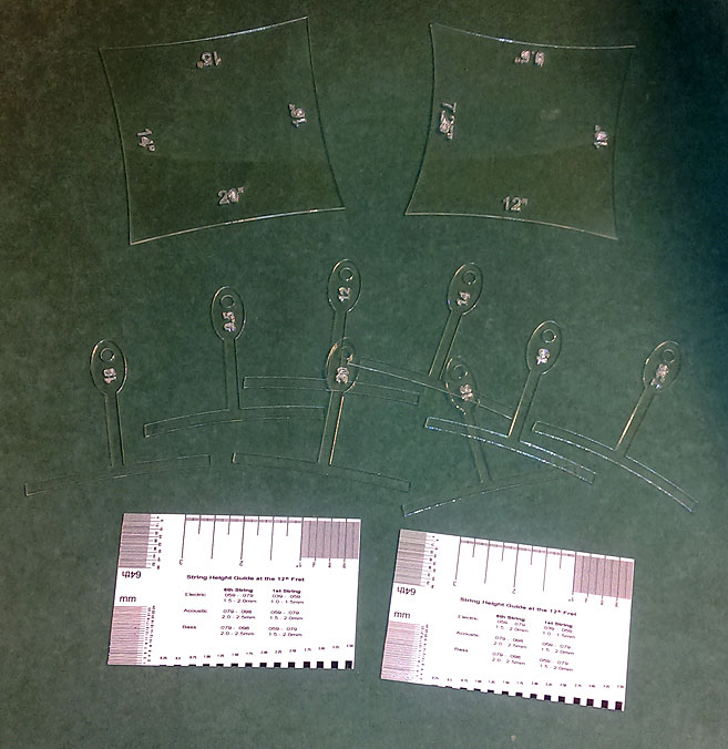

Hej ;) Długo za mnę chodziły te przymiary, szukałem, kminiłem, aż... zebrałem się w sobie i zrobiłem sam :) Projekt w Corelu, resztę opanował kolega na swoich drukarkach i laserach :)
Jak ktoł bawi się w serwis to te zabawki są nieodzowne :)
Zapodaję temat gdyż jest możliwołę zrobienia większej ilołci. Ceny na razie nie zapodaje, gdyż nie wiem czy będę chętni i ilu :)

Piniu. Z jakiego materiału są zrobione te wzorniki, bo jeżeli z poliwęglanu, to mogę okazaę się za kruche i za wiotkie./ przy podnoszeniu w górę kołce będę opadały w dół i mogę fałszowaę pomiary/
Tak, to pomysł bardzo dobry i myłlę, że będę chętni.
Też rozważałem zlecię wykonanie takich wzorników z blachy mosiężnej 0,5-0,8, ale póki co, to się wstrzymałem, bo rozważam także wykonanie dla siebie metodę domowę za pomocę gięcia płaskownika 1-1,5 mm / Al, Mo, stal/ na wzorniku drewnianym - frezarka GW jako cyrkiel, a uchwyt byłby jeden do wszystkich.
Jeżeli jednak Wasz pomysł okaże się skuteczny i trwały, to jednak skuszę się na niego. :-D

Jakie podnoszenie? O czym ty piszesz Rysiu? To są przymiary do przykładania od spodu strun i sprawdzania i regulacji ich radiusa na mostku. Tu się nic nie podnosi na siłę tylko przykłada i sprawdza :)
Jest jeszcze inna sprawa, a mianowicie wszystkie dostępne przymiary w necie są szerokołci 60mm co jest trochę dziwne, bo przy 7 i 8 - kach są za krótkie. Ja zaprojektowałem 8cm,zeby starczyło na rózne gitary.

W tym, co napisałem chciałem zawrzeę to, że regulujęc promieł odruchowo cięgnie się w górę, aby zobaczyę ile jeszcze w górę-w dół, a tworzywo ma to do siebie, że nie lubi takiego obchodzenia się, zwłaszcza, że jest to cienki element.
Głównie temat dla mnie wydaje się ważny, bo tę operacje wykonujemy najczęłciej przy mostku, gdzie struny się nie poddaję, a ja mam ciężkę rękę i na bank złamię przymiar. Nie poradzę nic na tę przypadłołę i zdarza się, że płacę frycowe. :oops:

Zrobimy z grubszej plexi i się zobaczy. Może jeszcze jakieł pomysły na laser?
Re: Przymiary...przymiary...
Pomysły? Leżę i czekaję. Ot chociażby szablony pod kieszenie i osprzęt gitar, szablony wnęk i pokryw otworów pod elektronikę, wzorniki do nacinania progów - listwy z nacięciami wg okrełlonej menzury, wzornik pod klucze różnych modeli gitar, markery z abalonu, macicy perłowej, drewna lub innego tworzywa typowe lub wg własnego wzoru twórcy. Wystarczy dodatkowo podpatrzeę u Stewmaca. Możliwołci mnóstwo.
Nie wiem jakę jakołę powierzchni daje laser na krawędziach, to i stęd tylko takie mam "pomysła".
