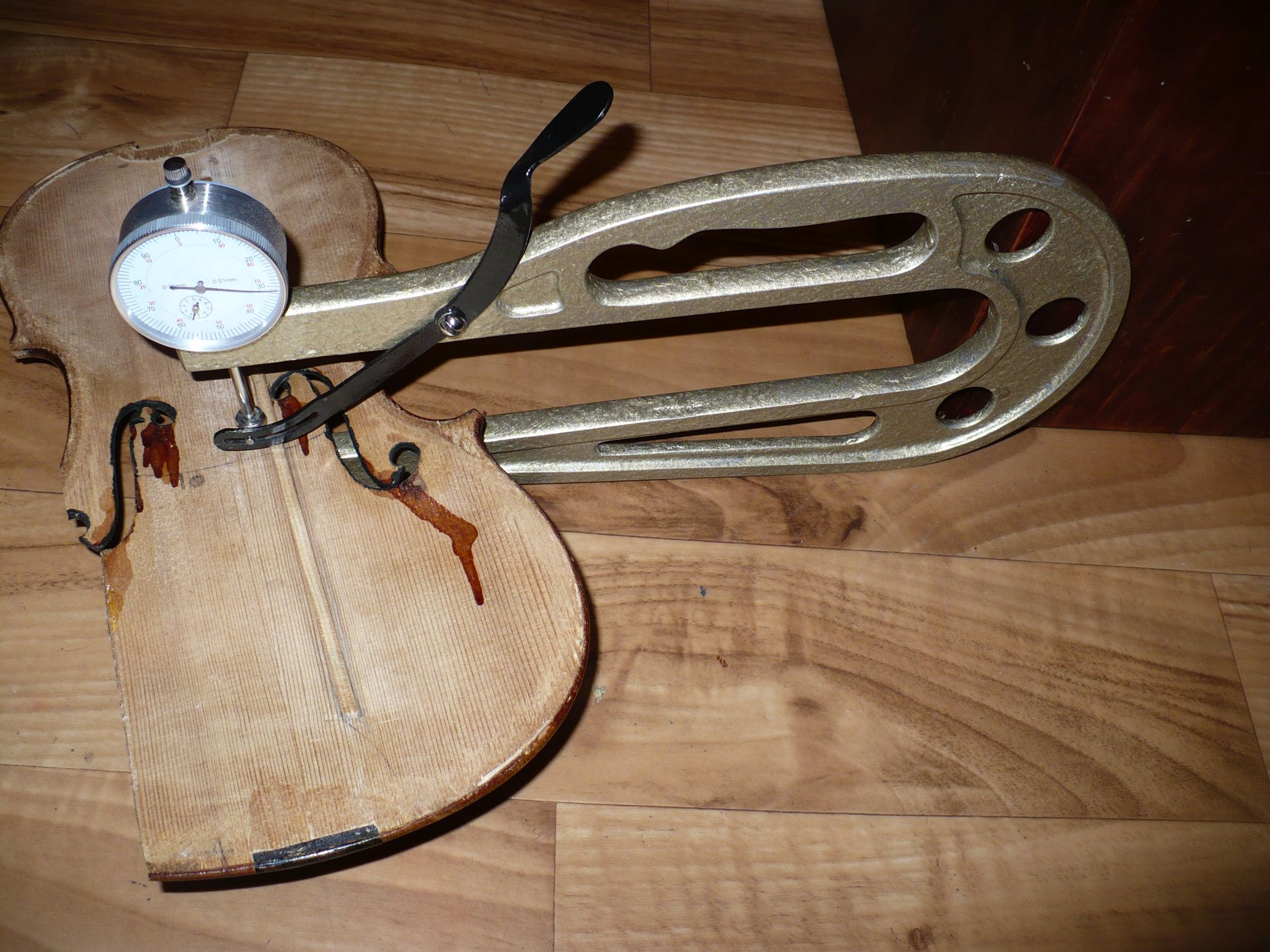

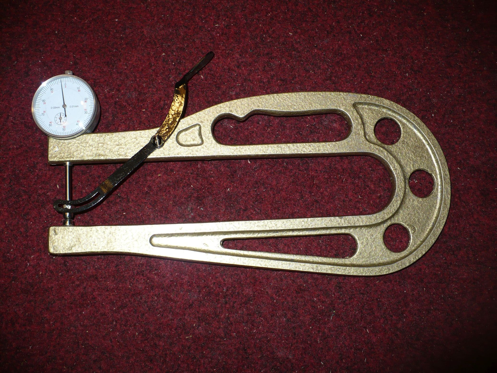

Witam. Co tu dużo pisaę. Wydłubałem frezarkę z chałupniczym cyrklem i wiertarka z MDF-u szablon do odlewu. Zegarek z allegro grubołciomierz chyba do foli http://allegro.pl/listing/listing.php?o ... ce_from=22 .Trzeba było go rozebraę i odwrócię sprężynkę. Troche przypałowy kolor nie wiedziałem że to to tak wyjdzie. Mam jeszcze przerobiony zegarek i korpus nie chce mi sie robię następnego.

Szacun! Możesz coś więcej napisaę o odlewaniu? Co, jak, itepe..

Jestem pod ogromnym wrażeniem. Jakie koszty poniosłeł na 1 egzemplarz?

Super, nie pomyłlał bym o odlewaniu, pełna profeska, widzę jednak jeden minus.
Brak podstawka, wygodniej jednak stawiaę niż kłałę.
Poza tym małym mankamentem (w mojej opinii) bardzo ładna rzecz

Odlewanie http://www.casting-ks.eu/kontakt wysłałem im zdjęcie cytomierza z pytaniem czy odleję mi to detalicznie. Odpisali że spoko. No to wyskrobałem model zawiozłem. Pięę dni póęšłniej odebrałem dwa oszlifowane odlewy za niecałe 30 zł za sztukę. Podstawka była w planie ale już mi sie nie chciało robię i nie mięłem niczego odpowiedniego na nię. W sumie jestem przyzwyczajony robię bez tego. Koszt trudno okrełlię trochę dużo roboty. Jak bym miał teraz robię następne to dęšłwignie narysuję w autoCADie i mi wytnę kumple laserem. Nie wiem co tu jeszcze napisaę warzy 781g podziałka 0.1mm zakres 22mm głębokołę to chyba 265mm . To prototyp. Zegarek powinien mieę 30mm a nie 22mm ale jedyny jaki znalazłem kosztował 150 zł.

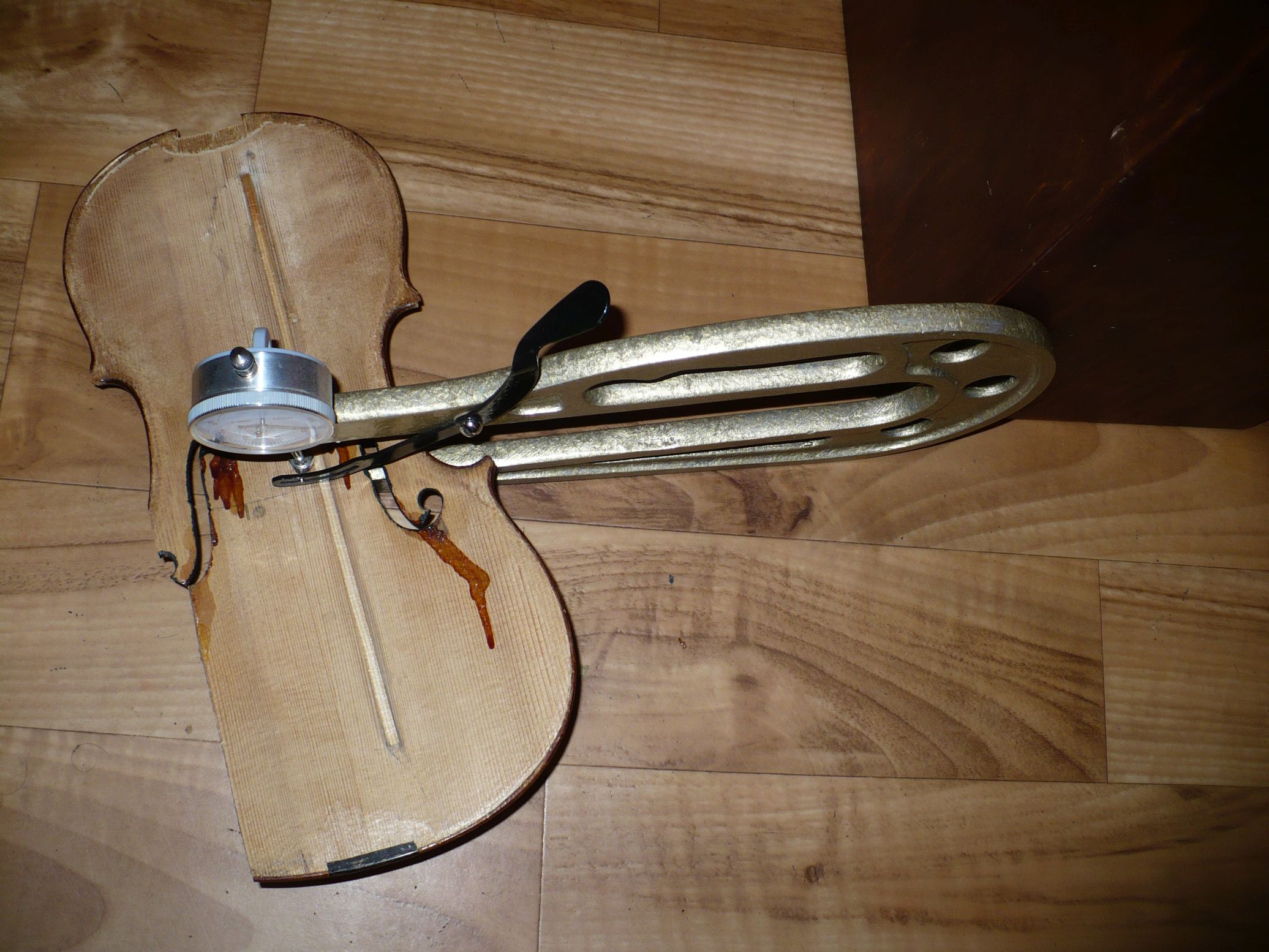

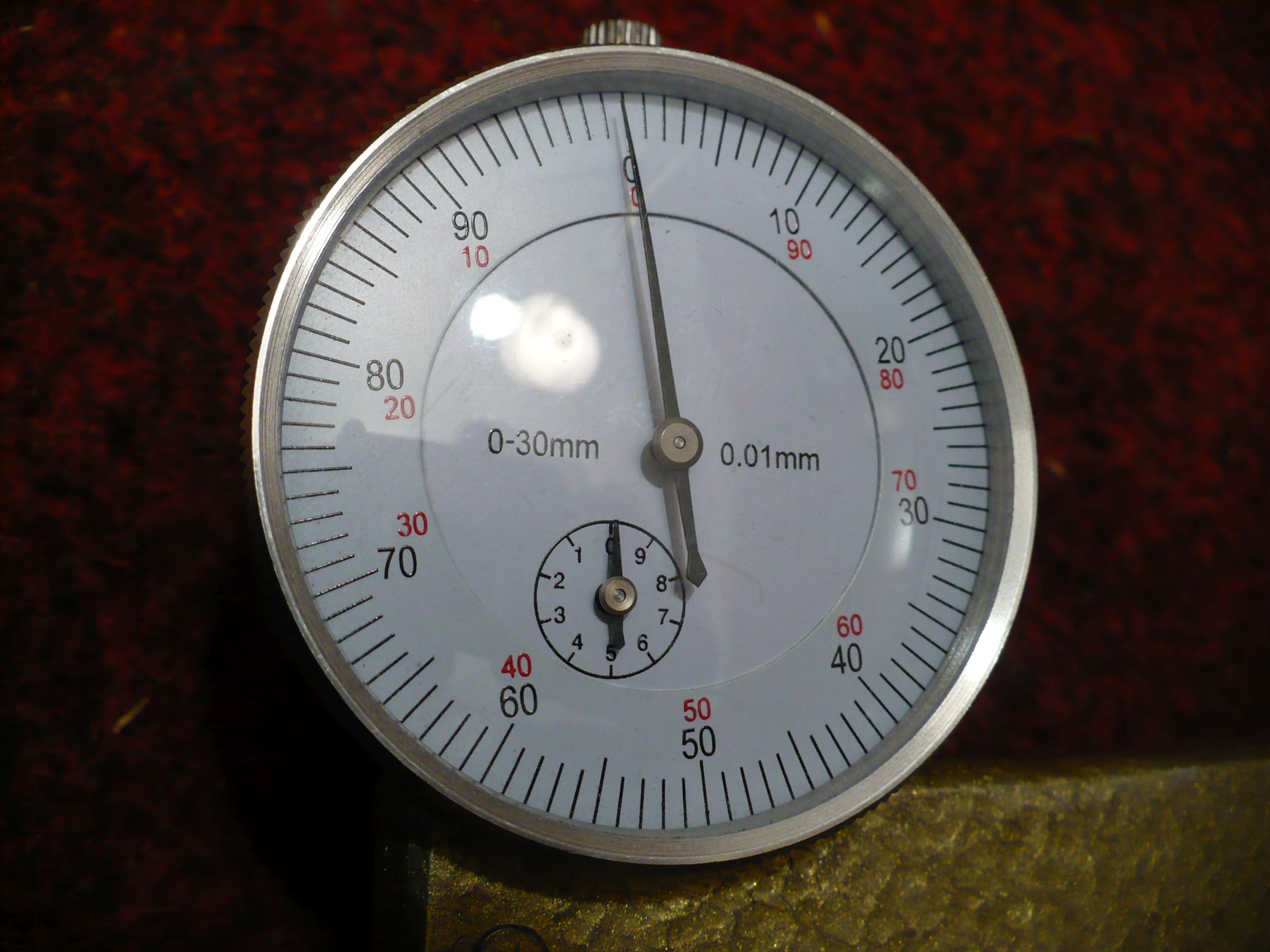

Kolejny cytomierz odchudzony z nowym zegarkiem z allegro za 65zł ale niestety 0,01mm. Jełli ktoł potrzebuje to moge sprzedaę odlew i spust.

Ha, no to i ja stałem się posiadaczem w/w
Przymierzałem się do wykonania takiego, co prawda nie z odlewu a z dwóch płaskowników 10x100, ale jak policzyłem sobie spawanie, frezowanie, czas, to łatwiej było kupię. I dobrze zrobiłem
Konstrukcja solidna, stabilna, nie ma szansy na ugięcia.
Jełli ktoł jest zainteresowany to polecam bo okazja...
Dodam tylko ręczka do podnoszenia zegara cięta na laserze więc i ładnie i dokładnie.

Bardzo pomocna zabawka
Ja do swojego dalem miernik elektroniczny.
Polecam z czystym sumieniem produkt Paramonova
