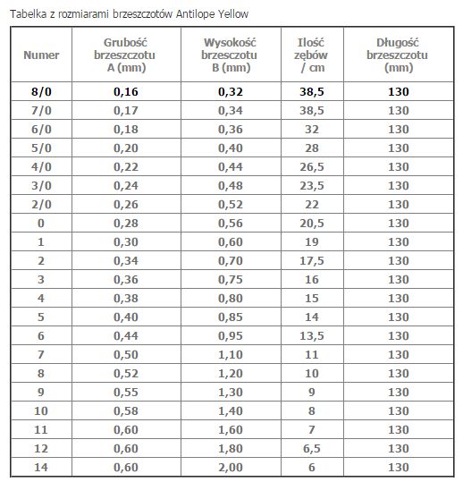

Zakładajęc, że dno nacięcia nie musi byę zaokręglone, można zastanowię się nad użyciem brzeszczota jubilerskiego. Cena za paczkę (12 sztuk brzeszczotów) w zależnołci od grubołci to 7 - 12 zł.

Te brzeszczoty jubilerskie do metalu też są dobre, ale znowu tylko nacinaję, bez kształtowania wrębu według łrednicy struny.
Od kolegi jubilera dowiedziałem się , że są o grubołci 0,2;0,17, a można też trafię 0,05! Pytaę u jubilerów o hurtownie i narzędzia. Tutaj brzeszczoty o,18 x 0,36 http://izmod.pl/pily/2959-brzeszczot-6- ... skiej.html
