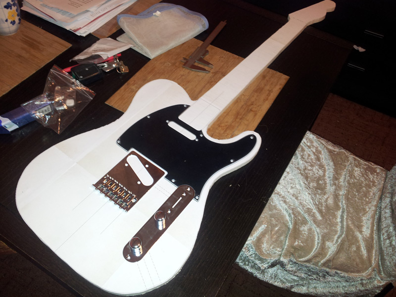

Przepraszam, że tak powoli to idzie, ale mamna karku i remont i przeprowadzkę więc muszę trochę po partyzancku działaę. Zdjęcie słabe, bo robione telefonem, kolejne etapy będę mam nadzieję mógł już lepiej udokumentowaę.
Korpus będzie miał jeszcze trochę kształt poprawiony, a poniżej jest kawałek Zebrano na podstrunnicę i klon na gryf.

Chyba dobrym zwyczajem jest zrobię sobie szablon np. ze sklejki - jego poprawiaę, a potem już na gotowo obrabiaę docelowy materiał.natrix pisze: Korpus będzie miał jeszcze trochę kształt poprawiony
Z mojego przebogatego doświadczenia z budowy 2 (słownie dwóch) gitar wynika, że robięc szablon lepiej widaę niedocięgnięcia (niż na rysunku), można sobie wzięę do ręki takę sklejkowę gitarkę, sprawdzię jak leży itd. Można postawię sobie pod łcianę i popatrzeę, czy wszystko ok. Można wreszcie przymierzyę dostępny hardware. Nie trzeba potem za dużo poprawiaę
Re: pierwsza gitara-reaktywacja
Tak, zgadza się, tyle, że to jest gitara, którę zrobiłem prawie 20 lat temu, kombinujęc całkiem po omacku. Korpus, taki jaki jest jest już wycięty i wielkich zmianw nim nie będzie, bo się nie da. Ale oczywiłcie pierwsze modyfikacje będę wprowadzane na sklejce

No jaka ładna gitara Shopik
Nic tylko struny założyc i grac
