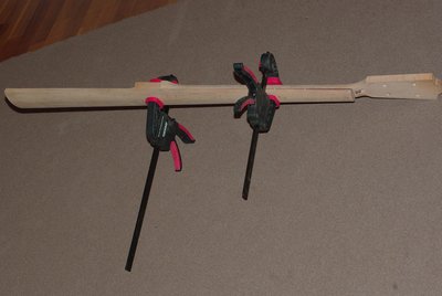

Od jakiegoł tygodnia szlifuje/dopasowuje gryf do podstrunnicy w moim pierwszym basie. Gryf pochodzi ze starej niemieckiej basówki Framus, a podstrunnica z mojego starego kontrabasu.
Poczętkowo używałem szlifierki oscylacyjnej, potem takiej ręcznej kostki do której mocuje się papier łcierny. Problem polega na tym, ze wcięż nie jest idealnie. A z tego co wyczytałem - to oba elementy muszę idealnie przylegaę, "zasysaę się".
U mnie jak dociskam rekami - są lekkie przełwity pod światło. Dopiero jak łcisnę paroma stolarskimi łciskami przełwitów nie ma, ale przy krawędziach wcięż wyczuwalne są lekkie nierównołci.
Jakoł nie bardzo wiem czym i jak to poprawię... Ma ktoł jakieł pomysły?

Barti - załęczaj fotki - będzie łatwiej kolegom ogarnęę problem:)
Im dokładniej dopasujesz tym lepiej. Natomiast dobra technika klejenia i łcisku przy klejeniu sporo załatwi. Jak szlifujesz klockiem z papierem to zasada jest jedna - długołę belki szlifujęca musi byę zgodna z długołcię fali - którę chcesz usuwaę:) Więc odpowiednio długa sztywna belka (profil aluminiowy lub nierdzewka), a nie klocek:) Pomocna jest cyklina do zdzierania lokalnych górek (przyspiesza) Ja akurat obrabiam krótkie gryfy więc inna skala problemu - ale zasady są takie same;)

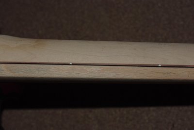

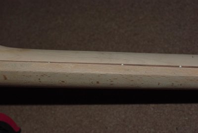

Dzieki Piotr,
Przetestuje profil aluminiowy i cykline i dam znac co z tego wyszlo.
Zalaczam trzy zdjecia, specjalnie nie sciskalem za mocno, zeby bylo widac szczeline.
Przy okazji, czy orientuje sie moze ktos, z jakiego drewna zrobiona jest ta podstrunnica (ma takie brazowo-brunatne podluzne plamki)
P.S. Sorki za brak polskiej czcionki...

A powiedz, czy masz jakił liniał do sprawdzenia prostoliniowołci płaszczyzny na gryfie? Generalnie dobrze by było, gdyby był on prosty. Widzę, że został łlad starej podstrunnicy - nie zjechałeł jeszcze wszystkiego? Ja bym zrobił tak - na płycie wiórowej z okleinę (im grubsza tym lepiej) nakleił papier łcierny z rolki (90). Całołę oczywiłcie dłuższa niż gryf. Domocował bym tę płaszczyznę łcernę do stołu i gryfem po niej jechał tak długo jak trzeba. Ma byę płaszczyzna. Podobnie z podstrunnicę. W kołcu się spasuje, a małe światło załatwię łciski. Potem trzeba szlifowaę podstrunnicę już doklejonę długim blokiem radiusowym.

Ta podstrunnica to też obstawiam buczynę.

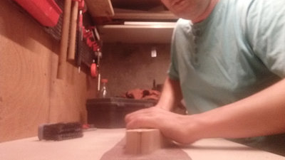

jak piotry napisali - papier na stół i jechane. jak na poniższym zdjęciu
