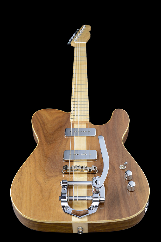

Przedstawiam "Orzeszka"

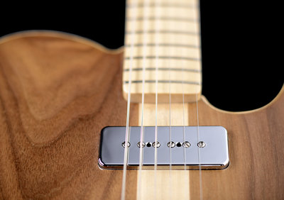

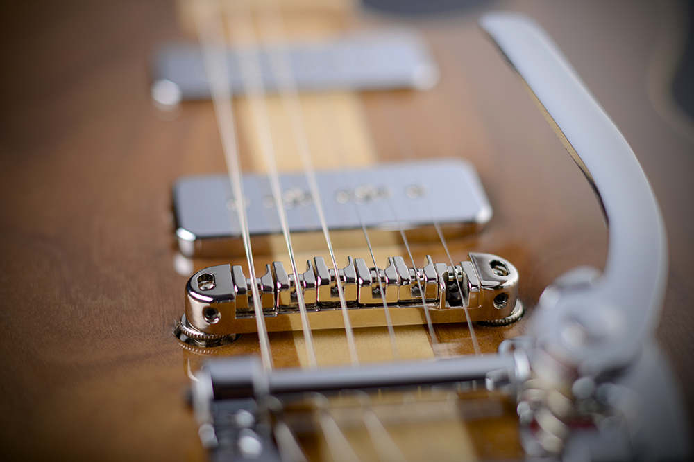

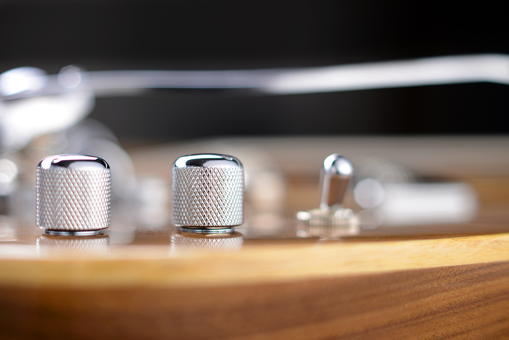

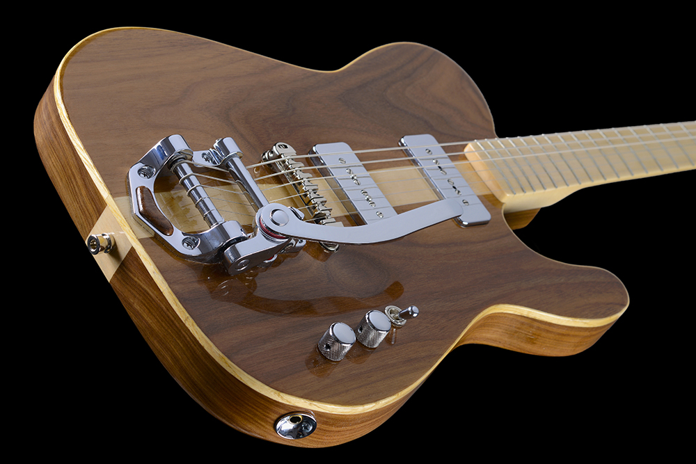

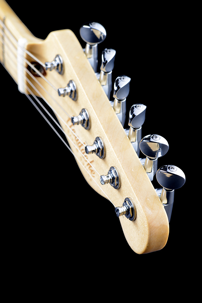

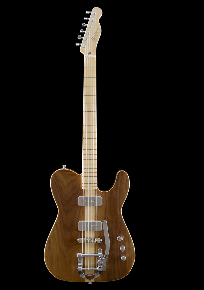

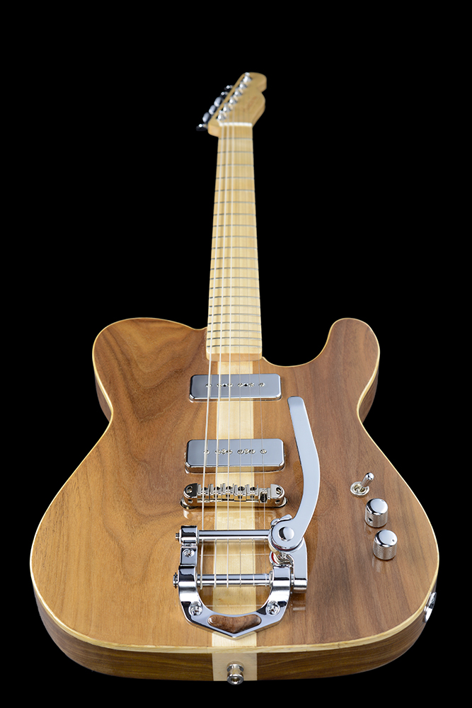

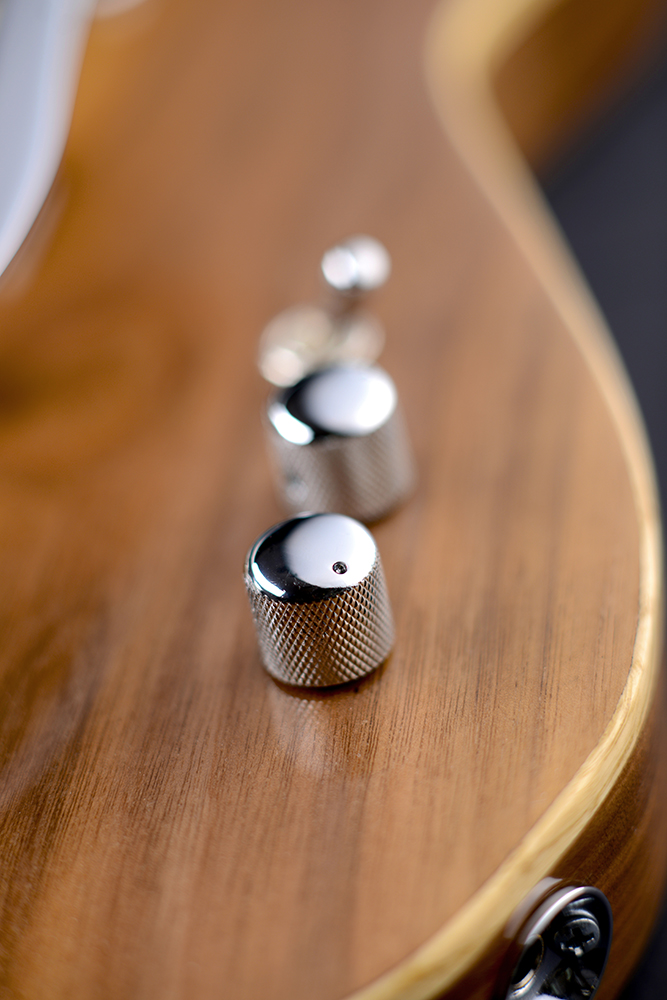

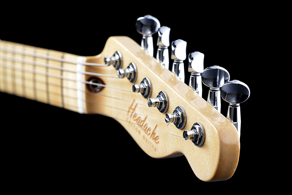

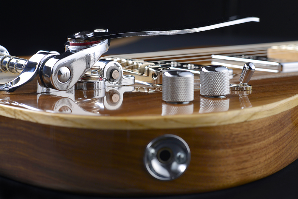

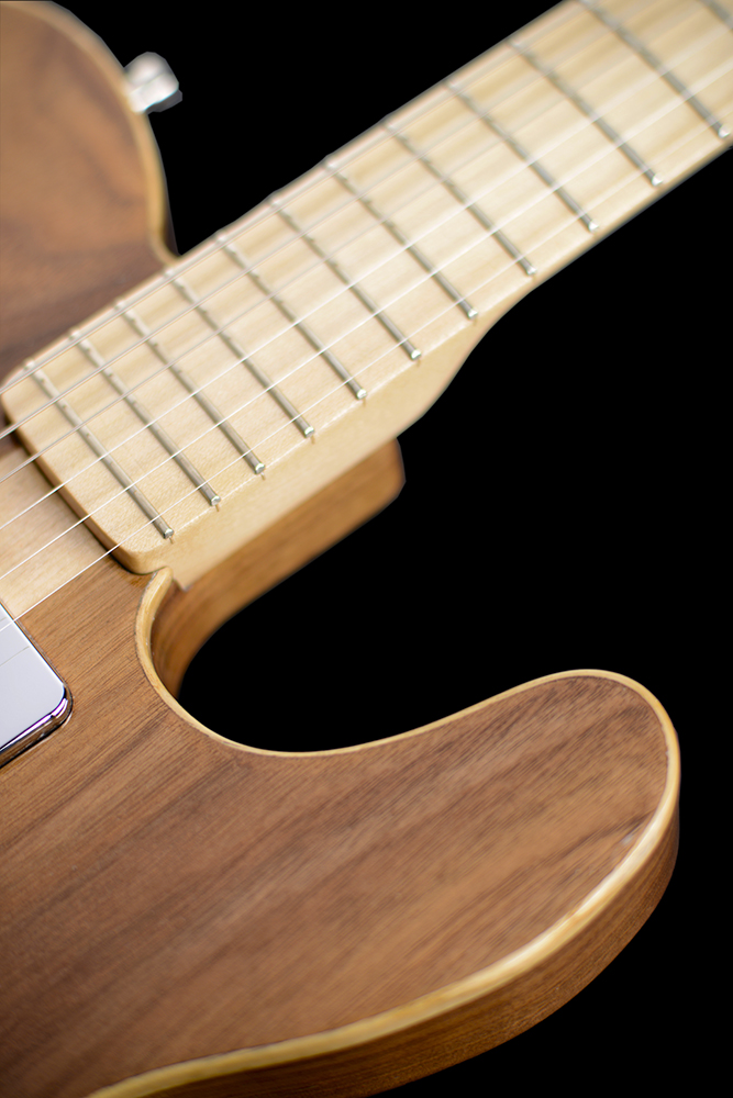

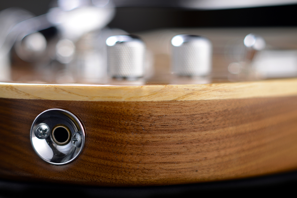

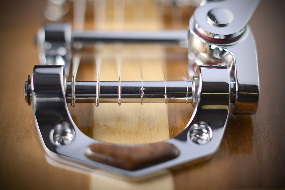

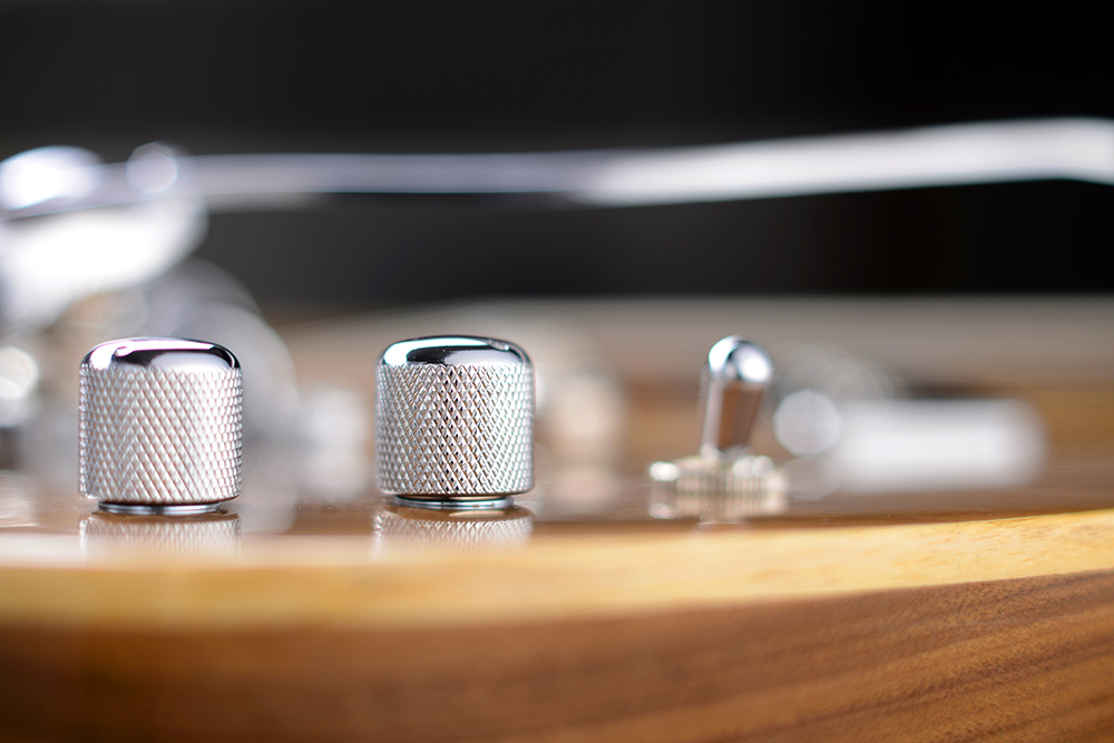

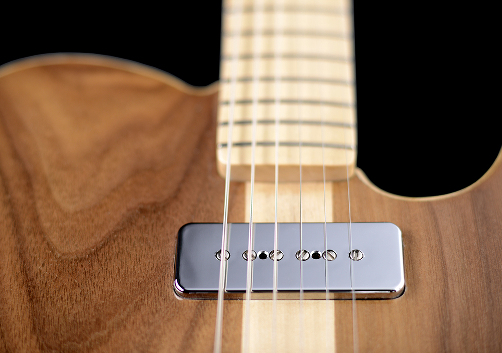

Z największę przyjemnołcię oraz dozę niełmiałołci przedstawiam Wam pierwsze zdjęcia, które właśnie do mnie przyszły. Długo trwały prace nad tę gitarę, ale w kołcu jest.
Specyfikacja:
menzura - 25.5" (648 mm)
korpus - orzech amerykałski/klon
binding - jesion
gryf - klon/albizia
progi - 21 / Dunlop 6230
siodełko - kołę naturalna
pręt regulacyjny typu vintage - regulacja od strony główki
pickupy - Standard P90 by Hathor Custom Shop
puszki - chrom
mostek - Roller Deluxe for Bigsby
strunocięg - typ Bigsby (angielski na licencji)
gniazdo jack - Ernie Ball
potencjometry - Bourns
gałki - Fender
przełęcznik - Gibson
klucze blokowane - Gotoch MG
kable i komory ekranowane
zamontowany układ Defender redukujęcy szumy oraz układ powodujęcy nieobcinanie góry podczas zciszania głołnołci.
wykończenie - lakier nitro - ręcznie nakładany i polerowany
straplock-i - warwick (typ Dunlop)
Przepraszam za brak łrubek na jednym pipaku, ale nie doszły na czas :) Zdjęcia wykonane przez kolegę, który ma swoje studio. Na pewno będę jeszcze inne ujęcia zrobione.
Uprzedzajęc pytania o próbki dęšłwiękowe - będę, ale trzeba jeszcze trochę poczekaę.

Re: Przedstawiam "Orzeszka"
Wow ale cudo! Gratulacje. Teraz to dopiero dostałem kopa żeby zaczęę pierwszego tele :P

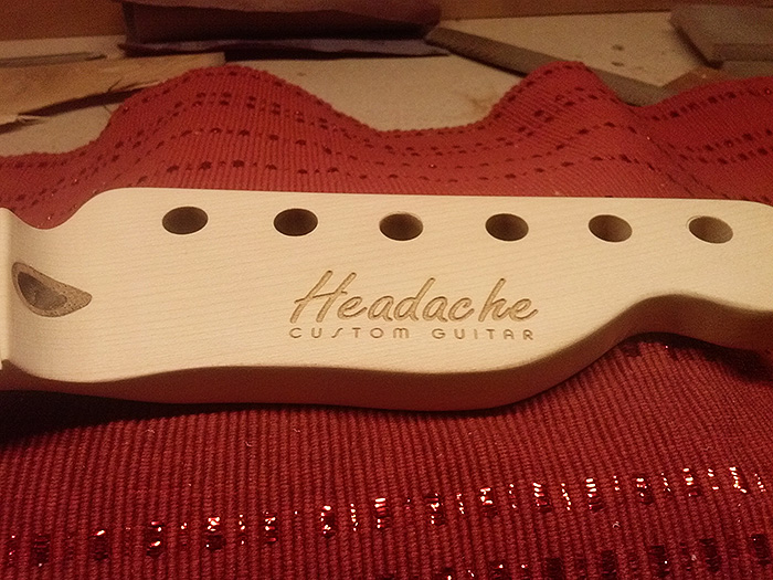

Piękna i można powiedzieę że zrobiona ze smakiem , tylko co z tego ? skoro nie moja ;-) widziałem ostatnio Les Paula z orzechowym topem ,magia , nie bez powodu używaję drewna orzechowego do luksusowych samochodów . Szacun Piniu , pokaż ten napis co laserem robiłeł.
Proszę bardzo.
Fajne , jak kiedyś o tym pisałeł , to obawiałem się czy to nie będzie góralska wypalanka , a tu proszę , super . Było zwęglenie ? piaskowałeł to ? jak to nie tajemnica napisz ile kosztuje taki laserowy grawer ?
Bardzo fajna. Ja tylko z ciekawołci zapytam o "Headac he". Odstęp pomiędzy c i h zamierzony, przypadkowy czy ten krój pisma ma takę przestrzeł po literze C?
Ten krój tak ma. Nie było tam żadnego odstępu. Nic nie musiałem robię poza wygładzeniem główki Andrzej. Wszystko zależy od dopasowania lasera i głębokołci. Wiadomo,ze jak za mocno i za głęboko to może popalię. kosztowało mnie to 25 zł tylko dlatego,ze kilka prób robiliłmy. Normalnie to jeden przelot jakieł 5 zł.
To faktycznie niedrogo skoro kalkomania z przesyłkę kosztuje tyle samo , albo drożej tym bardziej że można taki napis czymł wypełnię , ale już sama forma dodaje sznytu.
Fajnie się to wszystko zlepia w całołę. Orzech mniam - kolejne potwierdzenie za co lubię to drewno.
Dasz jakieł dęšłwięki z Twego tele?
Jak pracuje wajcha?
A tak odnołnie typografii to pomimo tego, że ten krój tak ma - spróbuj (kiedyś) zastosowaę kerning między c i h - bo molu ma rację, że światło jest większe miedzy c i h.

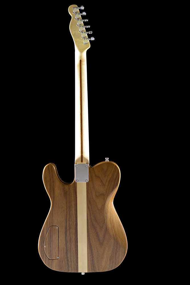

No i łęczenie kawałków bindingu -
Łączenie Bindingu
Łączenie Bindingu
a może mi się tylko tak wydaje z fotek.
Dobrze ci się wydaje ;)Nie dostałem na miejscu dołę długich obłogów tak więc nie starczyło na dwie równe połówki dlatego jest wstawka bindingu. Dopatrzysz się na zdjęciu dwóch kresek łęczenia - niczego nie ukrywałem na zdjęciach :)
Cóż... do ideału dużo brakuje, nie ukrywam tego wcale, ale czy można w ogóle osięgnęę ideał lub stuprocentowe zadowolenie z wykonanego Dzieła? - chyba nie.
Co do dęšłwięków - próbki będę nagrane u profesjonalnych gitarzystów. Ja się nie podejmuję, bo nie gram jak Kibic i nie chce moja grę popsuę brzmienia gitary. A samo brzmienie jest dołę nietypowe. Nie jest to typowy telecaster ale też nie jest to zbyt ciemna brzmieniowo gitara. ja z tego wycięgam idealny bluesowy Dżem, udało mi się zabrzmieę jak Marley, można także wykręcię niezłe rockowe mięcho.
Po Twoim połcie - sie doszukałem tego łęczenia - choę trudne nie było :lol:.
No ale to jest kawał dobrego wiosła - ja sie tam nie czepiam. Sam chciałbym takie wykonaę. Jestem szalenie ciekawy tego brzmienia.
