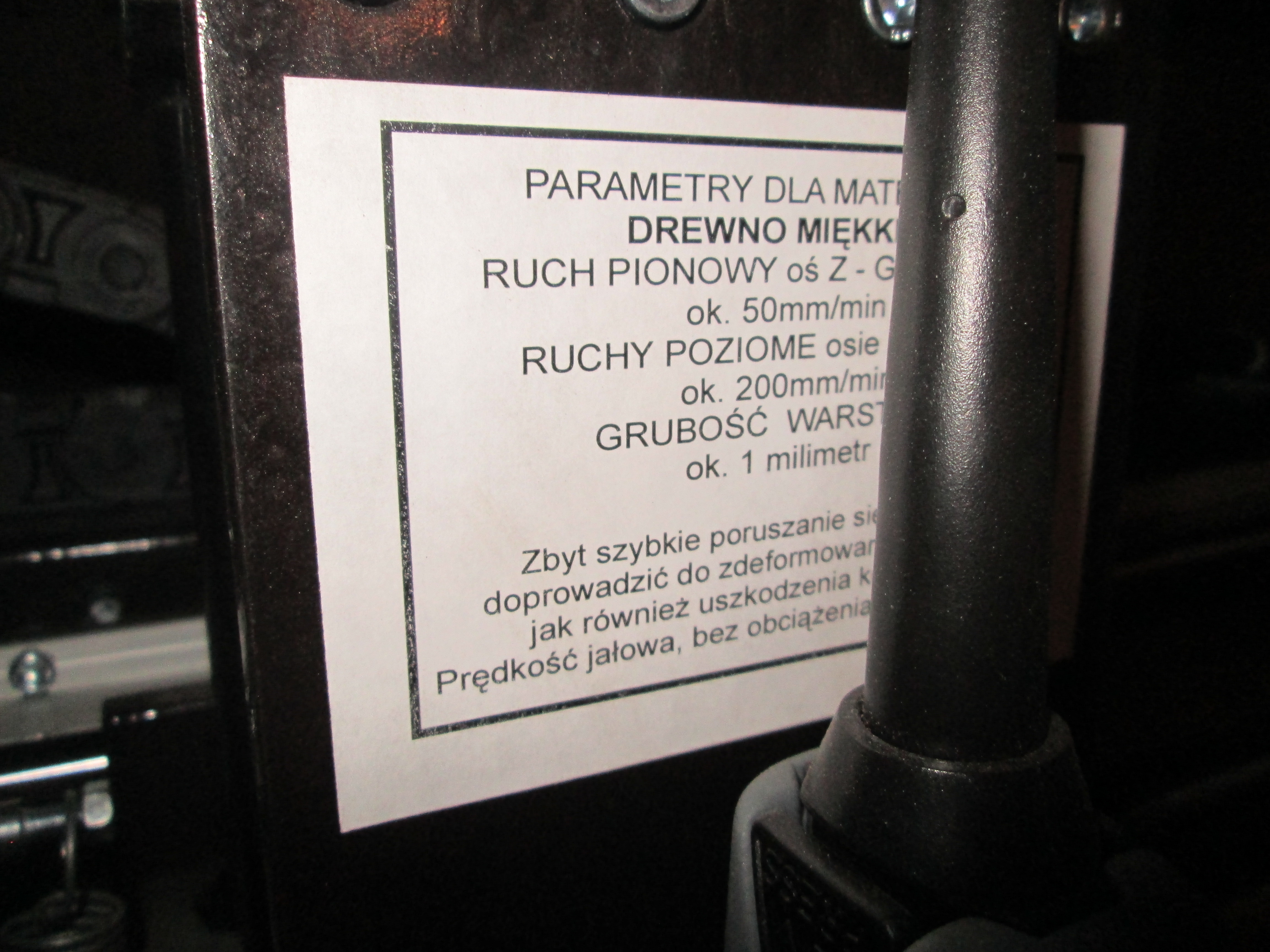

Tabliczka z informacją o prędkości. Prędkość Jałowa jest ustalona na 400mm/min

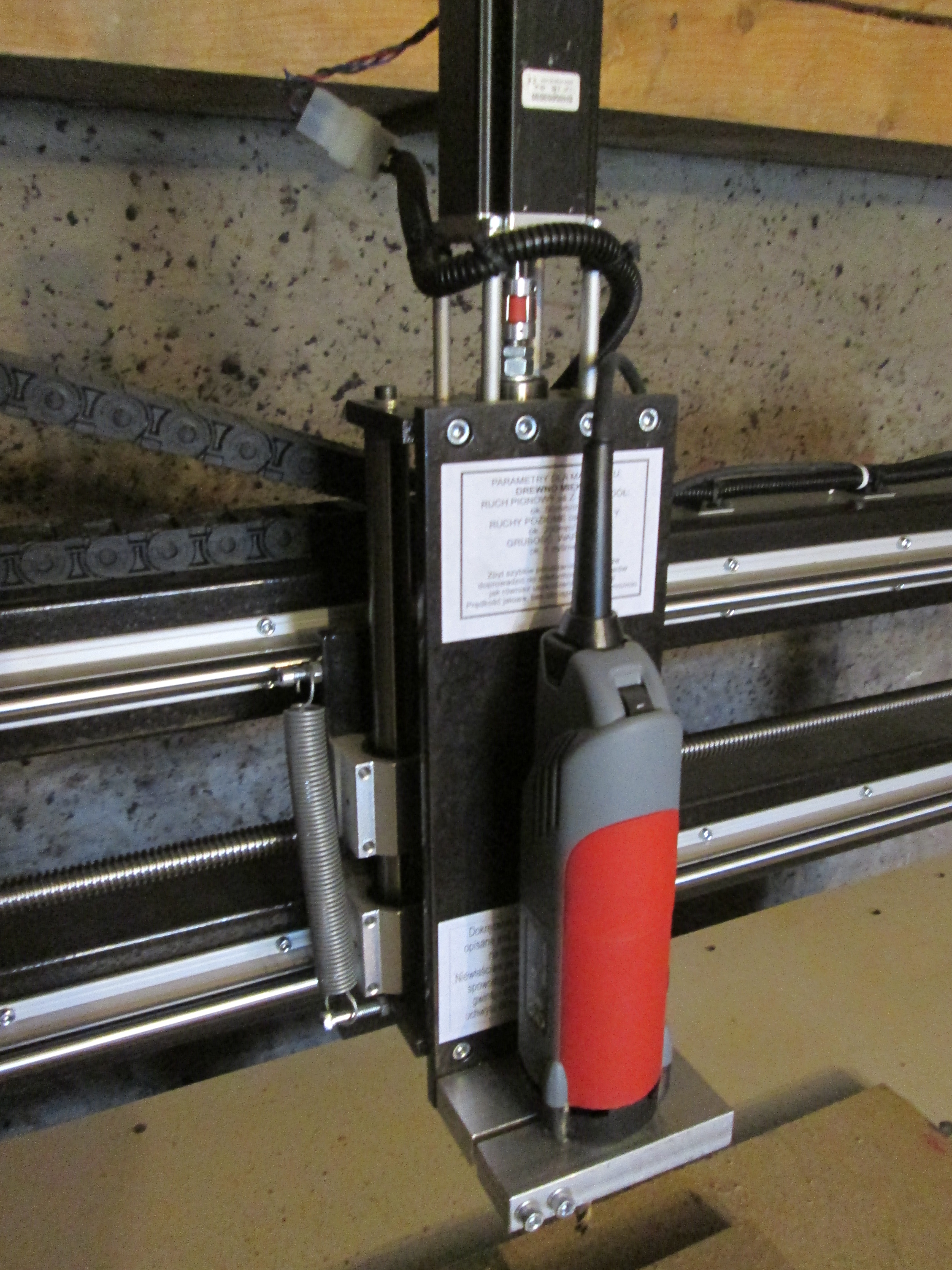

Oś Z z wrzecionem
Oś Z z wrzecionem

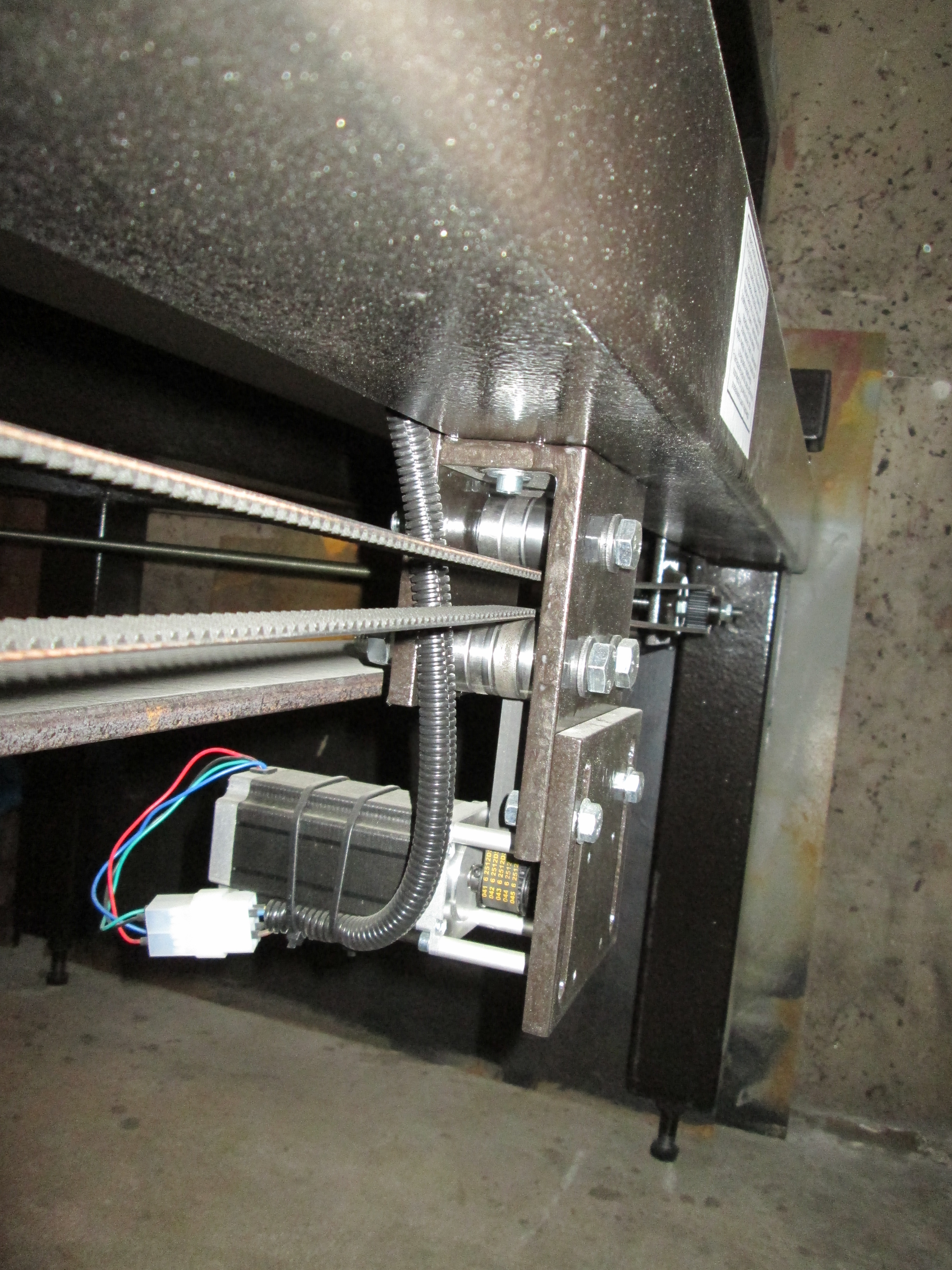

Napęd osi Y
Napęd osi Y

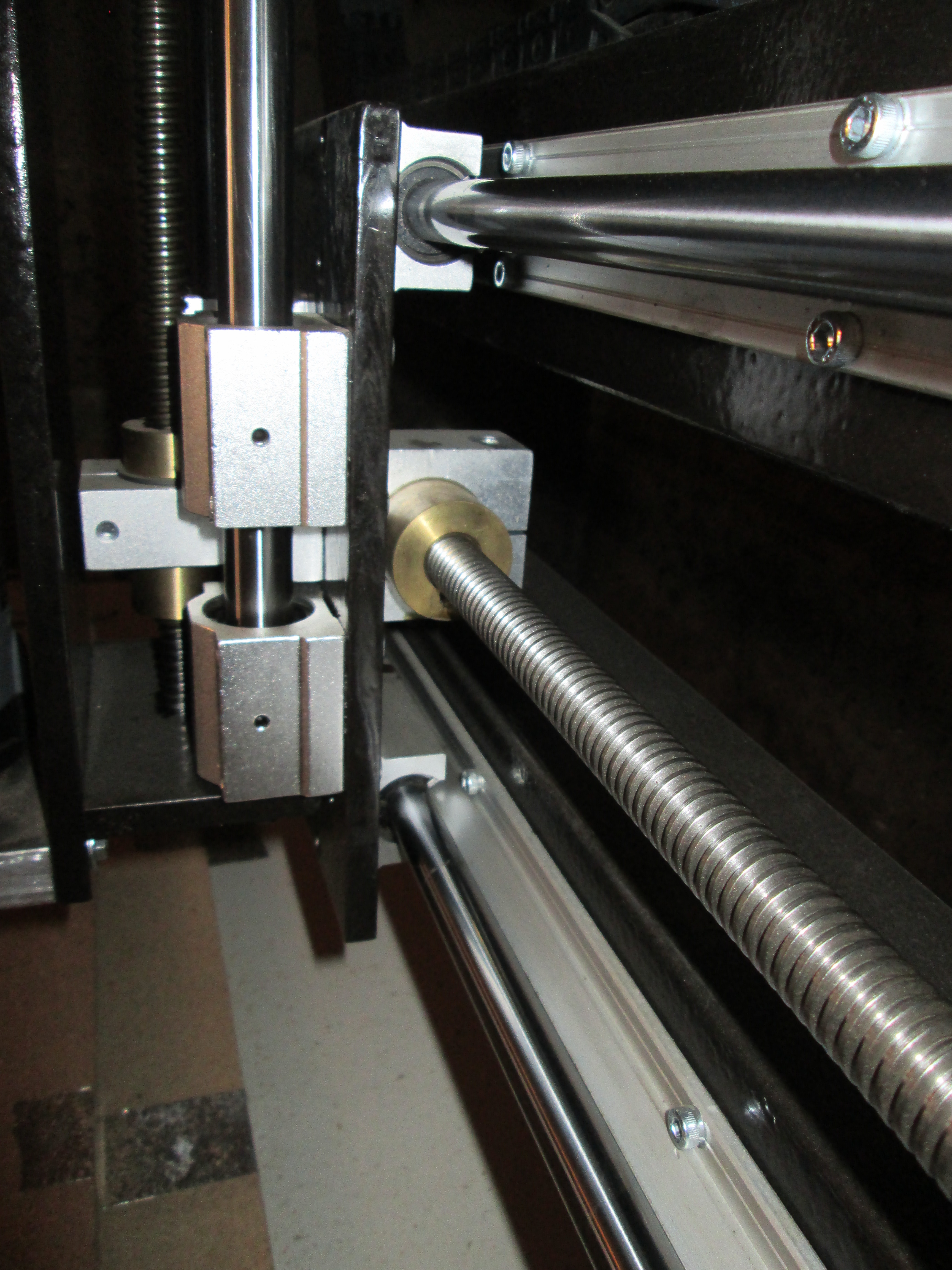

Nakrętka napędowa oraz prowadnice osi X

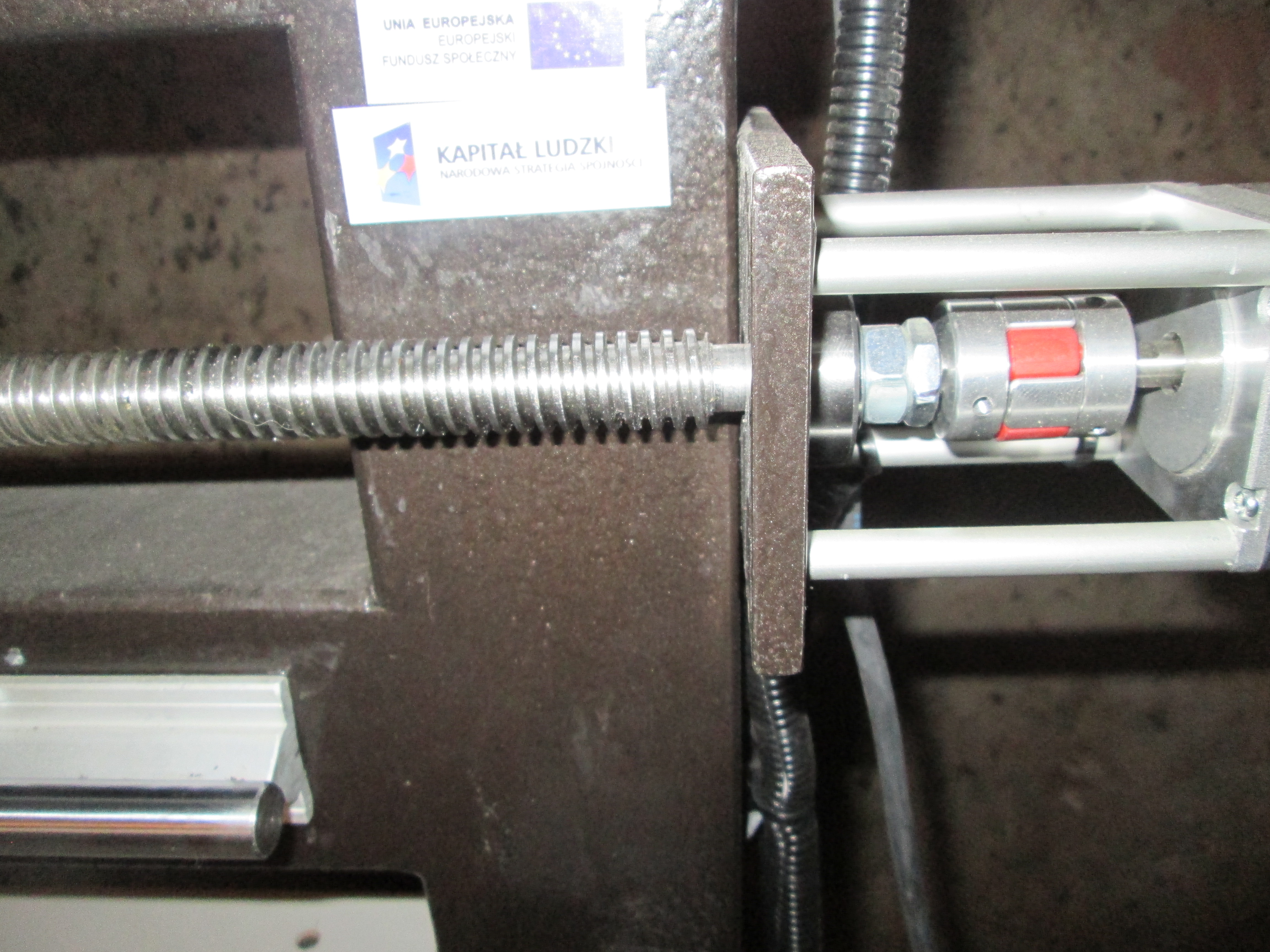

Oś X - sprzęgło i silnik

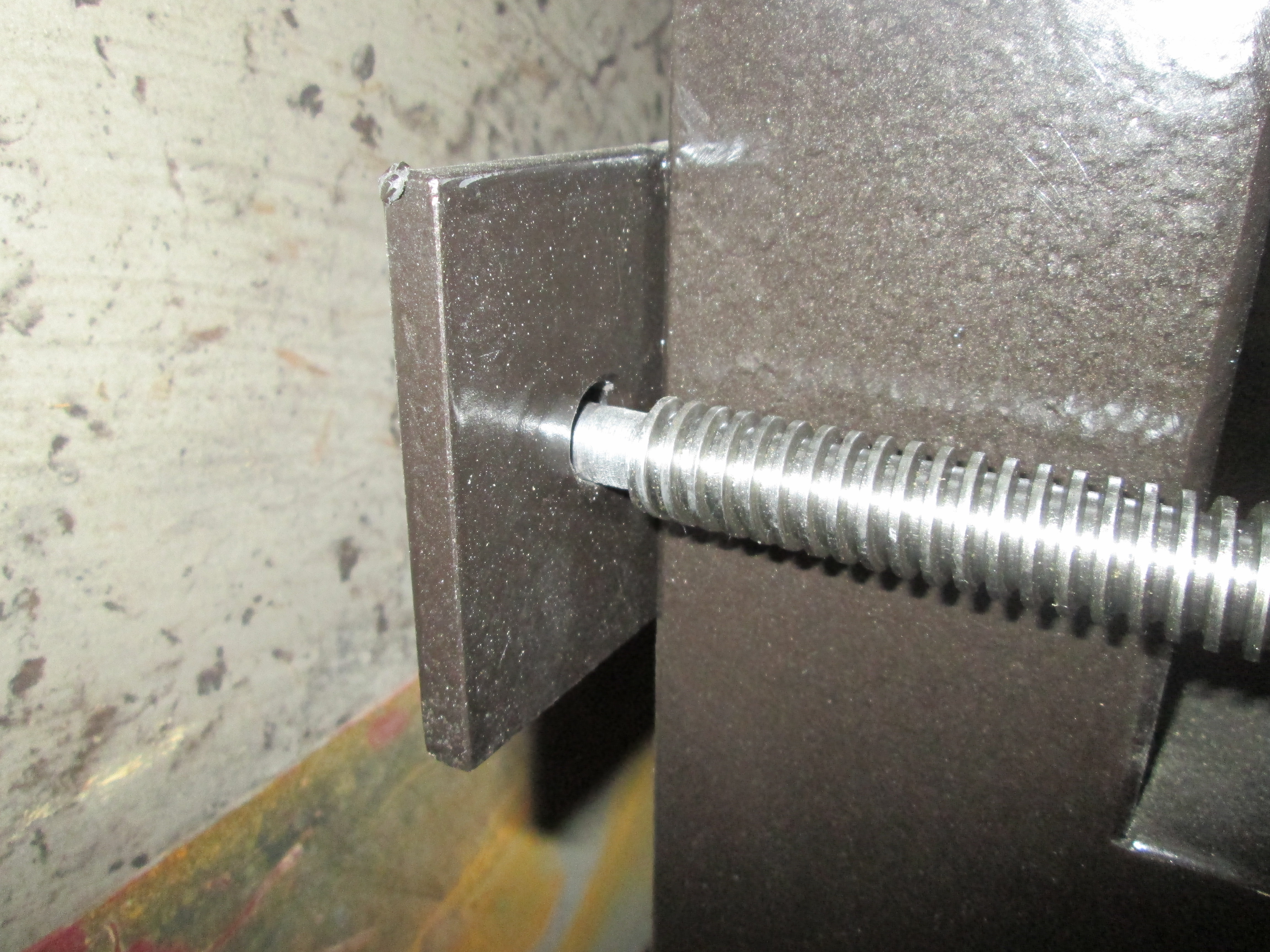

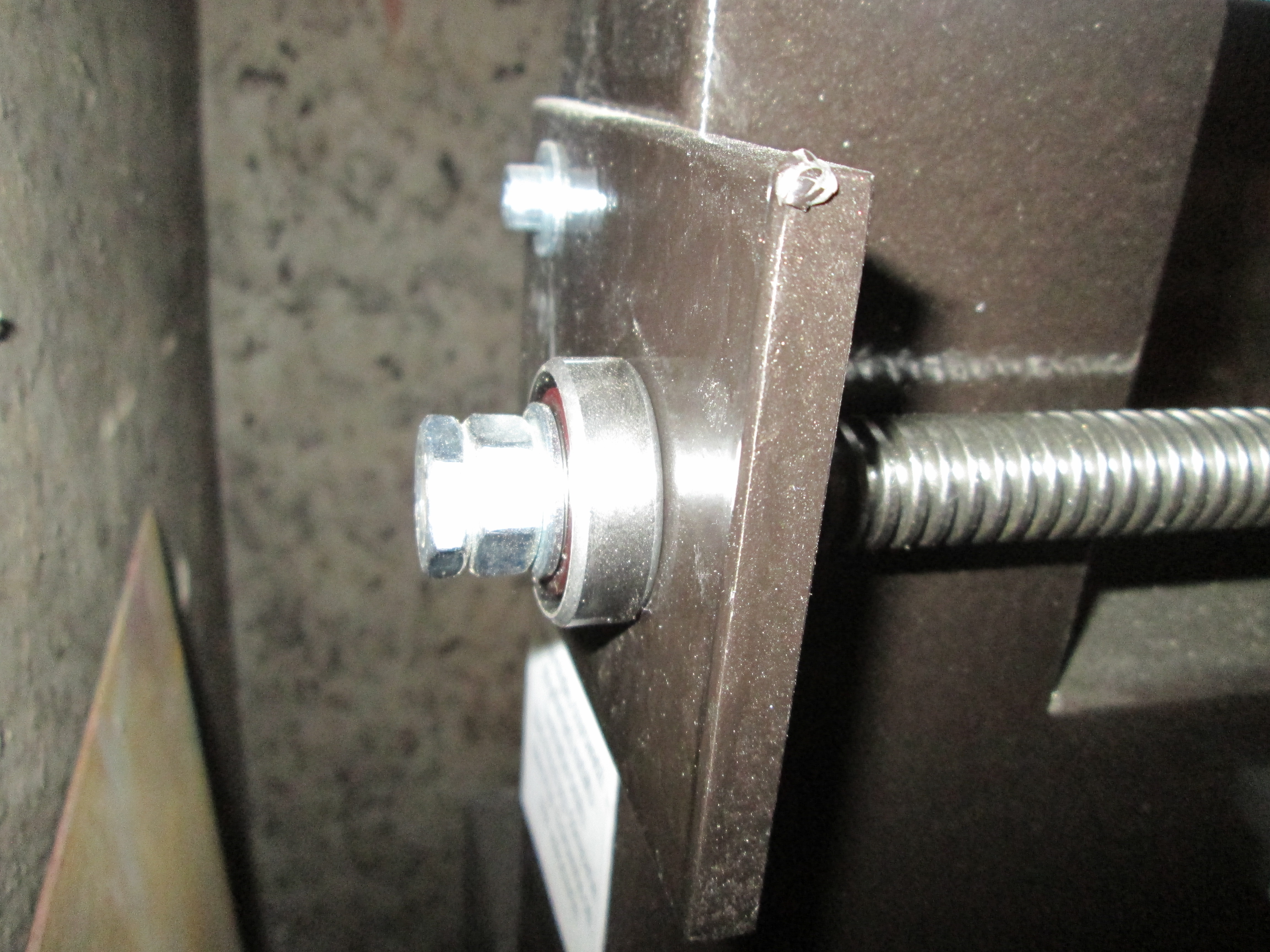

Widoczny "system autocentrujący" ;)

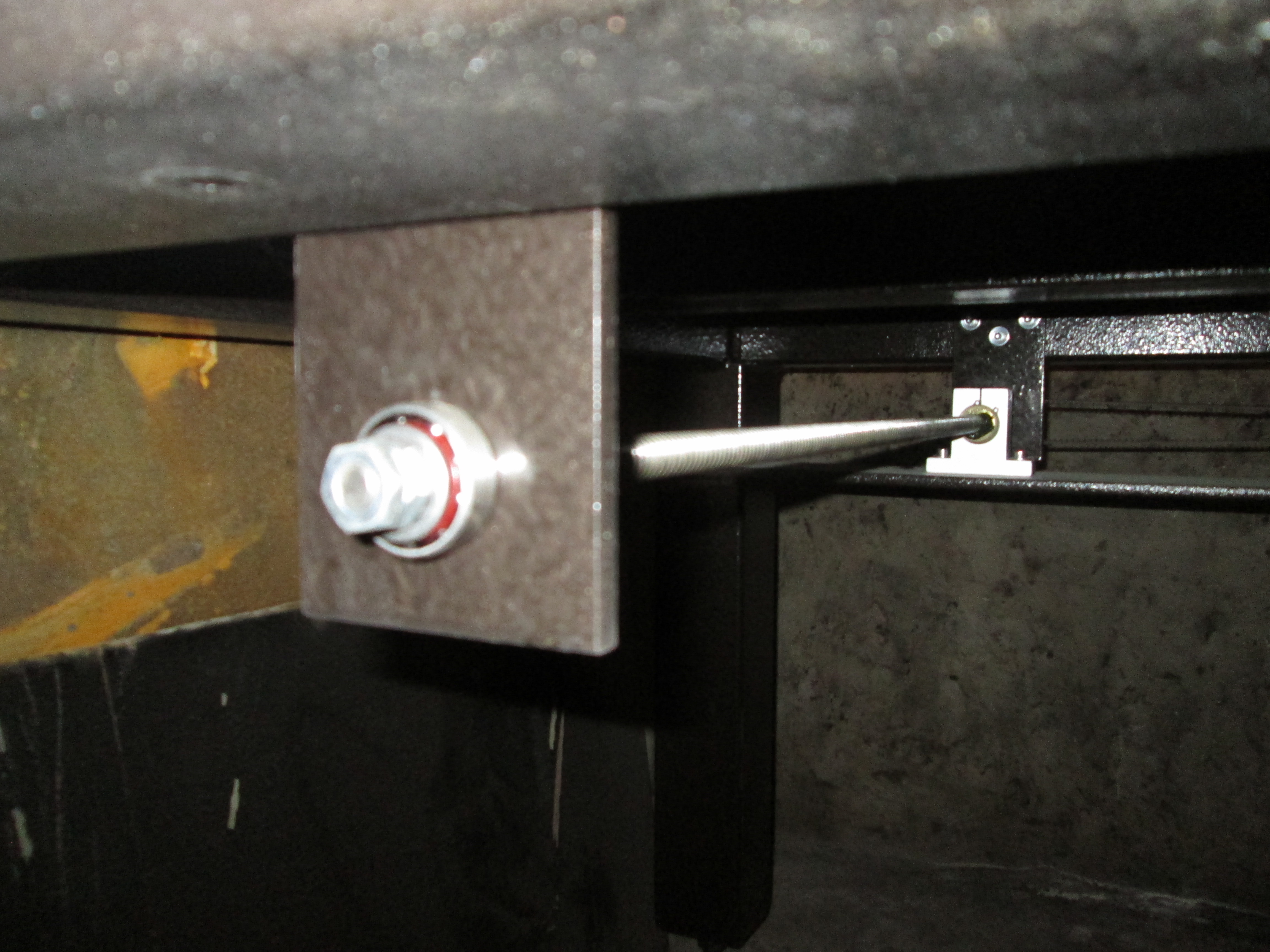

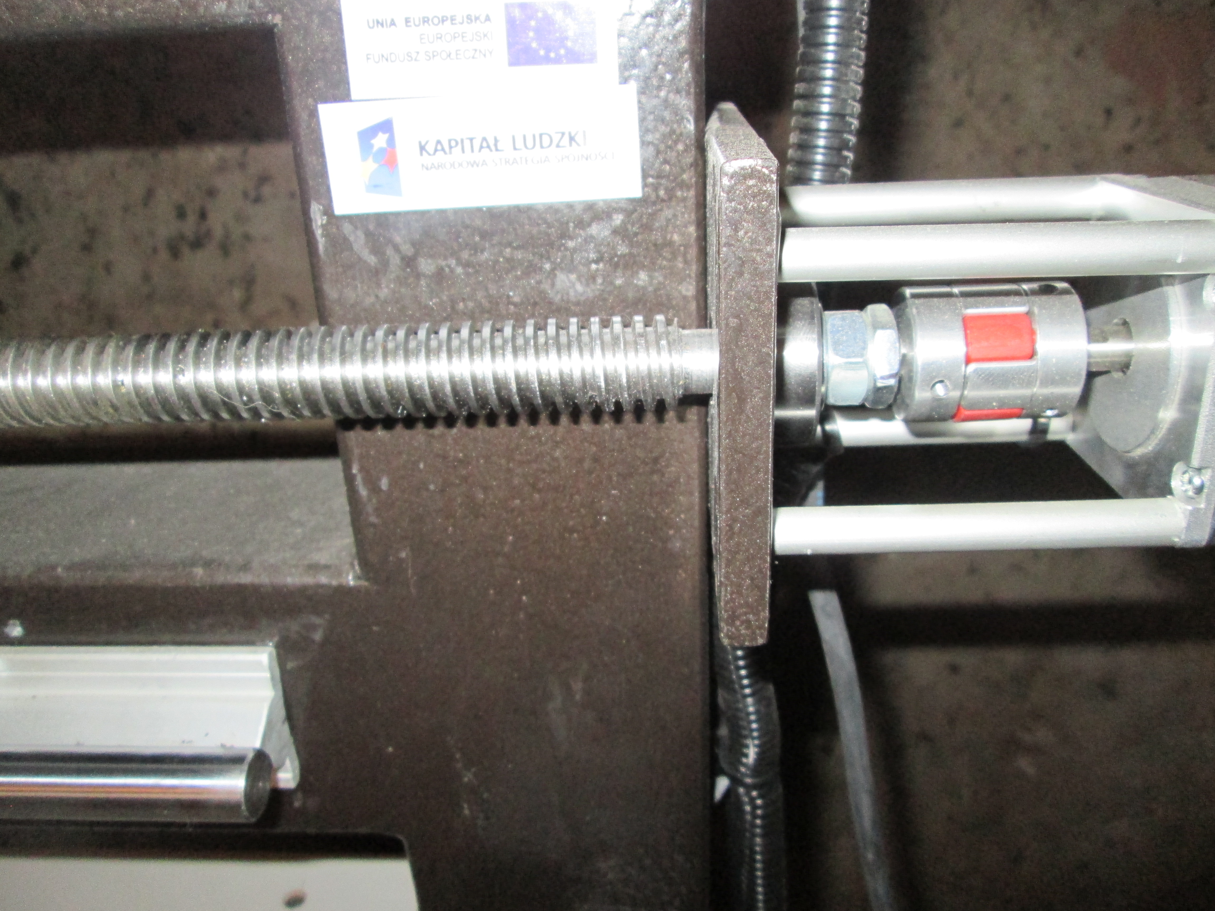

Mocowanie śruby napędowej osi X

Co do przeróbek - może pomyłl o paskach - dużo taniej niż łruby kulowe tak pewnie z 10 x .
No i mocowanie takich łrub musi by ę raczej dokładne - czego po tej konstrukcji raczej bym się nie spodziewał.

Zdaje się że łruba jest podparta tylko na nakrętce .
Po stronie silnika - tylko " autocentrowanie " - po drugiej również.
Na poczętek mogę polecieę sprzęgła.
jak by taka łruba obracała się z większę prędkołcię to całołę musi się telepaę.
Stosuje się nawet lekkie naprężenie - coś jak struna.
Obawiam się że po skręceniu na sztywno mogę byę problemy z obracaniem - jakoł nie wierzę w " prostołę " ramy.
Jak by co to pamiętaj o tym że łruba ma byę ustalana osiowo tylko na jednym kołcu - drugi ma byę pływajęcy ( tylko podparcie ) .
W tym wypadku oczywiłcie.
