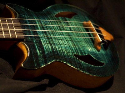

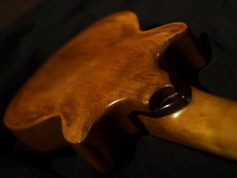

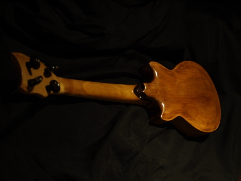

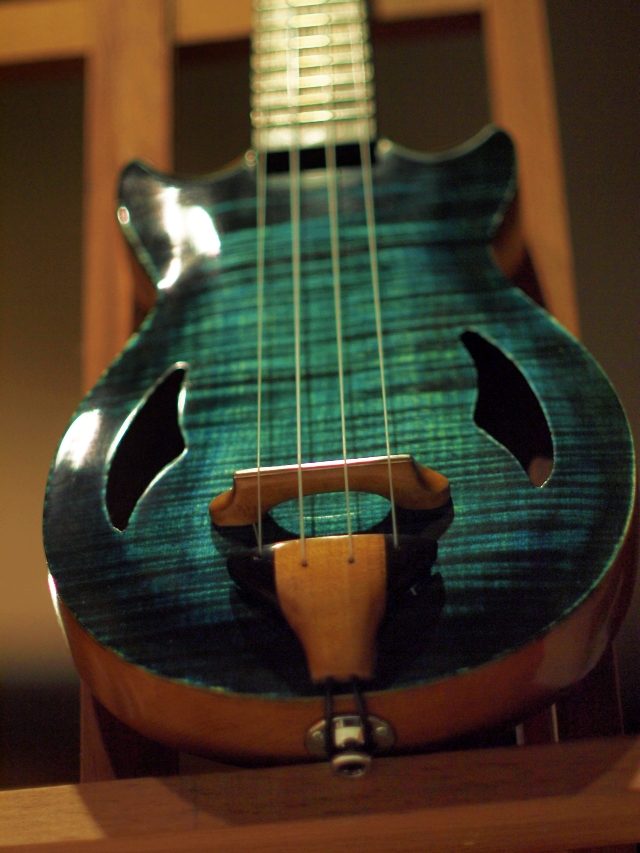

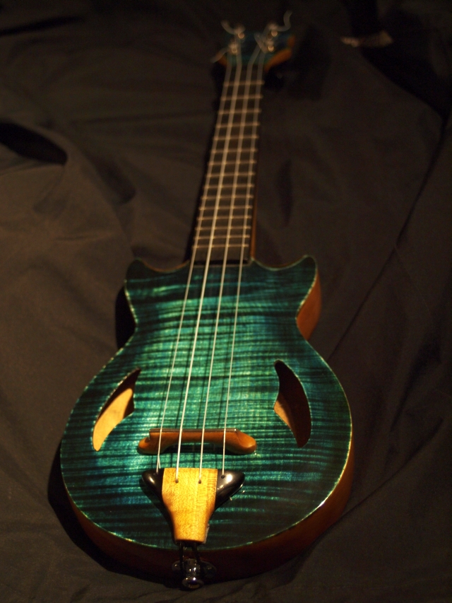

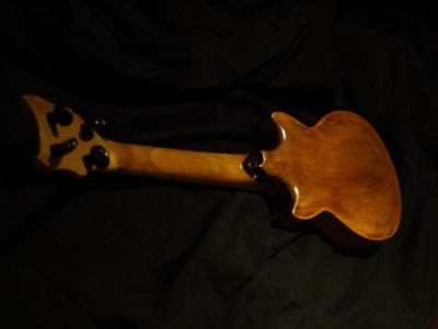

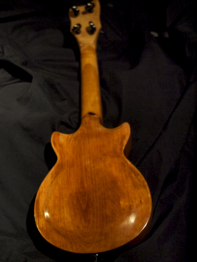

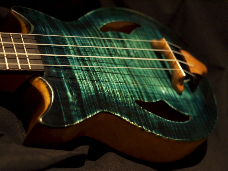

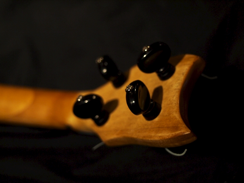

Wczoraj skołczone ukulele rozmiar soprano.
Konstrukcja solid-hollow czyli semi hollow body. Płyta wierzchnia ma dwie beleczki wzdłużne.
Gryf wklejony w gniazdo.
Drewno:
korpus: olcha
gryf: klon
top gitary (korpusu i główki): klon jawor falisty
podstrunnica: heban
strunocięg: heban-jawor falisty-heban
mostek: jawor falisty
siodełko: grenadill
wklejki mocowania korpus-gryf: wenge
belki płyty wierzchniej: wenge
Osprzęt:
progi, gniazdo sygnału i stroiki: standard
mocowanie strunocięgu: żyłka skrzypcowa
Dęšłwięk:
unplugged - fajnie, nosowo, łrodkiem pasma, sustain przyzwoicie długi
piezzo - testowane pobieżnie, brak wniosków, gdy polutuję preamp - opiszę wrażenia;)
Proces powstawania:
ręczne narzędzia, sporadycznie dremelek
Powłoka:
lakier: szelak w spirytusie z dodatkiem kalafonii wykołczony na wysoki połysk

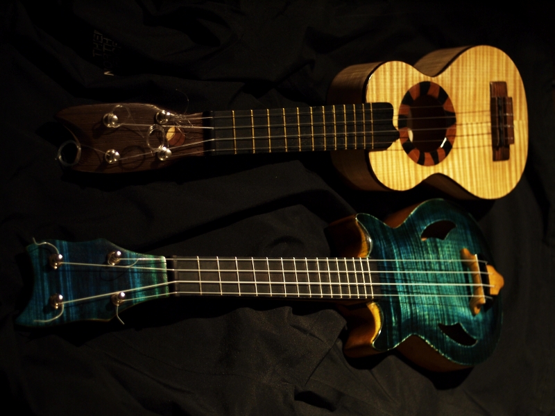

A mnie cały czas zdjęcie z jakimł punktem odniesienia co do wielkołci interesuje
Piniu, obiecuję próbki obydwu ukulele, ale muszę się zebraę i nagraę tak, żeby nie zabię wszystkiego co oddycha dyktafonem czy telefonem czy innym brzęczyszczykiewiczem.
Shopiku, to standardowe wymiary ukulele soprano. Nie będę się pstrykał z gitarkę, ale na necie jest full dziwnych typów z ukulele w rękach i bananem na twarzy ;) A tu posłuchaj znanego i lubianego standardu zagranego na soprano:
