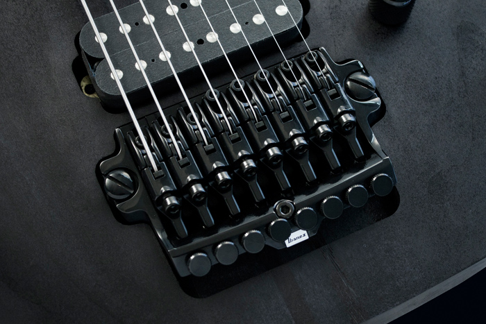

Na fotce ciekawe rozwięzanie pochodzęce z Rolls-Royce'a włród 8-strunowców czyli Ibaneza M8M "Meshuggah". Na pierwszy rzut oka wyględa na floyd'a, jednak tak naprawdę mostek jest jak najbardziej stały - zero wajchy i dziur na sprężyny z tyłu.
Rozwięzanie genialne zwłaszcza dla tych, którzy intensywnie eksploatuję instrument podczas występów i którym zależy na utrzymaniu oraz ewentualnych szybkich korektach stroju.
Offtopujęc ciekawe czy chałupniczę metodę możliwe jest dostosowanie zwykłego floyd'a poprzez usunięcie bloku i przyłrubowanie do korpusu a przy okazji czy to by w ogóle działało...
Patrzęc na takie zdjęcie
floyd >
Podejrzewam że by się dało, nie powinno byę większych problemów, ale czy to naprawdę konieczne??

Jeżeli masz floyda to można próbowaę. Ale gdybym miał kupię mostek żeby go póęšłniej okaleczaę, to od razu chyba bym kupił mostek Kahler 7330.

Wracajęc do pytania, to także podzielam zdanie Popika, że bez problemu można wykorzystaę FR jako mostek stały z możliwołcię mikrostojenia. Wywalię wajchę i zablokowaę mostek na amen. Wtedy nawet nie jest potrzebna blokada strun przed siodełkiem.

No tak, tylko wtedy w jakim celu przerabiaę floyd'a? ;-)
Blokadę wpakowaę i swobodnie korzystaę z mikrostroików, tyle że bez wajchowania, co akurat na plus. Co do floyd'ów i strat'owych tremoli to, jak już wspominałem, też są dla mnie dołę obmierzłe... :-P

Można blokowaę floyda zwykłym drewnianym klockiem , kahler ma specjalnę łrubkę , a jak ktoł lubi mikrostrojenie a nie lubi tremolo to najlepszy jest chyba Schaller 456

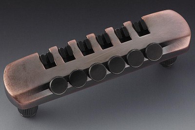

Z podobnych rzeczy Schaller robi jeszcze coś takiego jak na fotce. Dobre, jeżeli masz już korpus z wywierconymi dziurami pod stop-bar a nie chcesz łataę, no i cena zachęcajęca, bo tylko jakieł pięędziesięt-parę baksów...

ten 456 jest bardzo dobry i produkowany od dobrych 20 lat. miałem taki w moim pierwszym elektryku i nigdy nie sprawił kłopotu.

To combo wydaje się długałne, więc powiedz czy przy oparciu jedynie w dwóch punktach jak w zwykłym mostku wraparound nie ma tendencji do podrywania "ogona"?

Nie chcę się wymędrzaę bo nie miałem takiego mostu , ale widaę że łruba ma szeroki łeb i kołnierz między które wchodzi most i to pewnie zapobiega takim akcję .

struny nacięgaję juz na maxa za to mozna jak sie ktoł uprze i mocno dociłnie do korpusu ,robię podcięgania jak FR(no moze trochę słabsze). ja to miałem jako 15latek i wtedy dołc solidnie z tym eksperymentowałem a problemow nie było ani z trzpieniami ani ze strojem.

Ostatnio miałem na warsztacie wiosło z tym mostkiem, i rzeczywiłcie, solidnie wykonany i spasowany, nic nie lata. Oczywiłcie, jełli się naciłnie mocno w okolicy stroików to dzwięk idzie w górę, ale to ułamek tego, co przy naciskaniu np. strunocięgu w archtopie.

Co by nie mówię to jest firma . Niektórzy nawet twierdzę że Floyd Schallera jest lepszy niż orginał .
