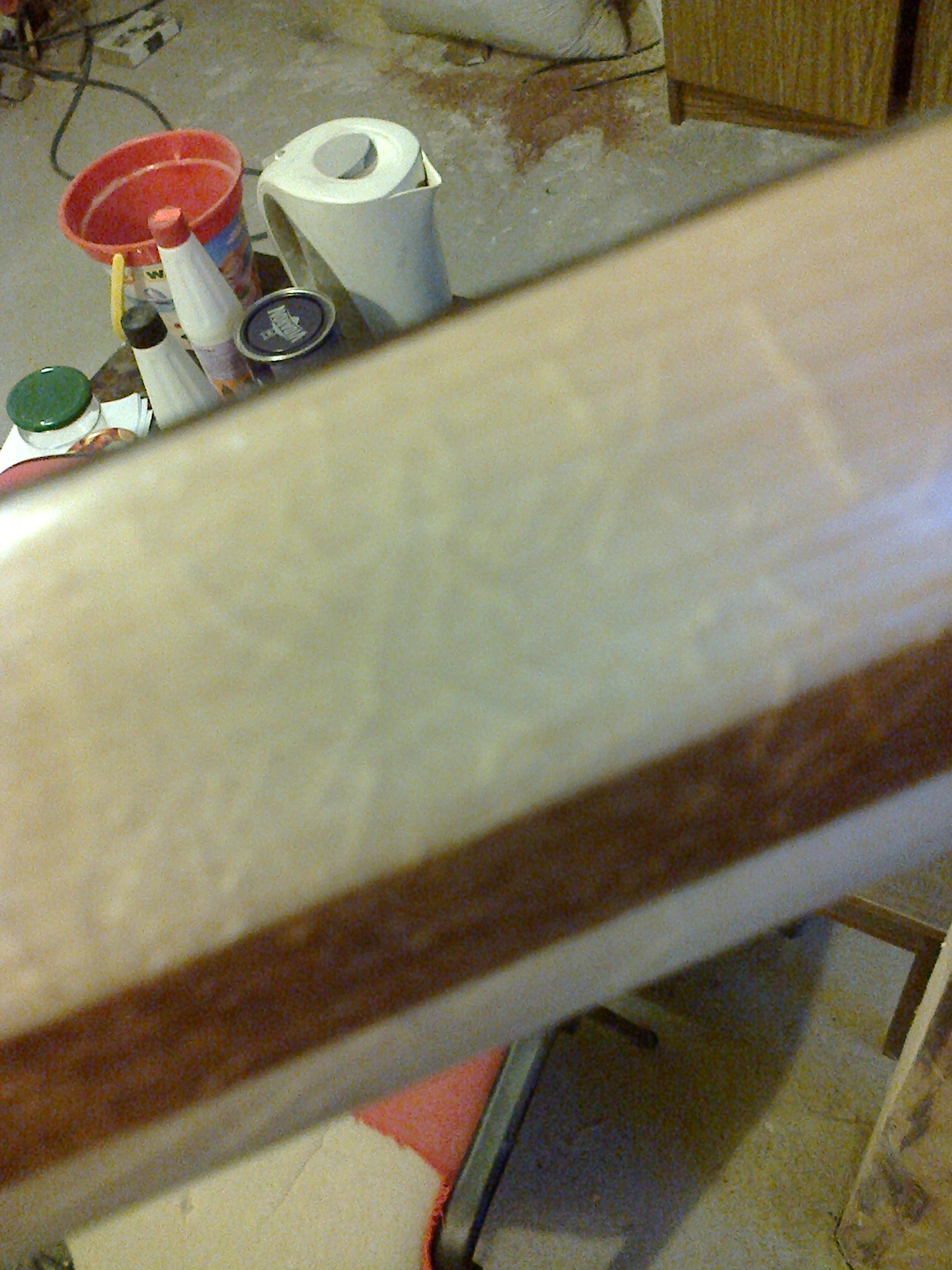

Dołęczam lichej jakołci zdjęcie spękania na klonowej szyjce.
