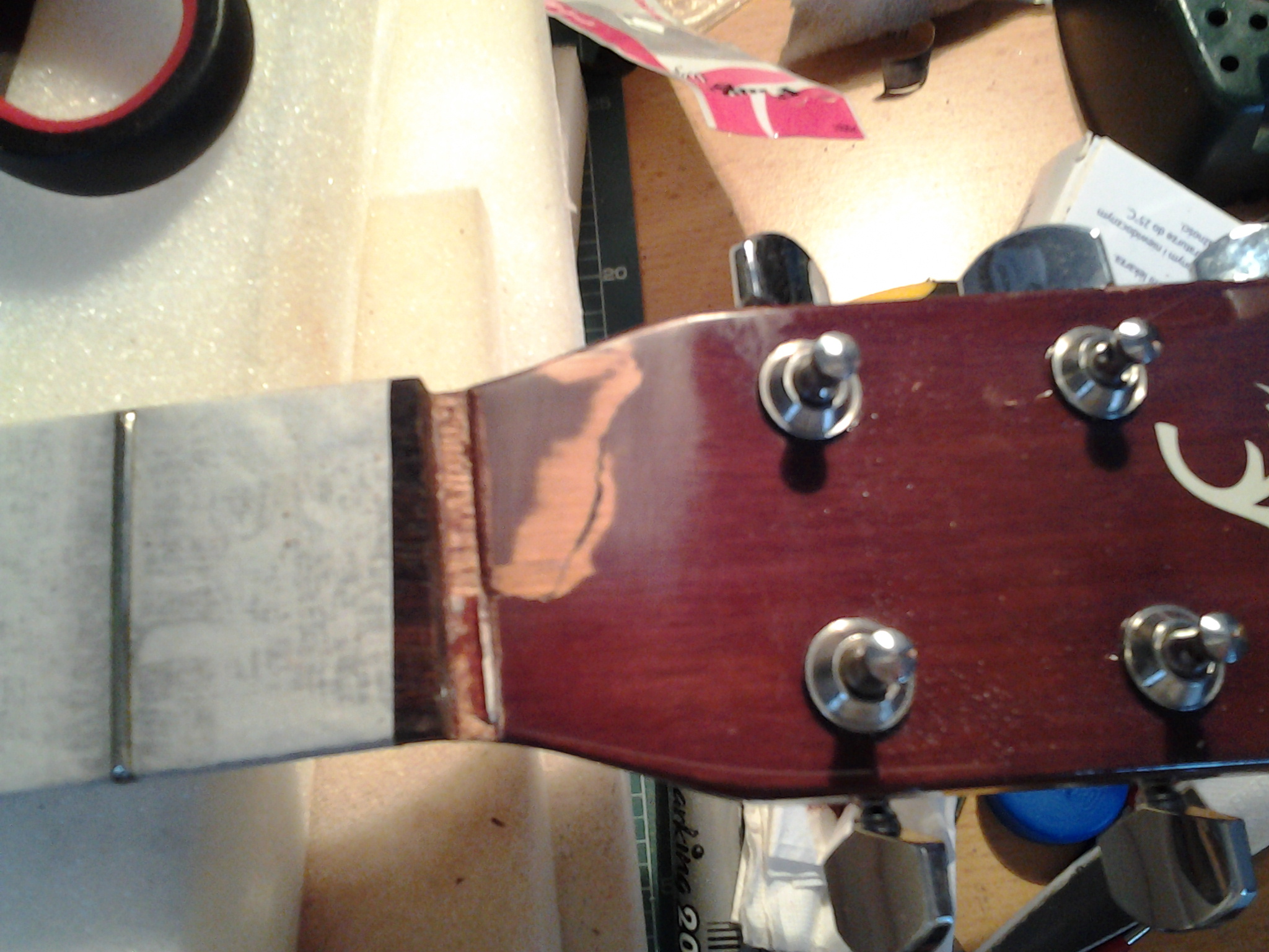

Koledzy mam mały problem. Ogarniałem koledze Akustyka Yamahy, ale ktoł wczełniej wkleił siodełko na epoksyd -_-' i to solidnie zalał. Pomimo, że nacinałem krawędęšłprzy drewnie, przy odbijaniu siodełka został wyszczypany spory kawałek. Wkleił się dołę przyzwoicie, ubytek jest minimalny. Ale po przeszlifowaniu powstałej "ostrej" krawędzi na łęczeniu zrobiło się takie coś jak na zdjęciu. Widaę też resztki siodełka:/ Z moich obserwacji wynika, że gitara została pomalowana najpierw bezbarwnym lakierem, a potem poszedł barwięcy. Co radzicie z tym zrobię, żeby przywrócię jednolity kolor całołci?
Chciałbym oczywiłcie uniknęę malowania całej główki ;)
Mam bejcę mahoniowę, ale nie zastosuję jej przecież na lakierowanę powierzchnię ;)

Malowania nie unikniesz, jełli chcesz, żeby to dobrze wyględało. Najlepiej byłoby przeszlifowaę całe czoło główki, zabarwię transparentnym kolorem jak reszta gryfu i liznęę bezbarwnym. Chyba, że logo jest tylko namalowane a nie wstawione, wtedy algbo pożegnaę się z nim, albo tylko lekko zmatowię całołę, żeby nie ruszyę koloru, a na ubytku zrobię przejłcie w ciemniejszy kolor (nawet czarny).

poco, że to na epoksyd było wklejone zorientowałem się jak już szkoda się stała ;) o działaniu temperatury wiem, bo na epoksydach bardzo dużo z tatę pracowałem i wiem jak to ustrojstwo podejłę ;) Niespodzianka polega na tym, że duża ilołę kleju zwięzała od spodu siodełka i stamtęd zaczęło się rozwarstwianie drewna.
Makowy, logo jest namalowane na samym wierzchu :P Mam ploter to mogę szablon loga sobie zrobię, tylko miałem nadzieję, że jakoł uda mi się mniej roboty w to wsadzię. No nic jutro jadę do znajomego pokaże co i jak i niech decyduje, czy pozwoli mi to naprawię, czy mam nie dotykaę ;)
Pewnie się skołczy na szlifowaniu i ponownym malowaniu ;) Dzięki za rady :)
