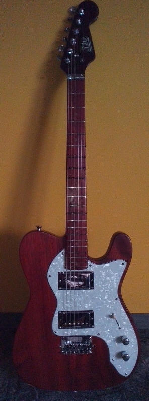

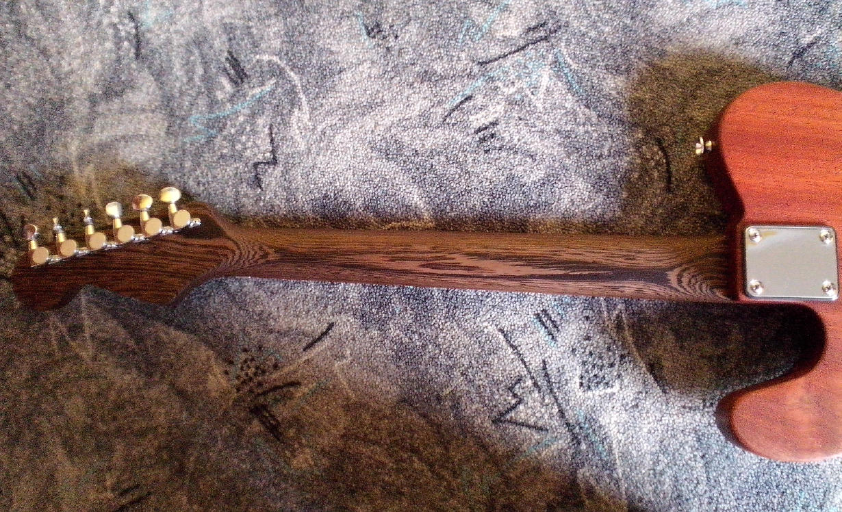

Długo się nie pojawiałem ale dodaję kilka zdjęę mojego telecastera zaczętego jeszcze w tamtym roku i własnie znalazłem czas żeby go skołczyę.
Specyfikacja
Korpus -Padouk
Gryf-wenge
Podstrunnica-padouk
Markery -dęb
Przetworniki Tesla VR-2,przełęcznik 5 pozycyjny (rozłęczane cewki)
Wykończenie olejowo woskowe a przód szyjki lakier poliuretanowy.
Gitara posiada łęgodniejsze brzmienie mimo 2 humbuckerów brzmi bardziej vintage'owo ze względu na typ przetworników które maję po niecałe 8k .
Testowana na kilku wzmacniaczach bardziej nadaje sie do grania rocka bluesa funka czy jazzu.Zrobiłem ja dla siebie bo posiadam same basy i przydało by się trochę poprzdękaę

Super. Kolejny łwietny tele w twoim wykonaniu. Nie podobaję mi się tylko markery ponieważ są słabo widoczne. Tak czy inaczej jest pro :D

Te łrubki to maskowanie otworów po oslonie mostka taka jak w jazz czy precision basie ale wywalilem bo mi się nie podobala
Noooo.. panie... bardzo ładna robota. osobiłcie bardzo mi się podoba padouk (masz jeszcze tego trochę?) Szkoda tylko,że główka stratowa no i panie przytnij sobie te łrubki regulacyjne od siodełek na mostku bo sobie łapę poharatasz. Jak się spisuje rolkowe siodełko w tej konstrukcji?

No muszę przycięę te srobki albo dokupię jakił krótsze.
Siodelko rolkowe w oryginale jest do bani bo jest równe nie pod radius ale go przerobilem i teraz jest ok.
Padouka mam juz tylko na kilka podstrunnic.
Drewno korpusu było barwione, czy to naturalny kolor?

Nie bylo barwione. To jest naturalny kolor drewna
jackjazz pisze:Te łrubki to maskowanie otworów po oslonie mostka taka jak w jazz czy precision basie ale wywalilem bo mi się nie podobala
Fajna , właśnie miałem napisaę że taki bridge cover fajnie by pasował :-D

Mój jest kiepsko wykonany ,poszukam jakiegoł innego i zamontuje
nie montuj tego. to do bani jest no chyba.ze. chcesz tylko rytmicznie grac

fajne tylko to wenge trochę się gryzie pasił by merbau - ale to moje no i nie umniejsza klasy wykonu - ex
