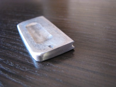

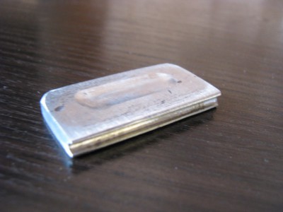

Postanowiłem eksperymentowaę i wykonaę coś samemu. Prototypem była łruba M10, przewiercona wiertłem 3mm i rozcięta na wpół i doszlifowana, tak aby dało się wcisnęę w rant papier 300.
Ostatecznie kolega dysponujęcy wiertarkę stołowę i frezarkę wykonał mi narzędzie z płaskownika.

Twoj wyrob ogranicza szlif w jednym tylko rozmiarze , potrzeba zazwyczaj wiecej. Jest to zalezne od rozmiaru progow , jezeli w ogole. Takimi wynalazkami mozna strzelic sobie w stope. Mierzyles korony progow i radius ? Moze pokaz progi po szlifie tym urzadzeniem ... Moze niezle zafunkcjonowac ale nie musi ...

Profil wydaje się za głęboki, oryginalny pilnik jest bardziej płaski, przez co można nim pracowaę pod różnymi kętami.

Obecnie profil jest zbyt głęboki, prototyp wykonany ze łruby był płytszy, ale to nie problem spiłowaę. Kostka, którę pokazałem służyę mi będzie do obróbki jedynie progów 2,5mm. Zgadzam się co do faktu, że do innych wymiarów trzeba by było różne szerokołci.

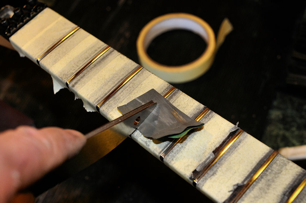

Sam pomysł powstał po obejrzeniu tego zdjęcia:
Post autor: popik10 »
To co na zdjęciu to nic innego jak pilnik z nsypem diamentowym.
Nie widzę uzasadnienia szlifowania papierem, może mniejsze progi niż pilnik??

Kostkę ostatecznie doszlifowałem tak, że z otworu po wiertle zostało około 1/3.
Mam słaby aparat więc może zdjęcie nie ukaże rezultatu, jednak ja jestem zadowolony z osięgniętego wyniku. Uważam, że do progów 2,5mm ten pomysł się sprawdza.
