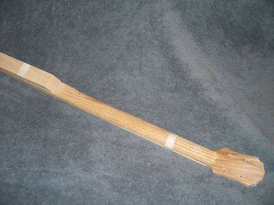

						Jestem w trakcie budowy gitary stratopodobnej z jednego kawałka dębowego.
Dęb był cięty w połowie lat '80. Suszony naturalnie, bardzo ładny czysty bez wad.
Miałem malowaę na biało ale drewno jest tak ładne że żona nakazała malowaę bezbarwnym, ewentualnie bejca (orzechowa).
Jak na moje ucho ten dęb daje głołny "rezonans" raczej z okolicy łrednich tonów.
Wydaje mi się że powinno brzmieę dobrze (jak zrobię posłuchamy)
Waga korpusu prawie gotowego ze łcięciami przednim i tylnym, bez wpustów na elektronikę i szyjkę to 2,6kg. Zastanawiam się nad wpustem uniwersalnym (prostokętnym) pod przetworniki dla zmniejszenia masy?
Zastanawiam się z czego zrobię szyjkę do tego korpusu - z mahoniu,
czy z klonu? Podstrunnica palisander, klon czy może dęb na mahoniu tak jak u Briana Maya?
Jełli podstrunnica dębowa to czy będę musiał ję polakierowaę czy wystarczy nasączyę olejem podobnie jak palisander?

Dęb ma na przemian miejsca twarde i miękkie co powoduje trudnołci przy wyrównywaniu powierzchni, łatwo też zrobię niepożędane wgłębienie/zacięcie w miękkim miejscu!

Poza tym dęb ma bardzo zbliżone włałciwołci do jesionu (nie bagiennego)
- masa, sprężystołę itp.
