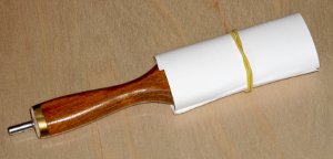

Nie znalazłem na forum a temat wydaje się ciekawy. Przekonałem się już że większołę osób tu piszęcych generalnie preferuje tradycyjne łrodki i sposoby ale może ktoł się podzieli... No właśnie:
Jak myjecie pędzle, macie jakieł sposoby, przyrzędy? Miałem kiedyś "kranik" do aerografu zrobiony z filtra akwarystycznego z wkładem filtrujęcym, sprawdzało się super. Nawet myłlałem o zrobieniu teraz podobnego ustrojstwa do nitro, ale właśnie...
Miałem dził dylemat: Capon i kołcówka rozpuszczalnika, nie chciało mi się jechaę do marketu...
Przypomniałem sobie że widziałem kiedyś taki uchwyt o odłrodkowego oczyszczania pędzli, na robienie uchwytu nie było czasu, może innym razem, tymczasem powstało takie coś.
Jedyny pędzel jaki mogłem połwięcię na eksperyment, zresztę bardzo udany.
Oczywiłcie pędzel niszczy się szybciej, itd. itp... Mimo wszystko polecam metodę. Wszystko na foto:
W takiej sytuacji, tzn. braku rozciełczalnika do wyrobów nitro używam do mycia pędzla mydła i wody. Pędzel mocno nacieram zwykłym mydłem i płuczę pod woda. Warunek - musi to byę łwieżo użyty. Za-, przy-, schnięty to albo łmietnik, albo się uda rozciełczalnikiem.

Metoda z wiertarkę jest rewelacyjna, po dwóch płukaniach/zamoczeniach pędzla i po odwirowaniu, pędzel zostaje czyłciutki i suchutki, przydaje się wiaderko bo trochę chlapie :mrgreen:

Jeszcze raz to napiszę metoda rewelacyjna, po trzech razach pędzel jest jak nowy.
Mam nowy sposób; nalewam odrobinę rozpuszczalnika i moczę pędzel, zamontowany w wiertarce, następnie wiruję, a naczynie z rozpuszczalnikiem wycieram do sucha ręcznikiem papierowym. Czynnołę powtarzam jeszcze dwa razy, efekt: idealnie czysty i suchy pędzel. Należy go "ułożyę/uczesaę" bo się robi miotła. Dodatkowo polecam wiaderko najlepiej takie po 10l. farbie i najlepiej z przykrywkę. Po wyczyszczeniu pędzla można szczelnie zamknęę i nic nie łmierdzi. Szczególnie przydatne przy nitro i innych smrodach. Polecam :-D
EDIT: Dził zrobiłem jeszcze jeden pędzelek, kleiłem nim klejem polimerowym, czyłciłem przez wirowane, rewelka. Po czyszczeniu wystarczy włosie owinęę papierem, następnego dnia pędzel jak nowy.
