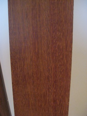

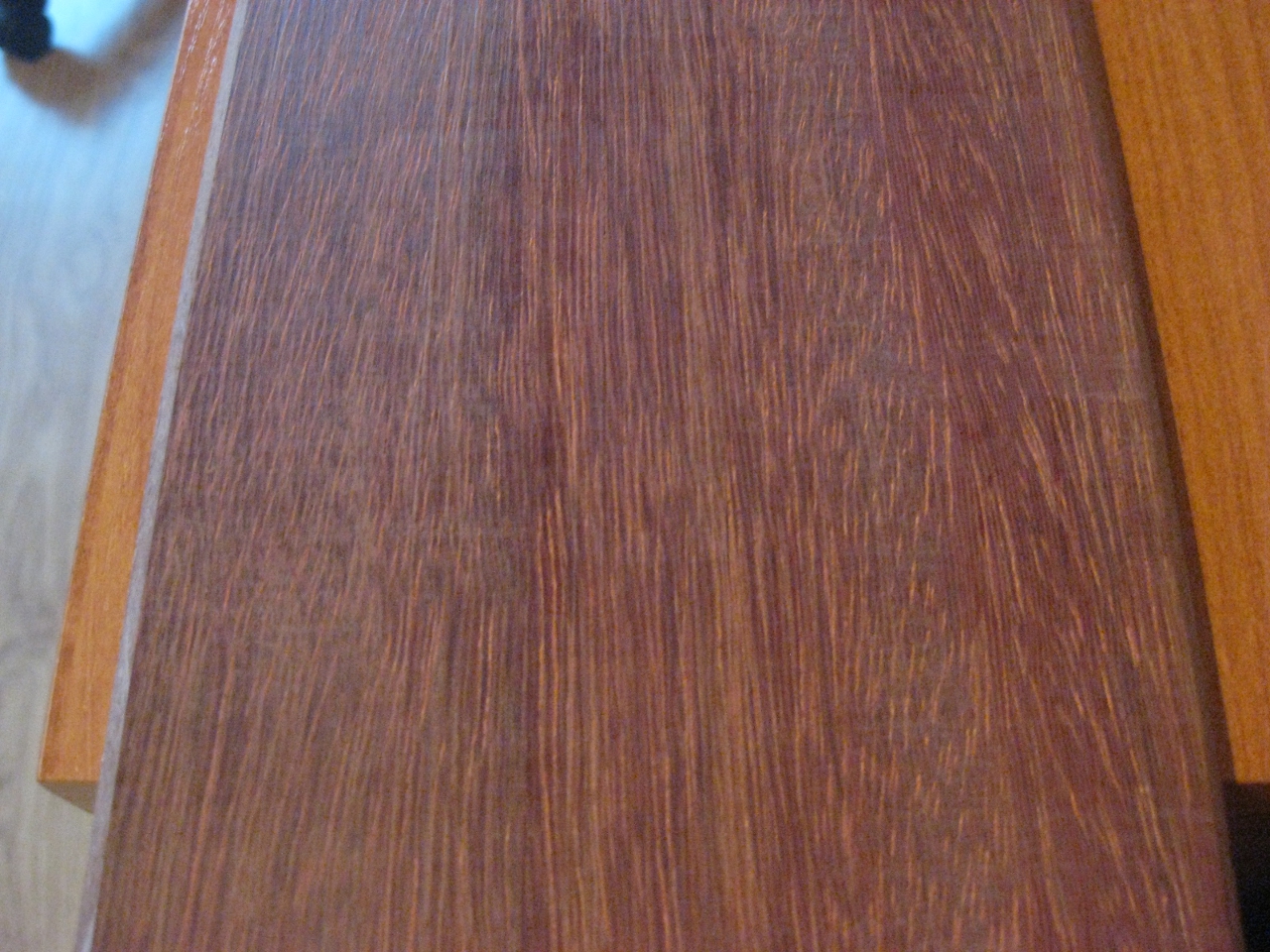

Jestem w posiadaniu fajnego kawałka egzotyka. Na pierwszy rzut oka według mnie to merbau.
Drewno jest bardzo zwarte ciężkie i twarde. Twardsze od dębu. Wyględa na bardzo stabilne bo pomimo przechowywania go w bardzo zmiennych warunkach od bardzo wilgotnej piwnicy po super suche poddasze nie uległo wypaczeniu. Mam te drewno od około 8 lat więc jest nieęšłle wysezonowane. Po struganiu ma 150cm dł. 13cm szer. i 7mm gr. Może ktoł bardziej obeznany potwierdzi moje rozpoznanie co do gatunku drewna. Druga proęšłba to żebyłcie się wypowiedzieli co myłlicie o nim jako materiale na podstrunnicę, bo przy dobrym rozmierzeniu
wyszło by z tego z 6 podstrunnic gitarowych lub 4 basowe. Poniżej kilka zdjęc.

Na 99,9% merbau :-D Sam mam podstrunnicę z tego drewna i nie narzekam.
I tak to wyględa, jak pisał Esperal.
Twarde drewno, stabilne, na zdjęciach to chyba nawet lakierowane

popik10 pisze:na zdjęciach to chyba nawet lakierowane
Nie jest lakierowane. Zeszło prosto z grubołciówki, a że noże były ostre i wolny posuw wyszła idealnie gładka powierzchnia a drewno jest bardzo twarde więc odbija światło jak by było polerowane.
kwazar pisze:I na 99% klejone z kawałków
Jest to jeden lity kawałek. Pierwotnie miał 4cm grubołci ale przecięłem go wzdłużnie na pół więc mam jeszcze jeden kawałek do przerobienia. Dostałem to od znajomego który pracował w stadninie gdzie robili tam z tego przegrody w boksach dla koni. Tak leżało u mnie przez ładnych parę lat.
Jeszcze jedno pytanie. Czy ktoł pracował z merbauem i wie jak się on zachowuje przy klejeniu, bo wiem że niektóre egzotyki maję dużo olejków i garbników więc są trudne w klejeniu.
Kilka informacji n/t drewna egzotycznego merbau znajdziesz na stronie DLH.
Piłowanie łrednio trudne, obróbka ogólna wymaga specjalnych narzędzi ze względu na twardołę, klejenie dobre, zbijanie -wymaga nawiercenia, wykałczanie dobre. Pozdrawiam, Ryszard

Więc wniosek nasuwa się sam. Następny zakup to piła japołska o drobnych zębach i sam nacinam podstrunnicę. Dzięki i pozdrawiam.
