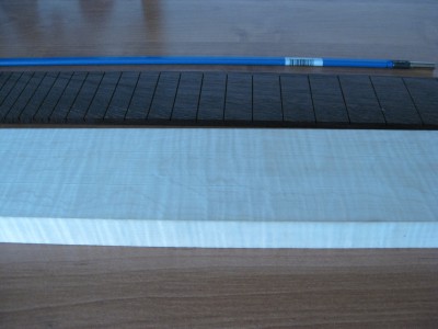

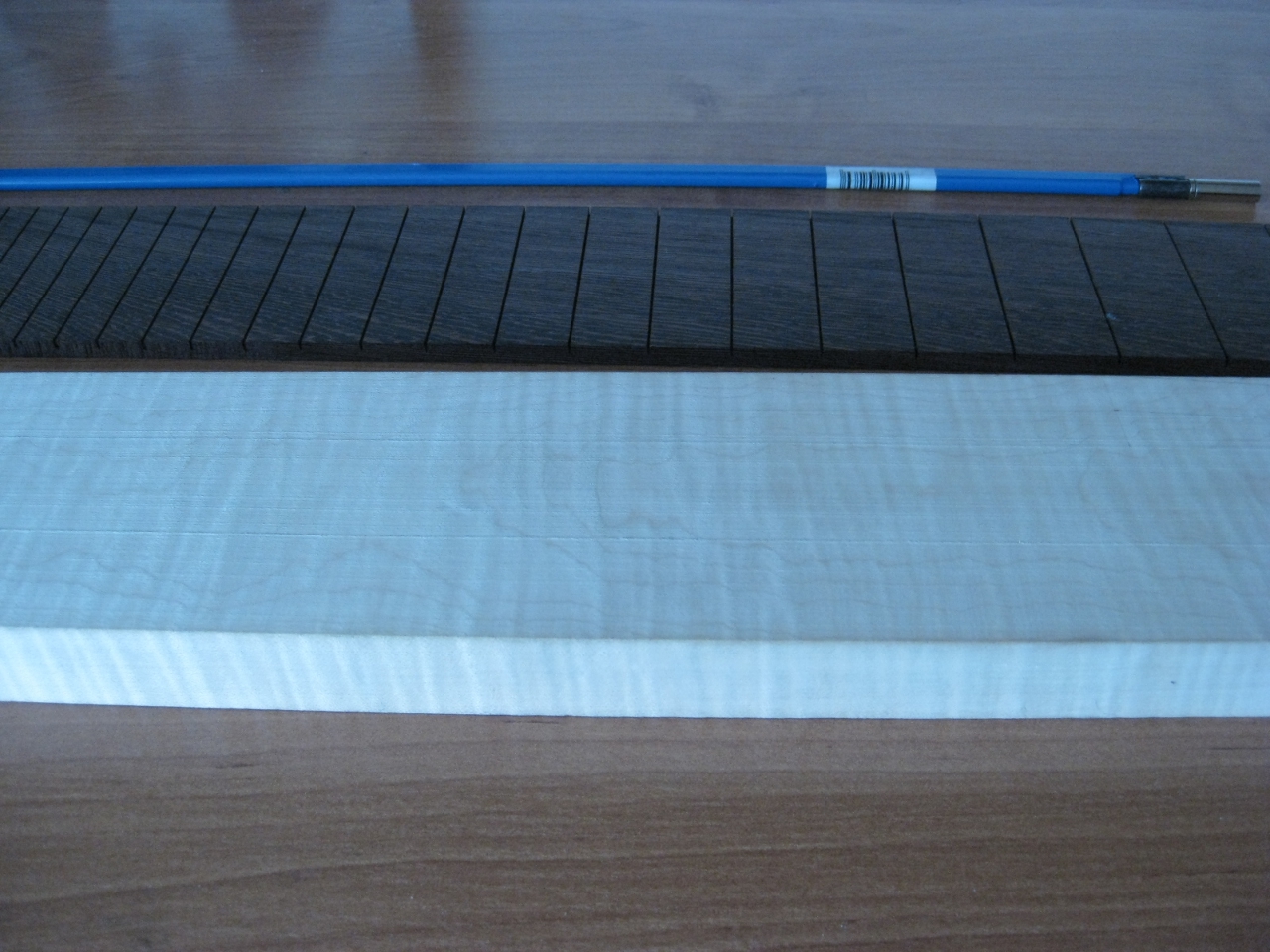

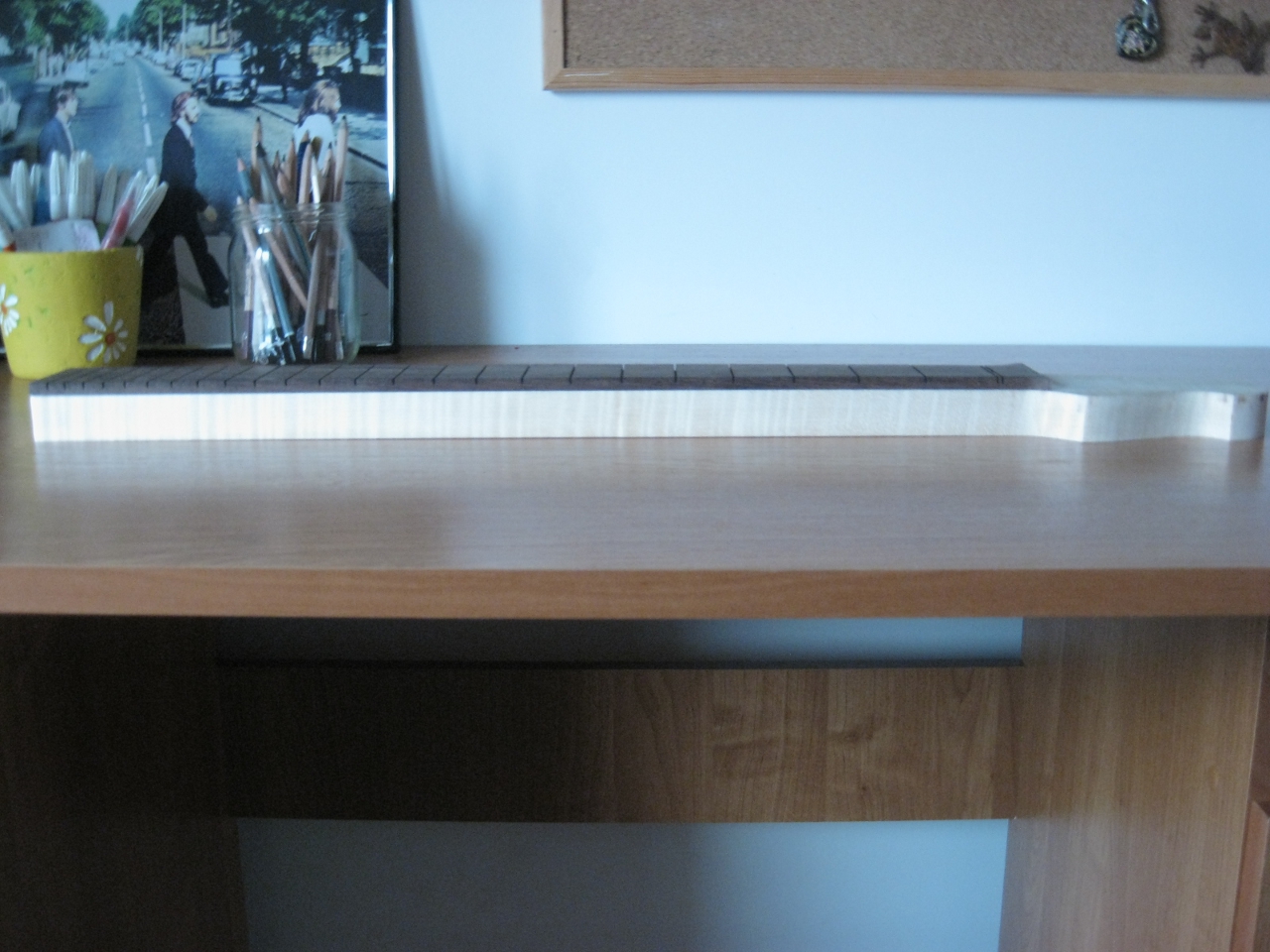

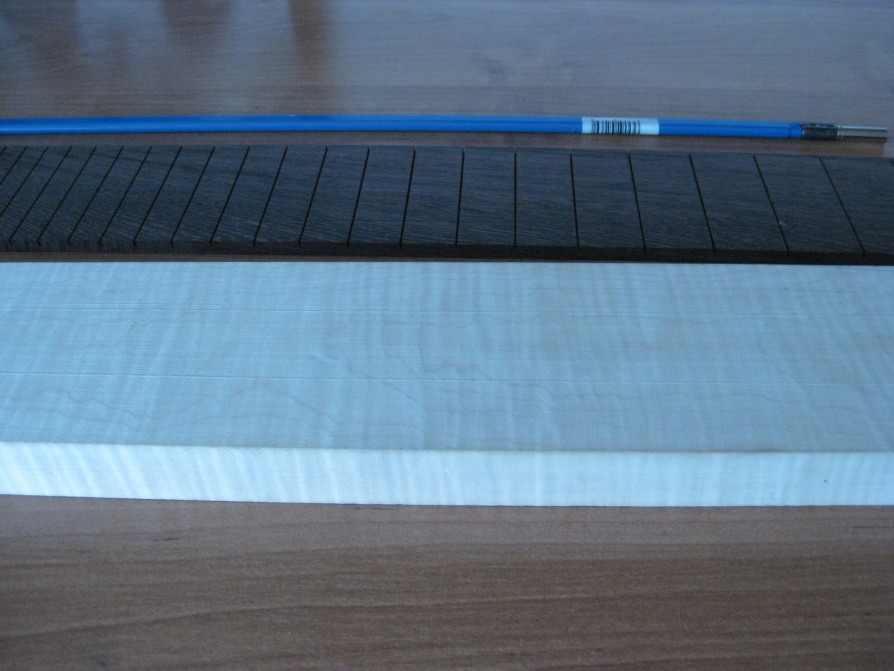

Zaczynam od gryfu.
materiał klon
podstrunnica wenge
progi 24
radius 16"

Materiał super, a jaki typ trussa i skęd pomysł z takim dużym radiusem? Pozdrawiam, Ryszard
Witheltz
Posty: 153
Lokalizacja: Olsztynek
Truss to wrapped one way. A radius tak sobie wymyłliłem pod siebie że będzie 16" z progami jumbo
jak w wyłcigówkach Ibaneza, tylko profil szyjki nie będzie taki płaski. I jeszcze co do mostka, będzie to mostek stały ze strunami przez korpus jak w MM Axis super sport.

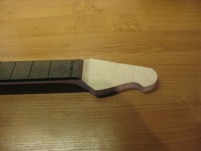

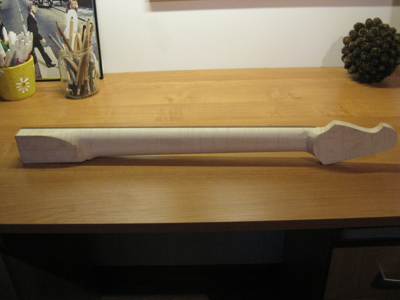

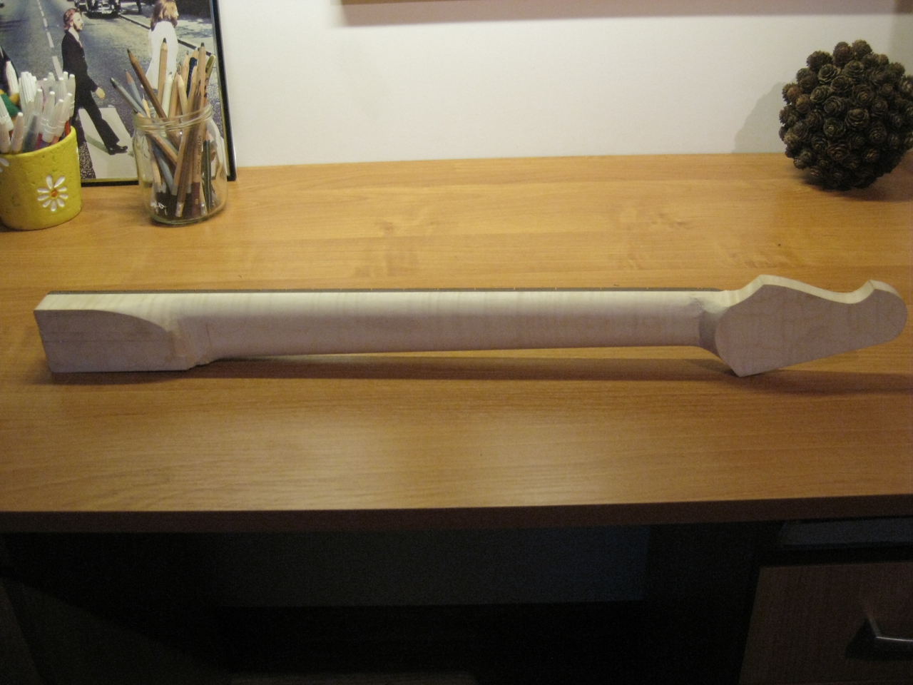

Przy okazji zamieszczam parę zdjęc z postępów w pracy nad gryfem.

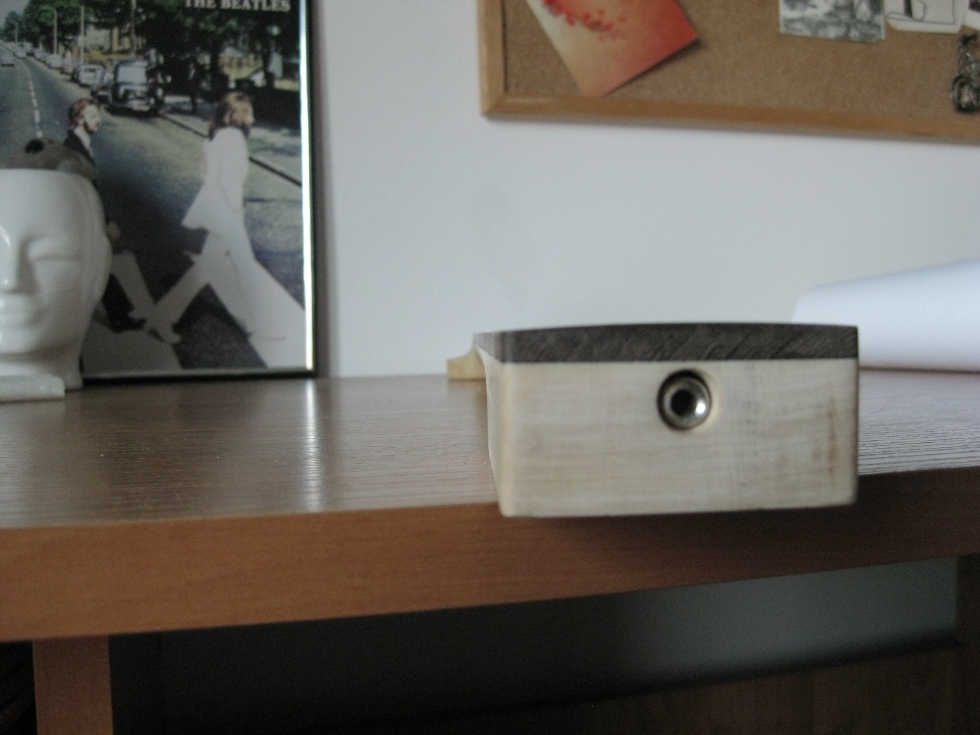

A pręt wstawiłeł?? Regulacja od korpusu?
Witheltz
Posty: 153
Tak jak mówisz tylko miałem problem z aparatem i nie zrobiłem zdjęc z etapu montowania pręta i przyklejania podstrunnicy.
A sprawdziłeł, czy działa regulacja?. Nie żebym się czepiał. Pytam, bo czasami mały błęd, a duży problem potem po wykołczeniu. Pozdrawiam, Ryszard

poco pisze:A sprawdziłeł, czy działa regulacja?. Nie żebym się czepiał.
A czepiaj się czepiaj :-D . Zarejestrowałem się na forum z myłlę że jest tu paru mędrzejszych ode mnie którzy chętnie podzielę się wiedzę. Każda przemyłlana i konstruktywna uwaga jak najbardziej mile widziana. Krytyka również. A wracajęc do tematu, pręt sprawdzony przed i po montażu i wszystko działa jak należy.

Przyszło trochę towaru więc zabrałem się za gryf.

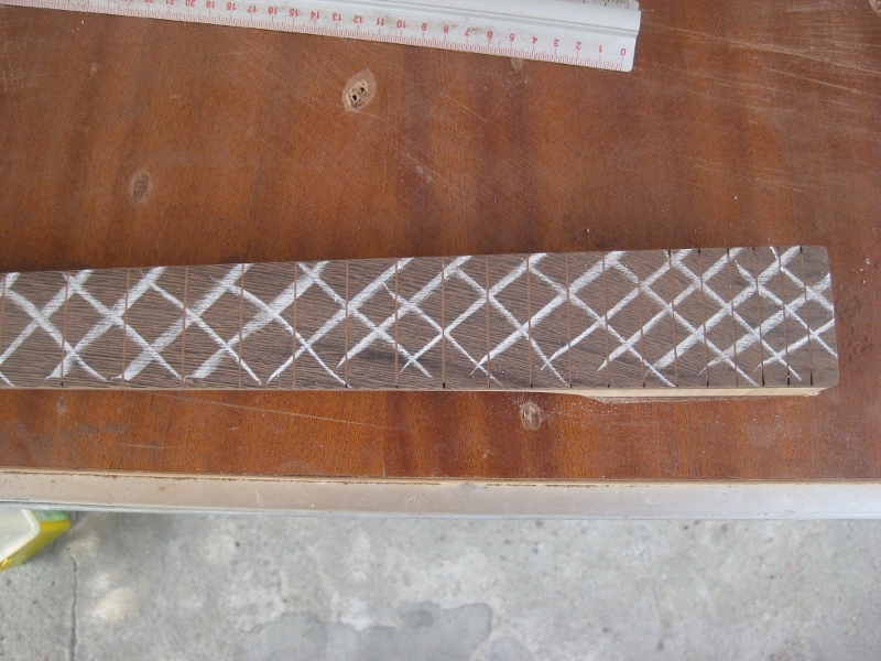

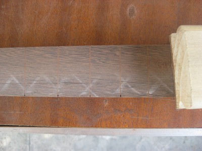

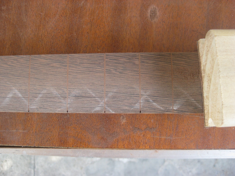

Kreda pomogła w szlifie podstrunnicy. Dokładnie widac gdzie zbiera papier ścierny.

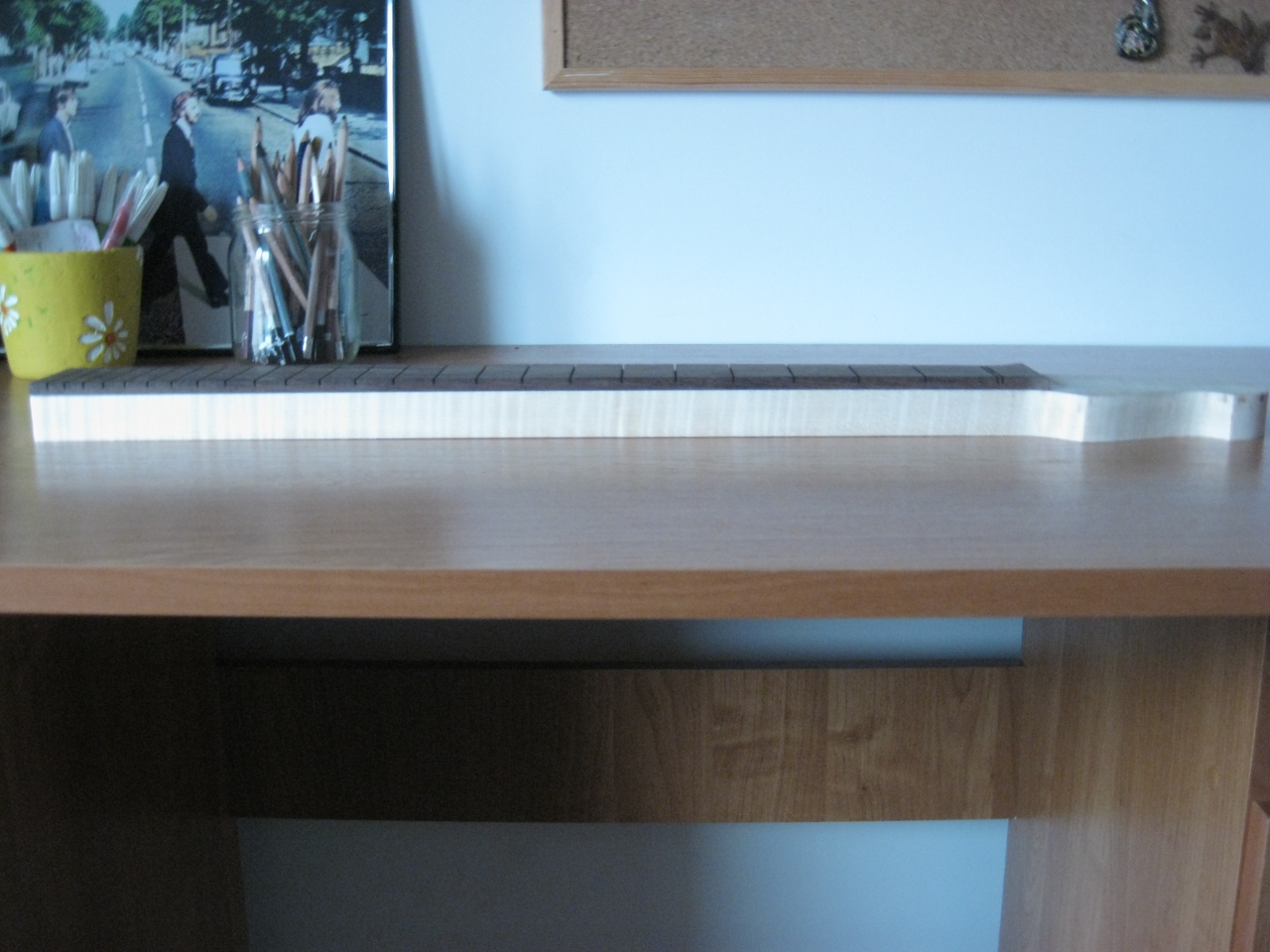

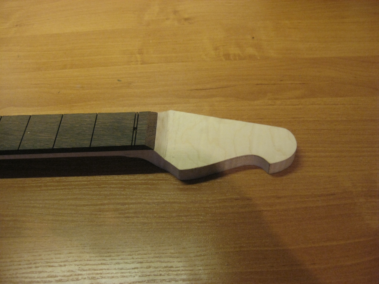

Gryf gotowy do nabicia progów. Widac tu dojście do nakrętki pręta.

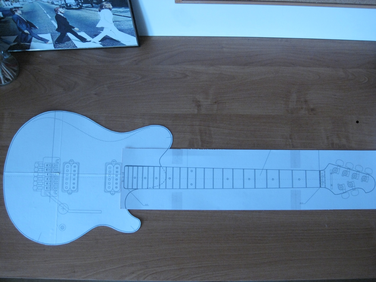

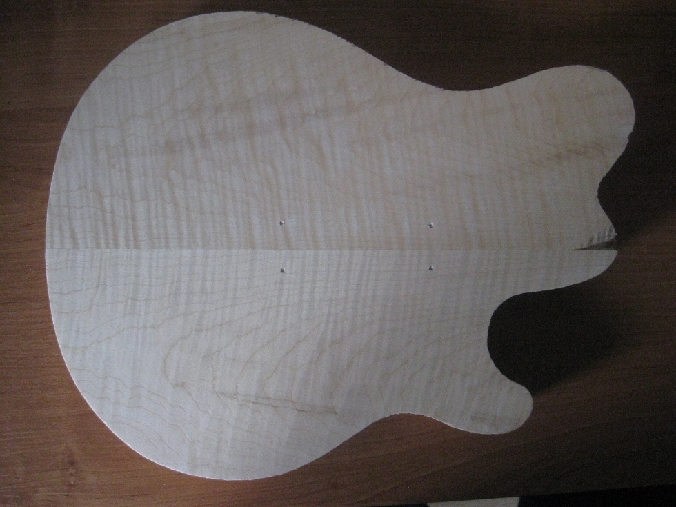

W między czasie udało mi się rozciąc klon na top. Okazało się że ma małą skazę ale mówi się trudno. Nakleiłem go i wstępnie wyciąłem korpus.

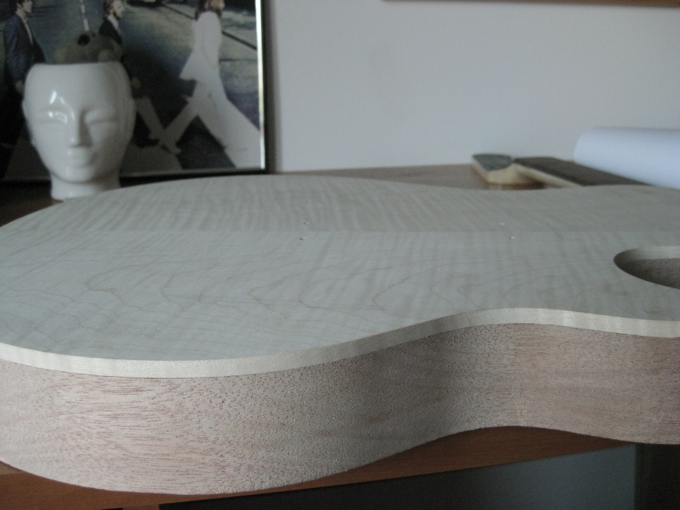

W trakcie wstępnego szlifu zastanawiałem się nad wykończeniem. Chciałem dac binding, ale pomyślałem że zrobię myk pozostawiając bok topu niebarwiony. Oczywiście góra będzie barwiona co będzie wyglądało jak binding z drewna.
