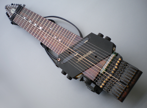

zbl pisze:To może nie w kierunku basu ale chapman sticka.
Po raz pierwszy widziałem ten instrument gDzieł w połowie lat 80 u basisty i wokalisty zespołu Kajagoogoo Nick-a Beggsa. Pamiętam że niektórzy straszyli że to przyszłołę gitary elektrycznej (na szczęłcie się mylili ) A przetworniki tam są zupełnie zwyczajne EMG ,w jednych aktywne a w innych pasywne . W niektórych widaę też przetworniki midi Rolanda . Taki instrument to nic innego jak połęczenie basu i gitary o dosyę długiej menzurze . W zestawie z np looperem i innymi bajerami tupu midi , jest to dosyę efektowny (a może efekciarski)
na tej stronie są różne wersje tych instrumentów 8,10 ,12 strunowych,sposoby strojenia , skale ,rozkład dęšłwięków , osprzęt itp itd ,warto zobaczyę .
http://www.stick.com/instruments/tunings/10/dbm/
Ostatnio zmieniony 2012-02-14, 03:21 przez Andrzej, łącznie zmieniany 1 raz.
Na bas, to mi nie wyględa. To takie samo ustrojstwo jak wyżej, tylko z innym ustawieniem strun. Wszystko do tapingu oburęcznego. Dla mnie to takie pianino bez klawiszy, a nie gitara. Ale efekty ciekawe i technika gry musi byę spora. Pozdrawiam, Ryszard
