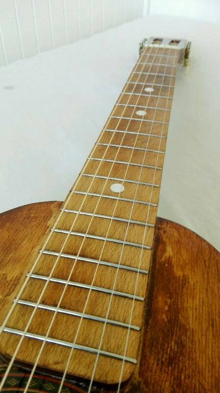

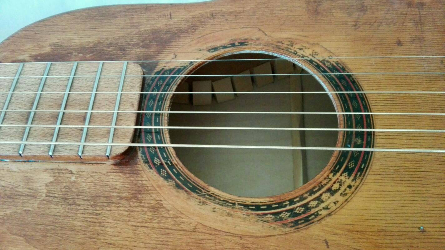

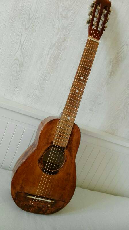

Wracam do żywych!!! Doszło urzędzenie do szlifowania dlut i noży ze Stanleya a w wolnej chwili założyłem struny do sprawcy zamieszania i pomysłu na budowę własnej gitary czyli gitary znalezionej na łmietniku i przerobionej na mini pudełko. Wyględ - powiedzmy Wintage będzie lepiej brzmiało😁, wykonanie.- ekspresyjne 😂 na żywioł i rozbudzenie wyobraęšłni, brzmienie - hmmm powiedzmy, że jak na sklejkę egzotyczne 😱😵🤔 ale od tego powstał pomysł, tak się narodziła idea budowy. W weekend planuję budowę grzałki do gięcia boczków i klejenie płyty wierzchniej. Po przestoju zwanym prozę życia wracam do akcji.

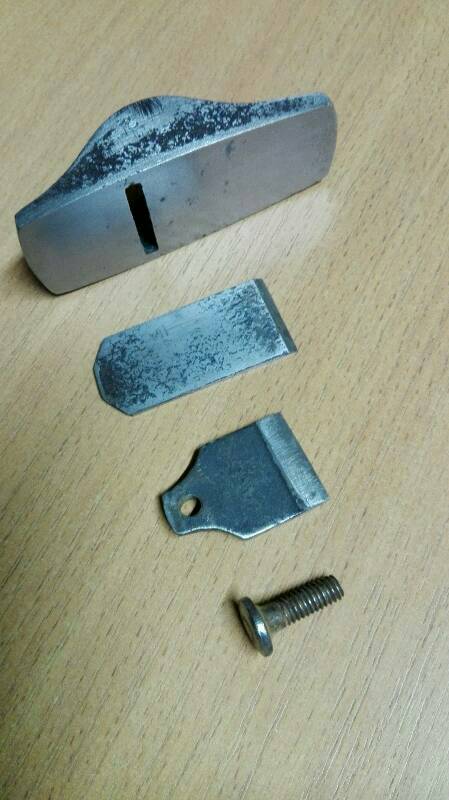

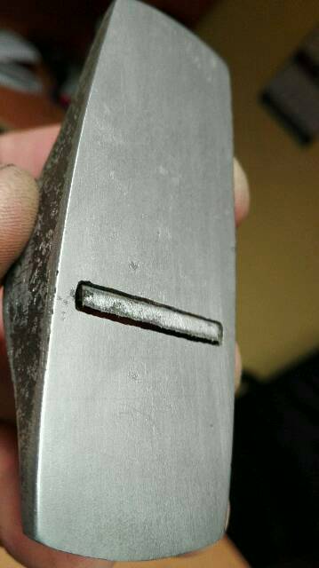

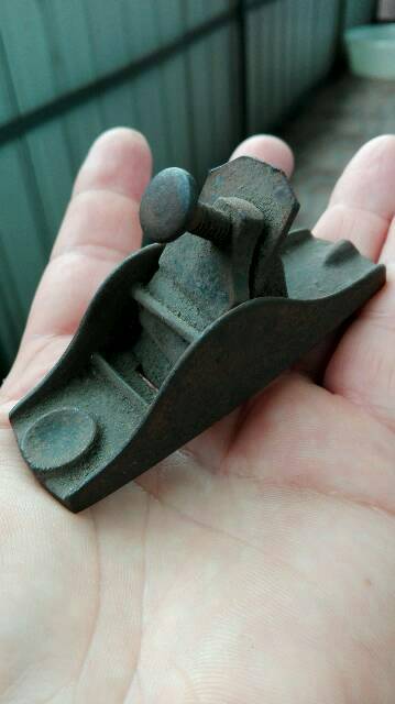

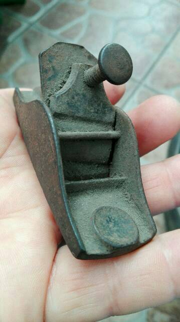

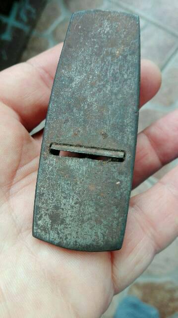

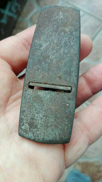

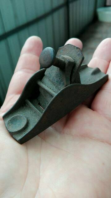

Dorzucę też niedługo małego Chiłczyka do rodziny😀 Tymczasem wstępny szlif na "szrocie" położony. Jednak wydaje mi się, że strug ma za małe usta. Szpara jest 1mm. To chyba trochę mało na swobodny wylot wióra. Nóż naostrzę na odpowiednich kamieniach za pomocę prowadnicy że Stanleya. Dzięki kolegom zakupiłem ten genialny wynalazek i życie stało się prostsze.
Pozdrawiam Janek
Orfeo
Posty: 64
Re: Budowę UKULELE czas zaczęę.
Ten sam strug dostępny jest w Polsce
http://allegro.pl/strug-maly-przycinacz ... 35108.html
- zanim powiększysz usta sprawdęšłczy nóż jest prawidłowo zamocowany, może jest odwrotnie,

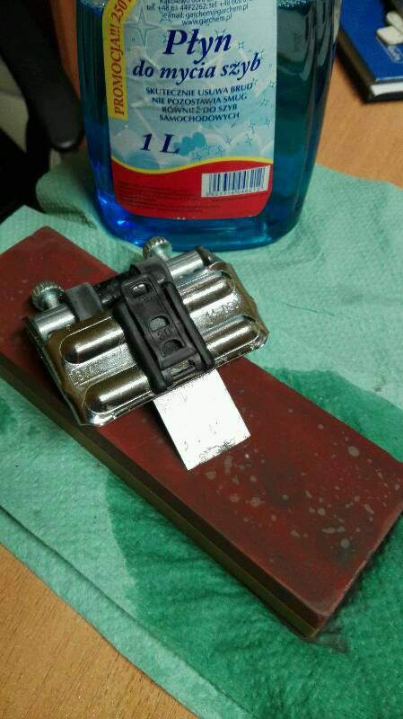

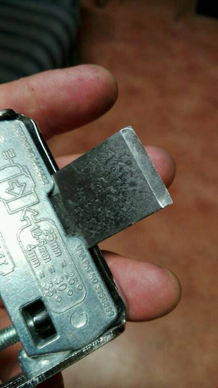

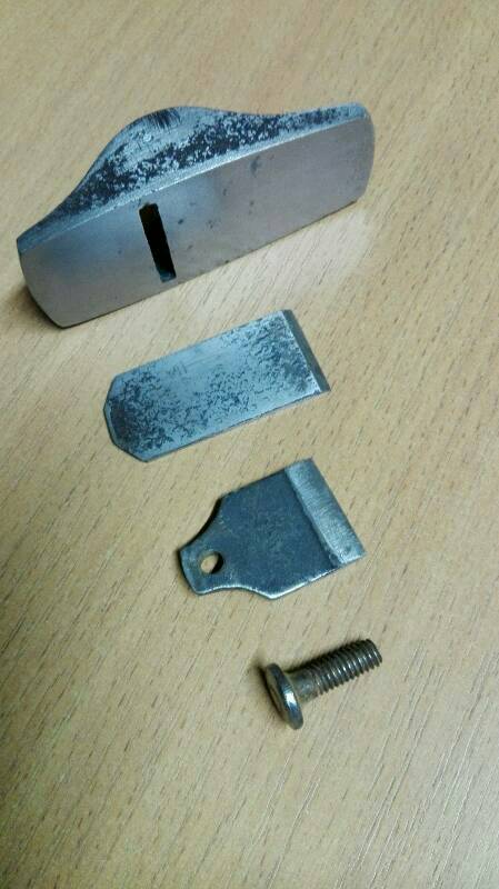

Super cena chiłczyk w lepszej cenie niż na aliexpress. W takiej cenie kupiłem szrota ale jest jedno male ale a mianowicie stal z jakiej zrobiono nóż!😊 Pordzewiały noż szlifuję 2 godz i ciężko jest mi go wyprowadzię o wiele ciężej niż nowe ostrze Stanleya z innego struga a więc musi byę bardzo twarda. Najcenniejszę rzeczę w tym strugu jest stal z jakiej zrobiono nóż co mnie napawa optymizmem. Kowale i płatnerze wyszukuję na targach staroci jak najstarsze przedmioty ze stali by je przekuwaę na doskonałej jakołci wyroby. To moje malełstwo może mieę. 5 lub 55 lat tego nie wiem ale stal ostrza jest rewelacyjna mam nadzieję, że będzie agresywnie cięła - po wstępnym ostrzeniu mogę sądzię, że tak będzie.
Jan
Posty: 1999
Lokalizacja: RacibĂłrz

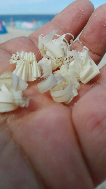

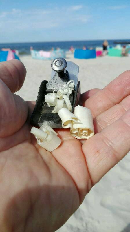

Parę godzin szlifowania na kamieniach i rewelacyjne narzędzie gotowe do pracy. Skrawa buk jak masło. Po ustawieniu noża skrawane wióry cienkie jak włos.

No próbowałem na szczotce drucianej do czyszczenia grilla 😀. Teraz jestem na urlopie ale jadę do mnie do domu wyczekiwane elementy ukulele: topy, tyły, boczki, podstrunnice itd. Sprzęt strugi, łciski i inne szpeje umożliwiajęce budowę już są więc długo oczekiwany moment budowy w kołcu nadchodzi 😁. Koszmarnie długo to trwa ale ceny sprzętu i materiału są jakie są - wszyscy wiemy. Czas oczekiwania wykorzystałem na pogłębienie wiedzy więc nie jest to tak do kołca czas stracony a dziesiętki godzin spędzone na internecie i czytaniu literatury się przydadzę. W międzyczasie jak widaę dopadła już mnie ta choroba i szukam wszędzie "perełek" do zakupu - strug, stara ruska gitara do renowacji dla potrenowania politury - żona mówi, że odbiło mi😂.

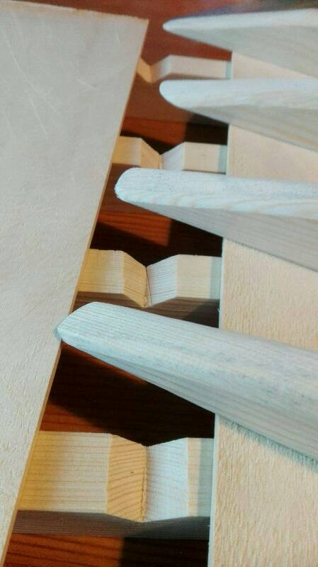

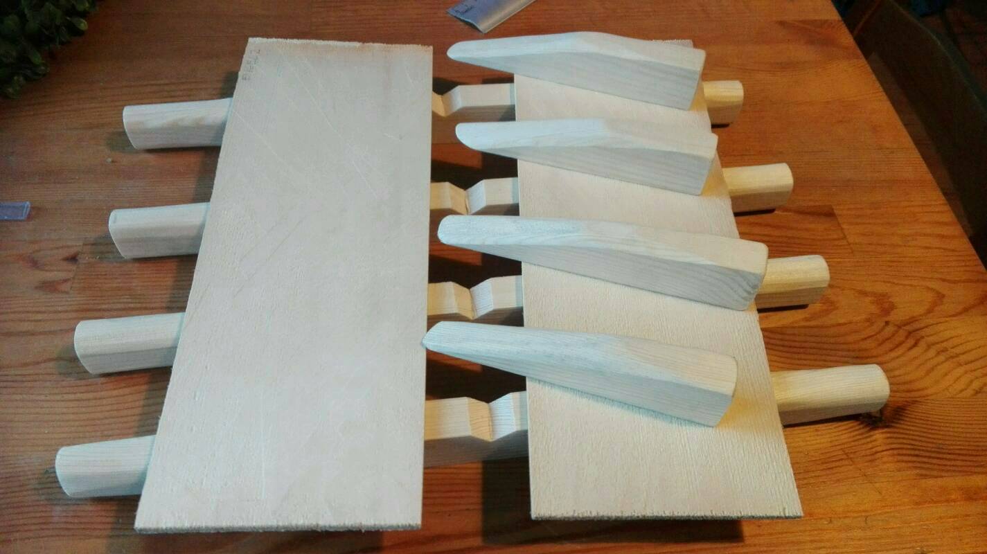

Moje drewienka są już na miejscu i przystępuję do klejenia topu. Nie wiem jednak w jakim stopniu powinny byę obrobione powierzchnie? Czy zrobię je przed klejeniem na cacy czy skleię połęËwki i wyprowadzię gornę płytę z wklejeniem rozety a póęšłniej dolnę do włałciwych wymiarów. Zrobiłem sobie pomocnik do klejenia połówek topu taki jak widziałem na necie.
Pozdrawiam Janek
Fajne ustrojstwo:)
Płytę obrabiaj po sklejeniu, żeby strugaę ję już połęczonę. Czyli tak:
1) kleisz połówki
2) robisz wierzchnię stronę prawie na lusterko
3) wklejasz rozetkę
4) robisz lusterko
5) robisz grubołę płyty strugajęc spodnię stronę
6) kleisz belki
