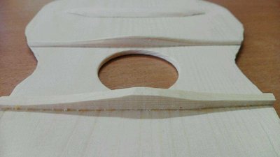

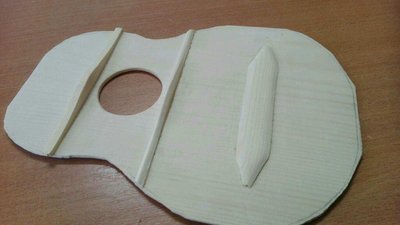

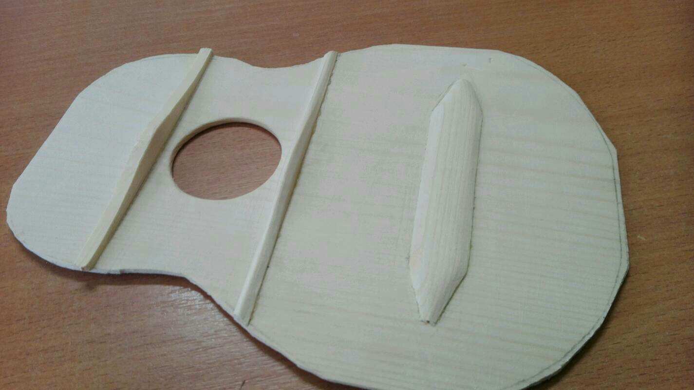

To że sprężanie, naprężanie czy jak tam zwał ma znaczenie jest dla mnie oczywiste. Najprostszym przykładem jest dęšłwięk wydobywany z piły zginanej czy jak kto woli naprężanej. Ostatnię belkę w płycie górnej wkleiłem po uprzednim lekkim wyprofilowaniu i jakież było moje zdziwienie gdy mała beleczkami nie pozwoliła powrócię płycie do stanu poprzedniego czyli prostego a pozostała pięknie wygięta w przeciwiełstwie do belek profilowanych w soczewce solery. Myłlę że gdybym doszlifował belki do kształtu soczewki i wkleił je to płyta miałaby naprężenie wynikajęce ze zmiany kształtu a nie wróciłaby ani o pół milimetra do pozycji prostej.

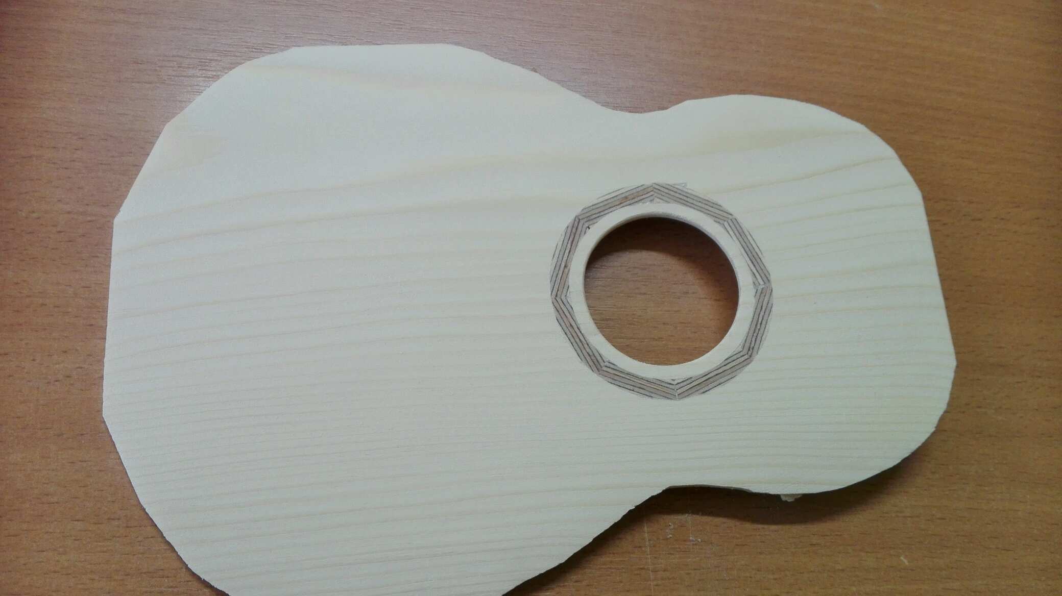

Po usunięciu nadmiaru materiału z rozety i wyszlifowaniu wstępnym top zaczęł lepiej wyględaę.

Jakę grubołę topu planujesz zrobię ?
Rozetkę koniecznie opasz ciemnym paskiem forniru, albo kilkoma nawet - zgubisz efekt koła graniastego.

Grubołę topu łrodek w największym punkcie 2,7 boki 1.5mm Płytę i belki będę powoli pocieniał aż zacznie płyta dęšłwięczeę bo na razie głucho brzmi.

Powiem Ci, że soprano zaczyna ładnie się odzywaę jak top jest 1 mm grubołci. Ale jak będziesz opukiwał to sam to usłyszysz.
Wracajęc do pytania - jaki wpływ ma kierunek naprężenia na dęšłwięk? Masz jakęł koncepcję?

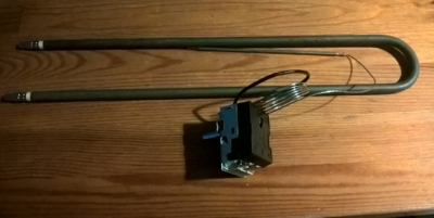

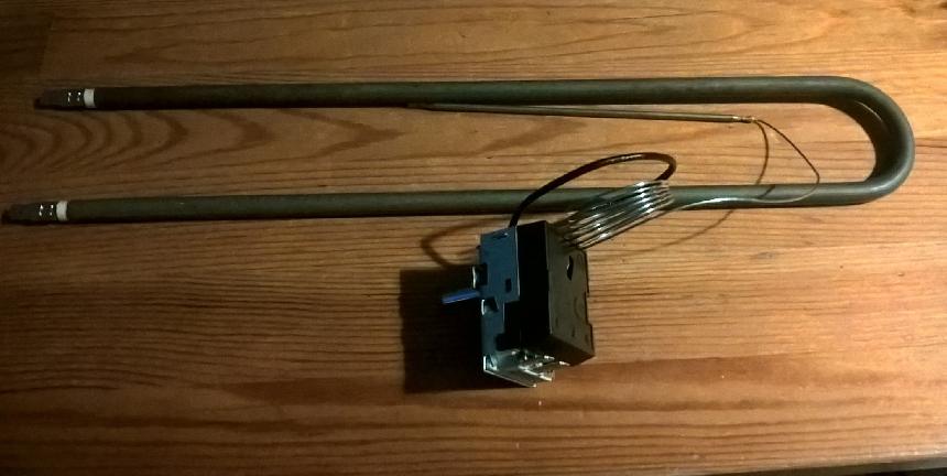

Przyszły zamówione częłci na grzałkę do wyginania drewna. Grzałka będzie zrobiona z 650W grzałki piekarnika + termostat. Do tego oczywiłcie włęcznik i bezpiecznik topikowy. Element grzejny będzie w rurze zamocowanej poziomo miedzy dwoma wspornikami. Termostat reguluje w zakresie 50-320*C. Grzałka 35zl, termostat 40zl, rura 10zl, bezpiecznik, włęcznik i kabelki termoodporne 20zl. Wspornik do rury będzie z bakelitu który leży u mnie na działce. Elektryk, który mi to sprawdzi po połęczeniu 1 browar.

Re: Budowę UKULELE czas zaczęę.
Hmm nie lepiej bylo uzyc grzalke patronowę i sciemniacz?
Zamiast rury pręt alu z odzysku. Ale w sumie każdy robi jak mu pasuje. Tylko to strasznie wielkie bedzie.

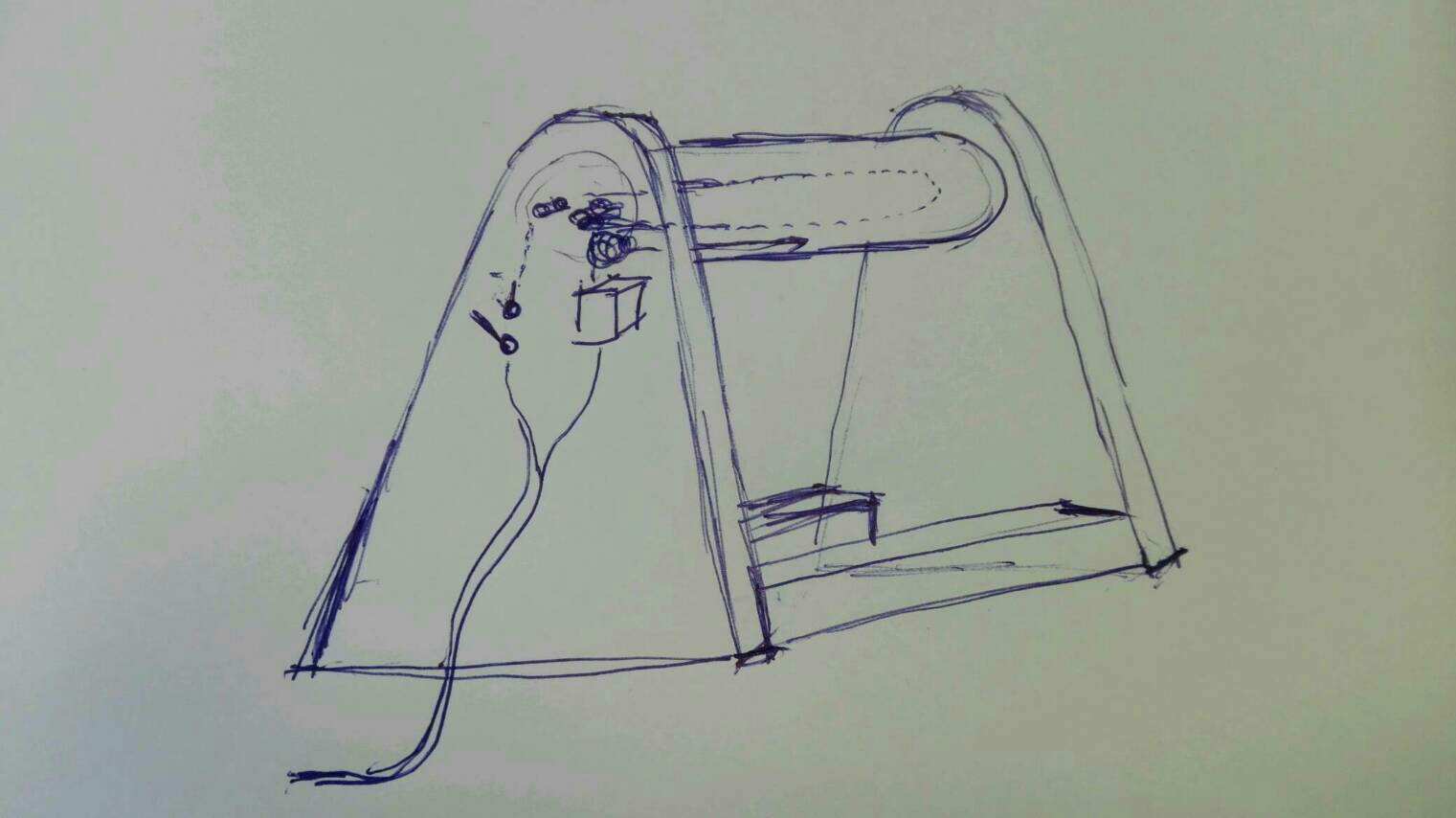

Dobrze wiedzieę, że tak tanio można kupię grzałkę patronowę, możesz przesłaę linka do modelu i sklepu? Ja widziałem w zupełnie innych cenach na necie ale może ęšłle szukałem. Producent grzałek patronowych zaleca pasowanie w tolerancji H7, takiej tolerancji nie uzyskasz żadnym wiertłem tylko dogładzajęc otwór rozwiertakiem, który właśnie do tego służy by uzyskiwaę dokładne okrełlone tolerancje pasowania. Pasta termoprzewodzęca powoduje, że grzałka się nie zapiecze w otworze i poprawia przewodzenie ciepła tak samo jak pasta na procesorze komputera. Widzę, że moja grzałka nie przypadła kolegom do gustu - za jakił czas się przekonam jak działa i opiszę. Grzałka nie będzie nigdzie gięta tylko włożona w rurę tak jak jest, ma ona rozstaw 5cm a łrednica rury 9cm, w rurze będzie także termmiczny czujnik termostatu. grzałki takie są bardzo odporne i żywotne, niestety sa długie ok 35 cm. Jednakże zamocowanie w poziome po obydwu kołcach pozwoli dociskaę dosyę mocno drewno do grzałki co ma swoje zalety oczywiłcie.
Wstawiam rysunek poględowy.
