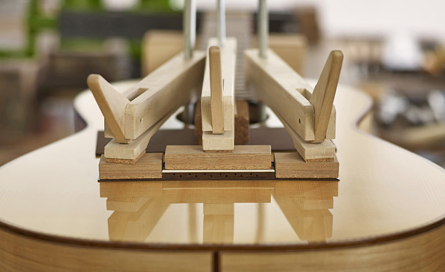

Swietny pomysł z tym klockiem  ]
Re: Klasyczna w budowie
Zgadzam się Darku można to jeszcze usprawnię, dla drobnych i sporadycznych prac wystarczy. Przy ustawianiu kęta używam kętownika łlusarskiego, blokuję go z prawej strony slotu dokładam klocek z lewej, po zblokowaniu klocka zdejmuję kętownik i mogę nacinaę i tak 19 razy

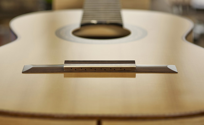

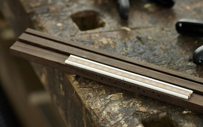

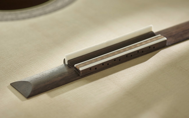

Prace nad mostkiem zakołczone, zagruntowany czeka na montaż. Zdecydowałem się ( po kilku konsultacjach
 ) na powtórzenie dekoru z rozety i purflingu w miejscu więzania strun.

Politurowanie praktycznie zakołczone, mostek przyklejony jeszcze kilka drobiazgów,  jest szansa że zamiast "pierwszego dzwonka" usłyszę własnę gitarę
pozdrawiam,
Arek
