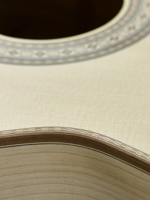

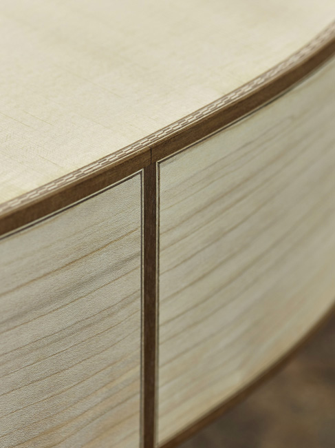

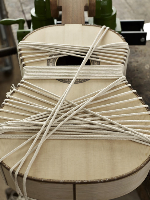

Majówka z gitarę - binding - chwila oddechu i kolejny etap zakołczony!
Kilka zdjęę poniżej,

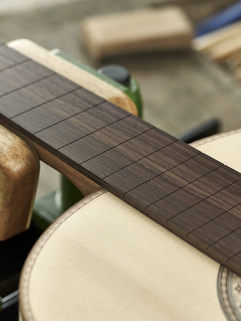

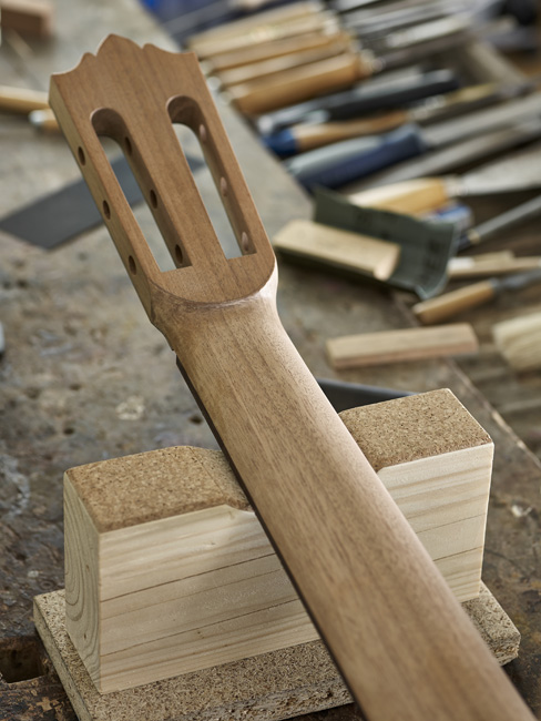

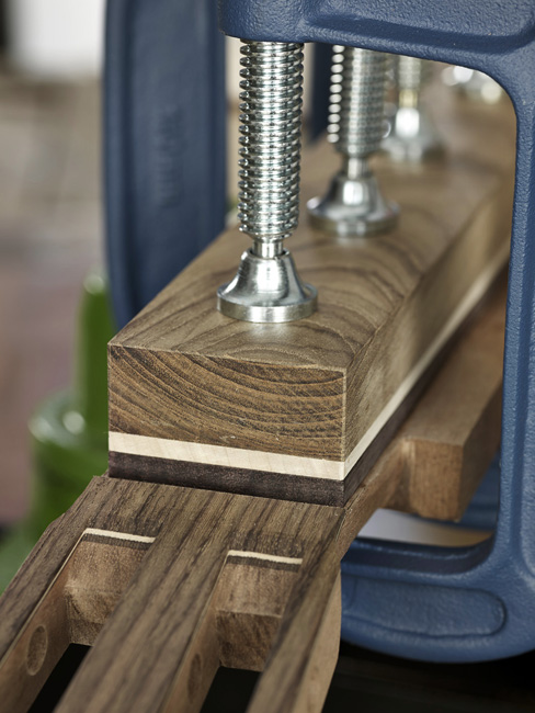

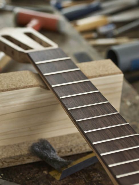

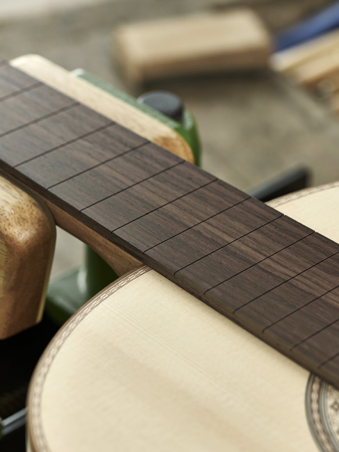

Dziękuję wszystkim za dotychczasowe komentarze, prace postępuję a z każdym kolejnym etapem emocje rosnę. Dorzucam kilka fotek z montażu i obróbki podstrunnicy, szyjka i główka prawie gotowe.

Arku - czy sloty nacinałeł piłkę ręcznę - czy cnc?
Doklejałeł naciętę podstrunnicę czy przed nacięciem?
Czy miejsce na prożek będziesz wykonywał poprzez wycięcie częłci topu główki czy dopasujesz prożek do pochylenia główki?
Czy wkleiłeł pręty węglowe w szyjkę gryfu?
Czy będę jakieł markery progów?
Orfeo
Posty: 64
Re: Klasyczna w budowie
Piotrze,

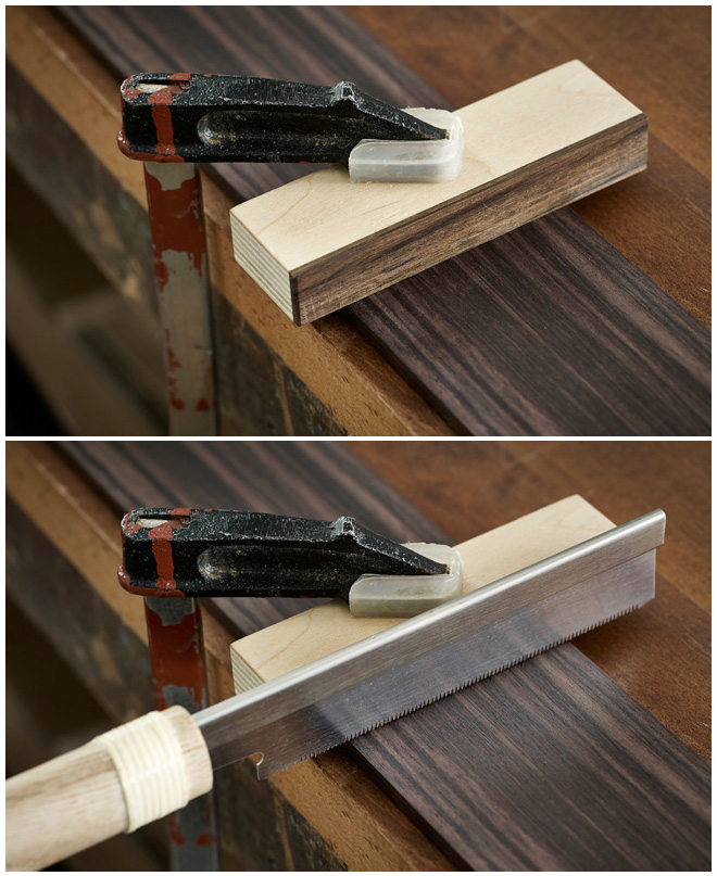

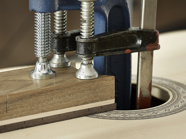

sloty nacinałem ręcznie przed przyklejeniem - zdjęcie poniżej - piłę Hosco 0,5 + mała prowadnica magnetyczna własnego wyrobu ( klocek z magnesami ), miejsce na prożek już jest jak będę nacinał kanały na struny w kołci wrzucę zdjęcia. Szyjka jest klasyczna bez prętów a krzywizna została nadana najpierw poprzez korektę na "solera" a następnie na samej szyjce przed przyklejeniem i na koniec drobna korekta na samej podstrunnicy. Umieszczę jeden marker z boku na 7 progu ( właśnie idzie pocztę ).
pozdrawiam,
Arek

Orfeo, pokazesz ta prowadnice z magnesami?

Co do prowadnicy magnetycznej to nic wymyłlnego - mały klocek ze sklejki z doklejonym kawałkiem twardego drewna pod którym zostały umieszczone magnesy neodymowe. Ważne żeby tak dobraę siłę magnesów i grubołę doklejki żeby piła utrzymywała się bez podparcia i płynnie przesuwała wzdłuż prowadnicy. Grubołę klocka w stosunku do wysokołci piły wyznacza głębokołę nacinanych slotów, po nacięciu grzbiet piły opiera się na klocku.
