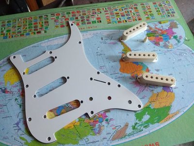

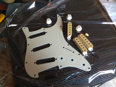

Wrzucam dla porównania fotki z procesu wybielania. To efekt po zaledwie dwóch niepełnych dniach. Niestety albo nie ma pogody albo mnie nie ma w domu:P Nawet jak by miało tak zostaę to jest lepiej bo nie ma już tej chamskiej żółci.
Przed
Przed
po 2 dniach
po 2 dniach

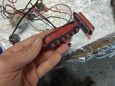

A zwoskowane przetworniki wyględaję tak. Oczywiłcie nadmiar wosku muszę zeskrobaę zeby weszły do obudów.
Potworniki
Potworniki
