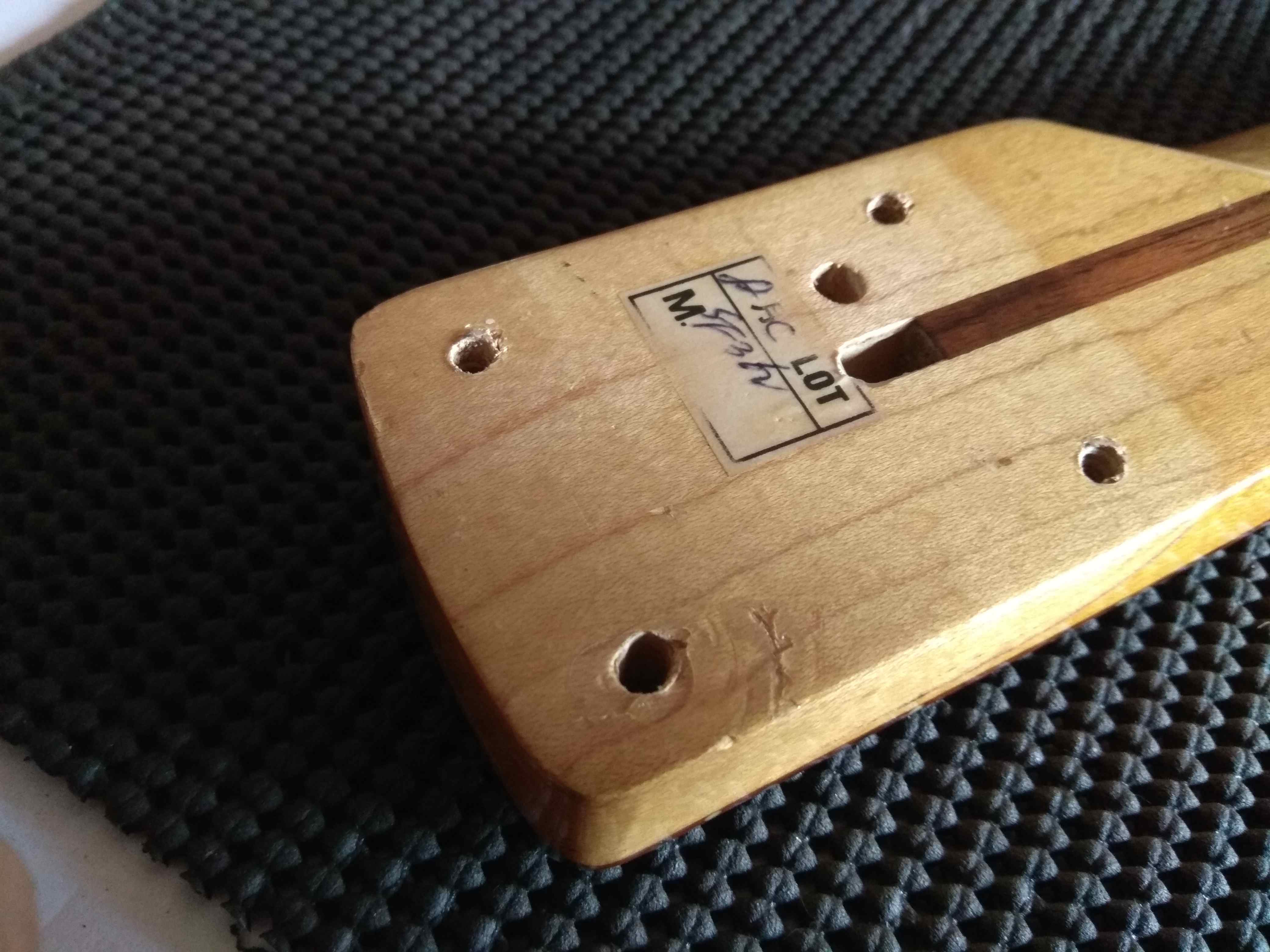

Uszkodzone i "naprawiane" kawałkiem drewiena gwinty wkrętów.

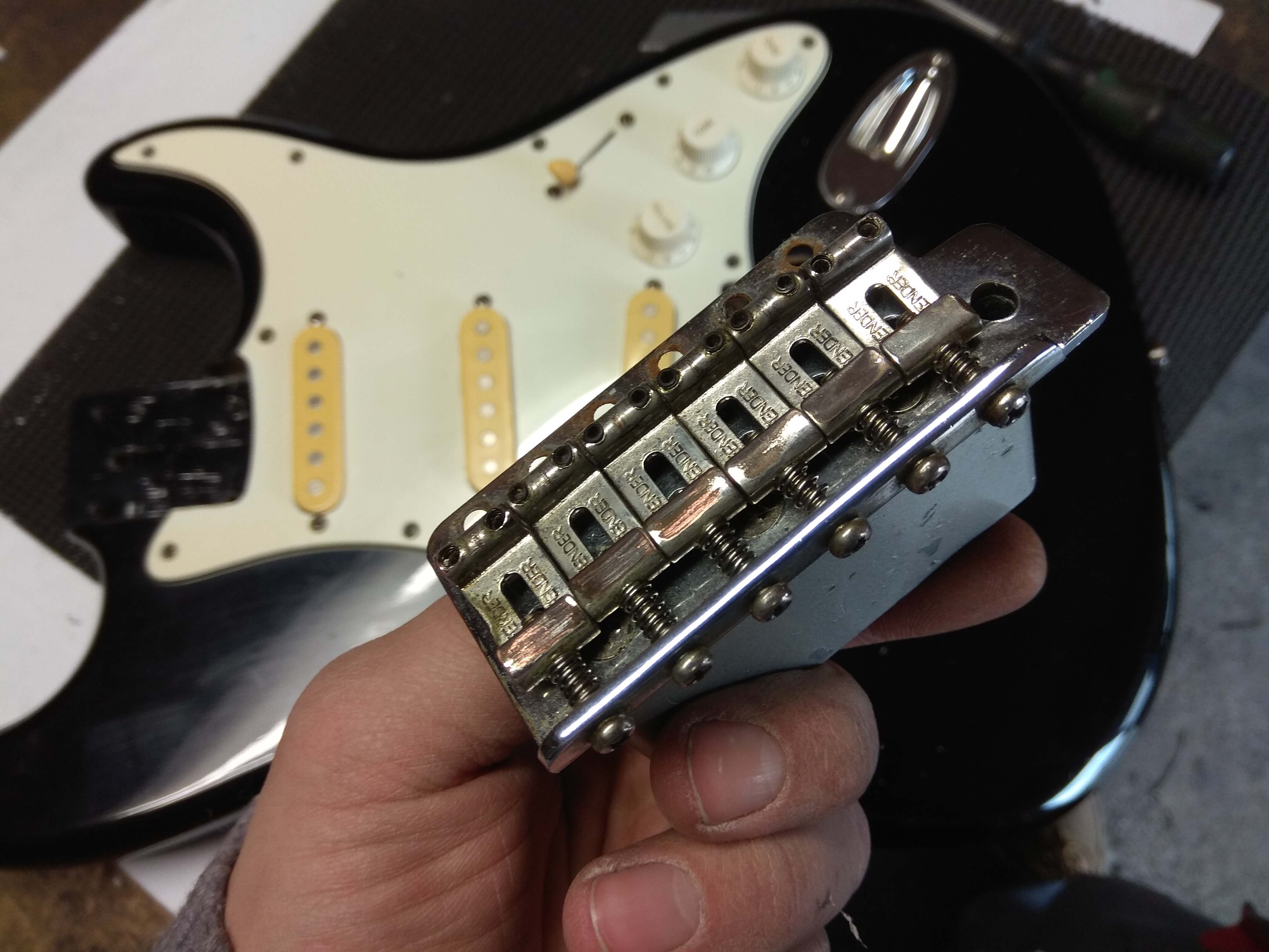

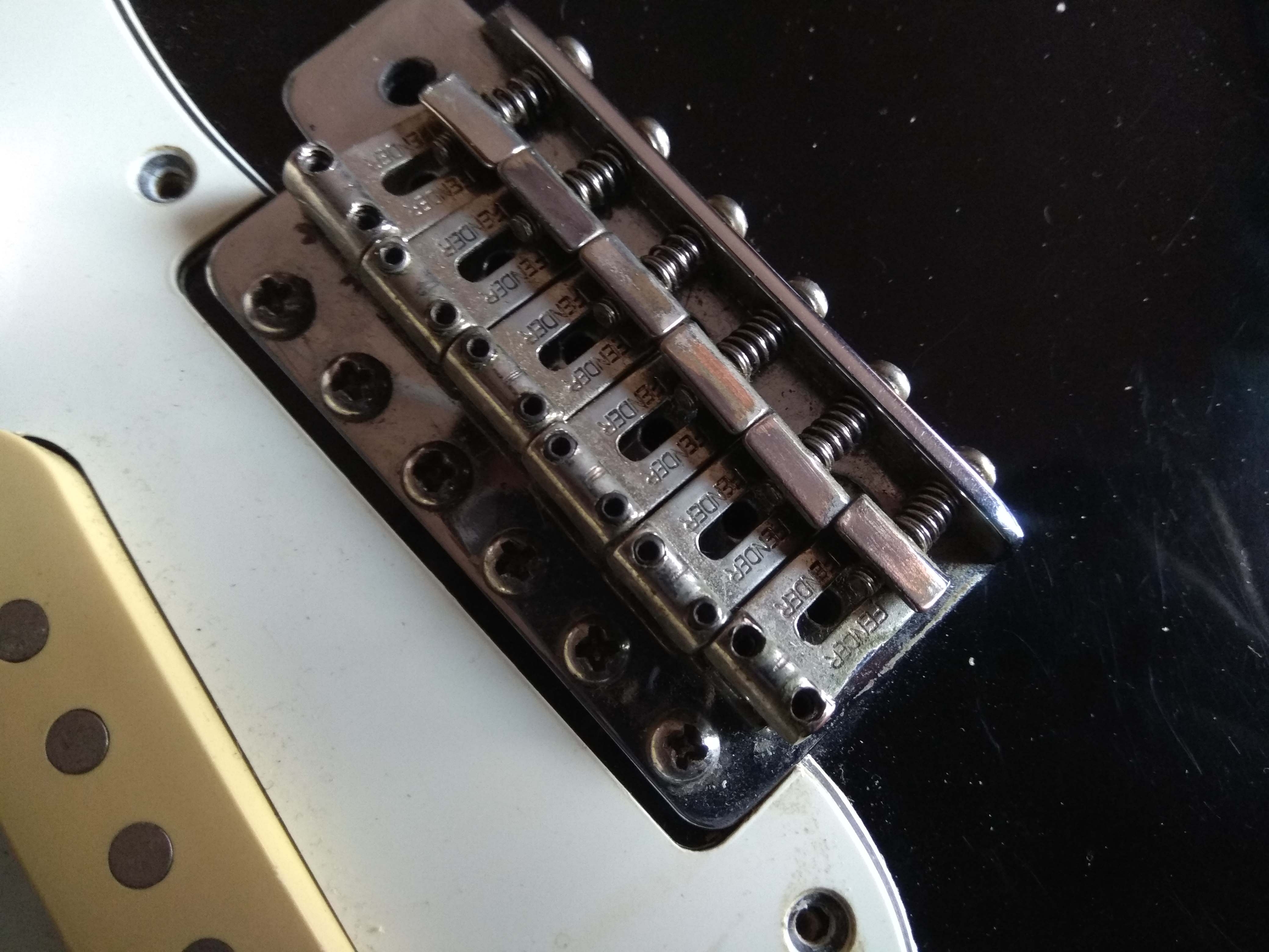

Mostek z przydko zeszlifowanymi wózeczkami... ktoś usunoł chrom z górnej części i zaszły jakimś syfem. - będą malowane.
mostek
mostek

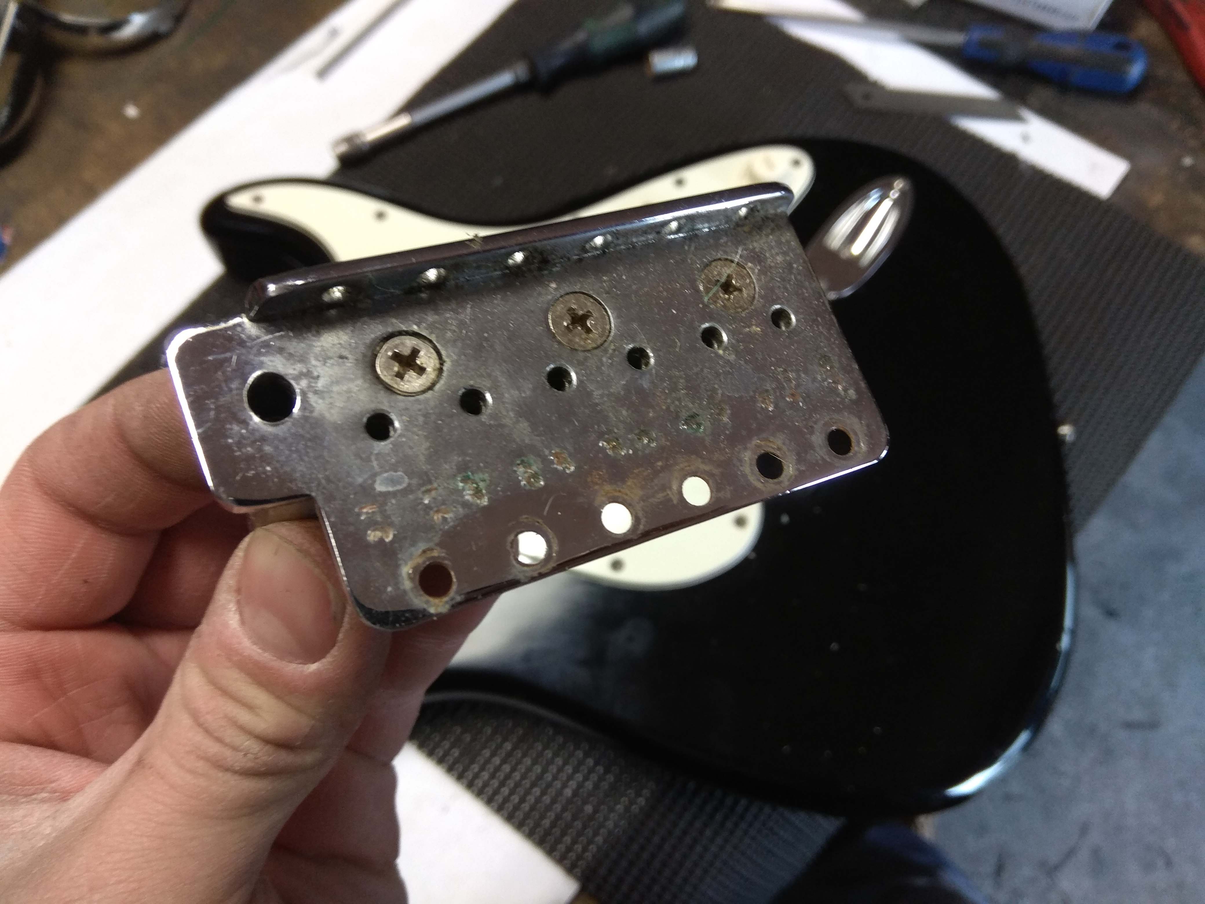

syfilis pod wózkami i niestety wytarcia od śrubek regulujących wysokość. Niestety to zostanie ale będzie mało widoczne.

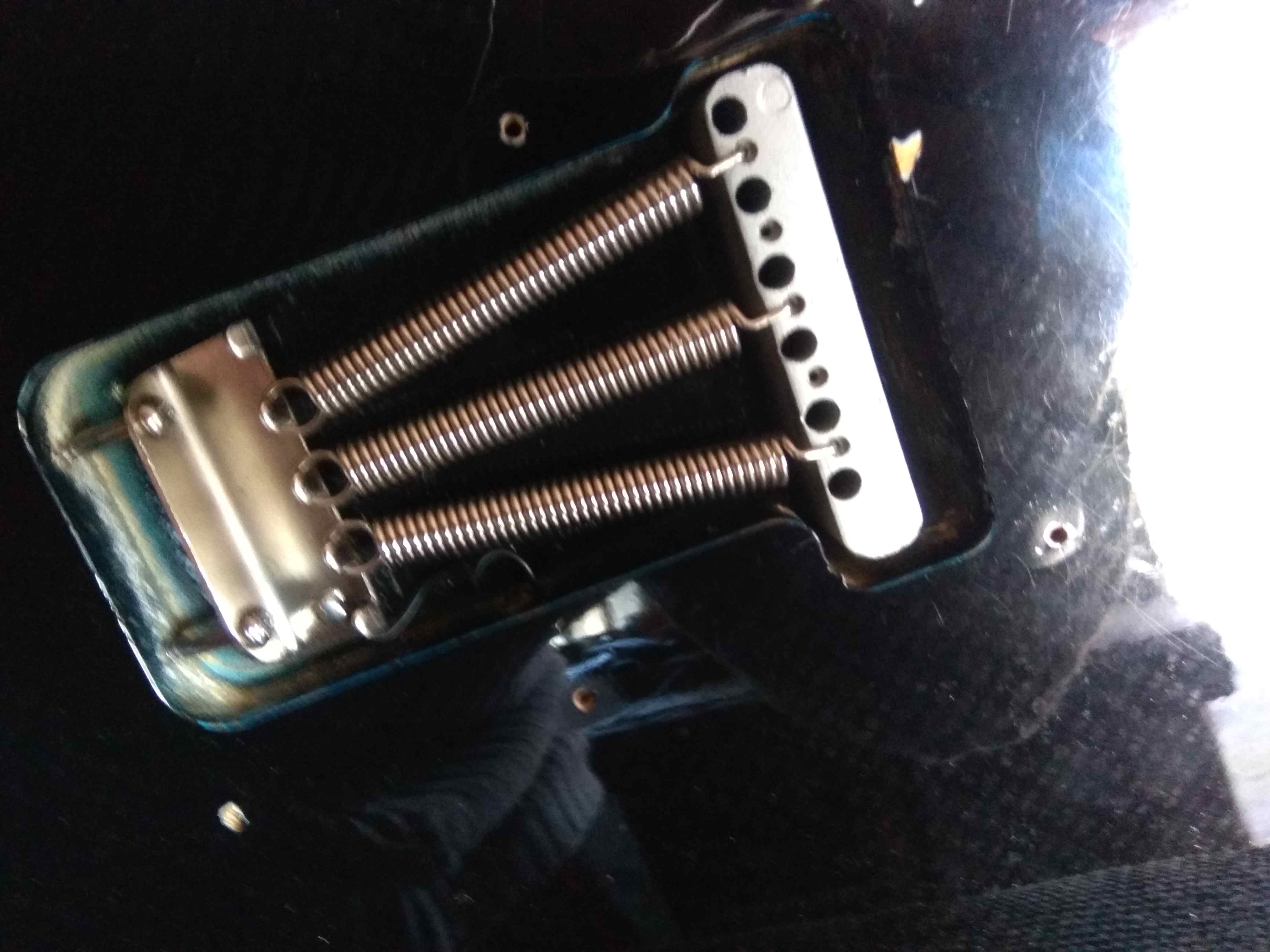

brak dolnej klapki.. się zakupi i dołoże jeszcze dwie sprężyny aby trochę ustabilizować  "Trollolo"
Dobra na razie tyle. Trzeba coś zaczęę działaę.

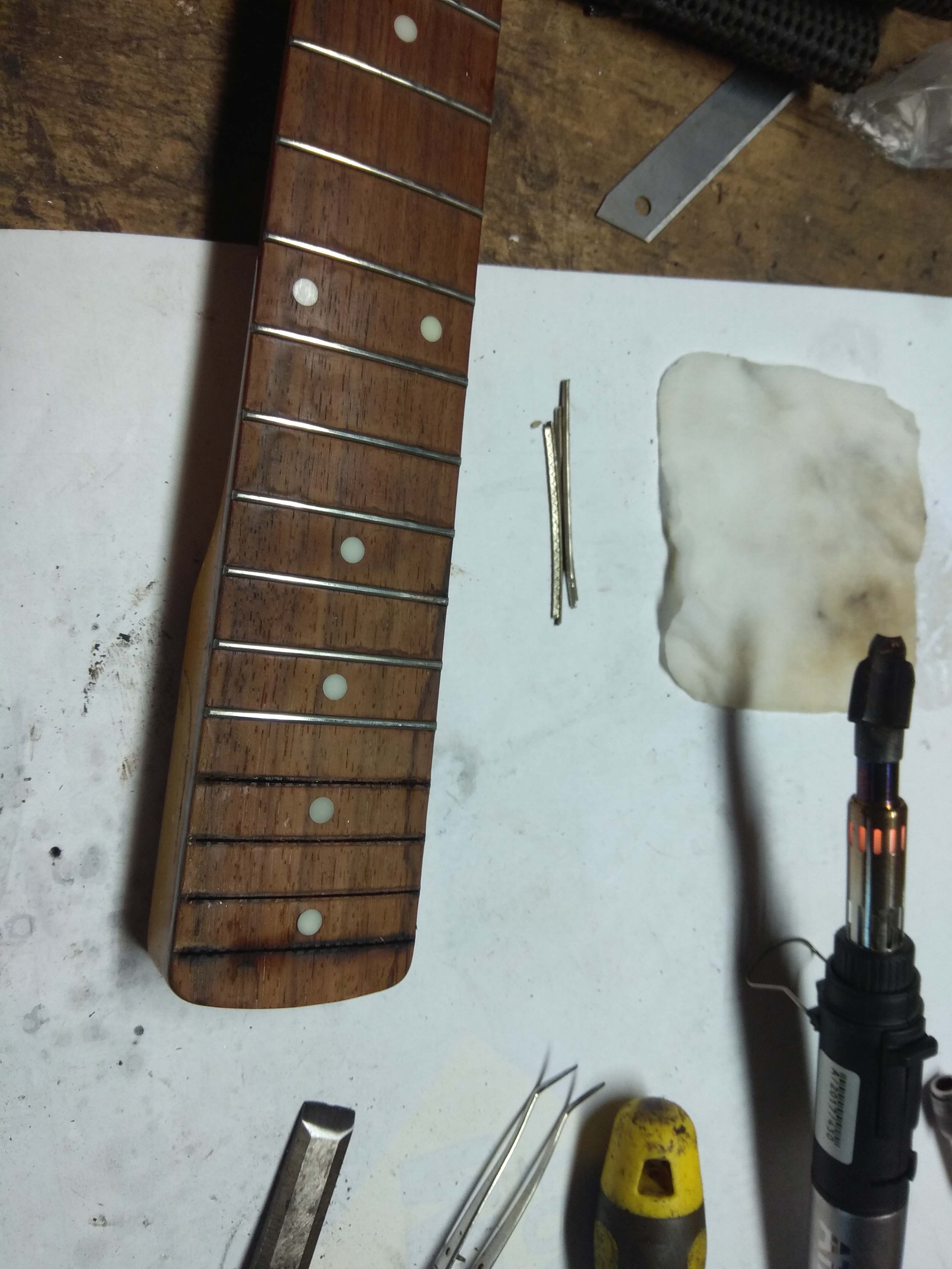

Na pierwszy ogieł idę progi.. Od razu mowie.. wszystko co zwięzane z gitarę robię pierwszy raz...

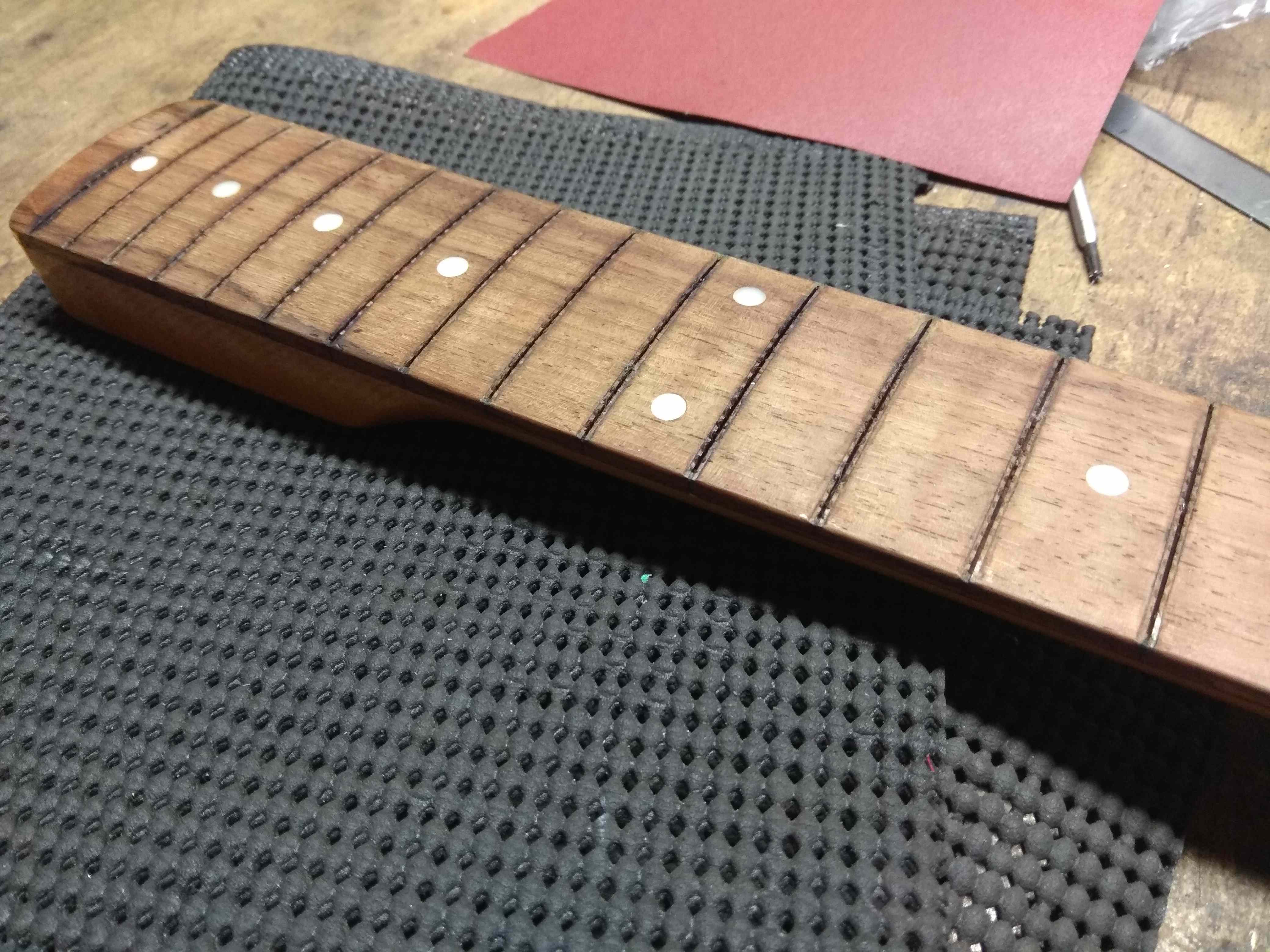

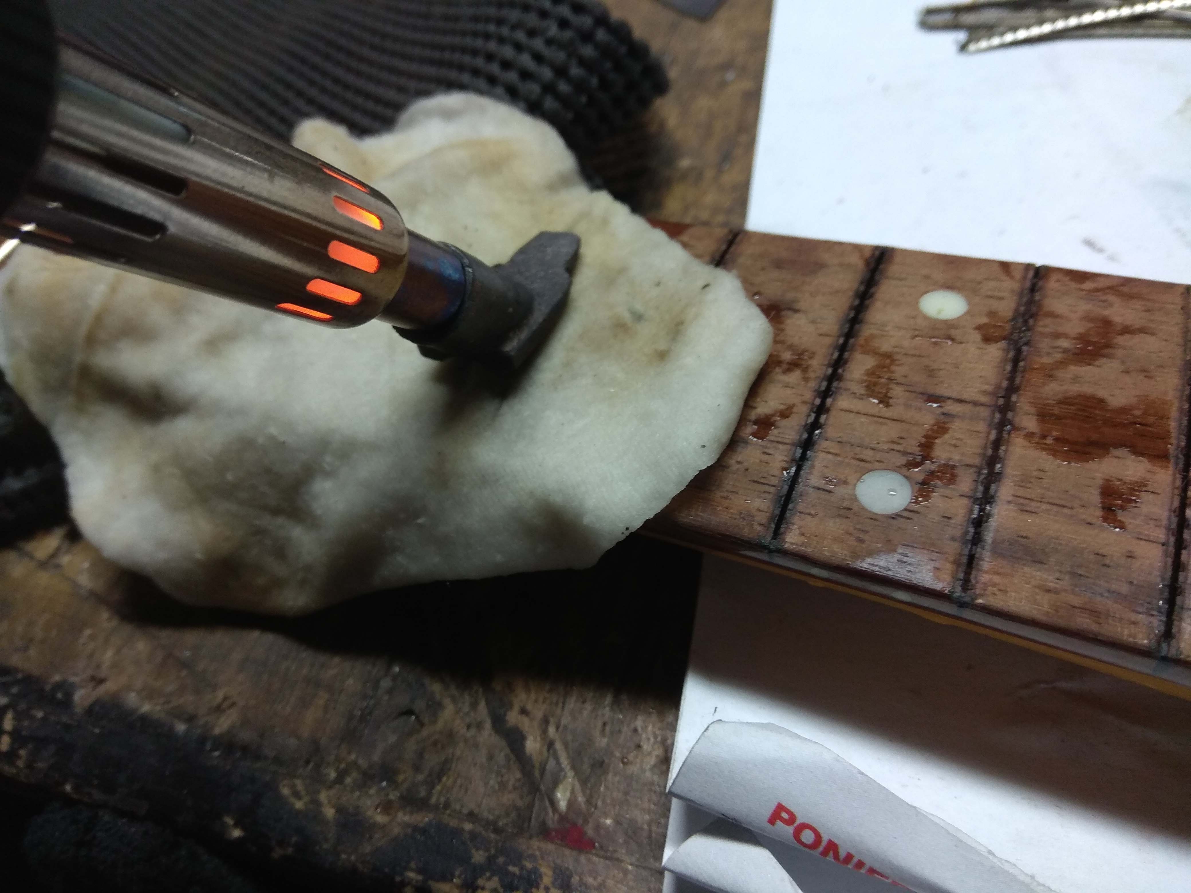

Grzejemy i wyciągamy ...
więcej pary!
więcej pary!
nawet nieżle idzie.. przy okazji zauważyłem że takie gotowanie świetnie czyści drewno , podniosi oraz prostuje włokna co napewno zaliczymy na plus.

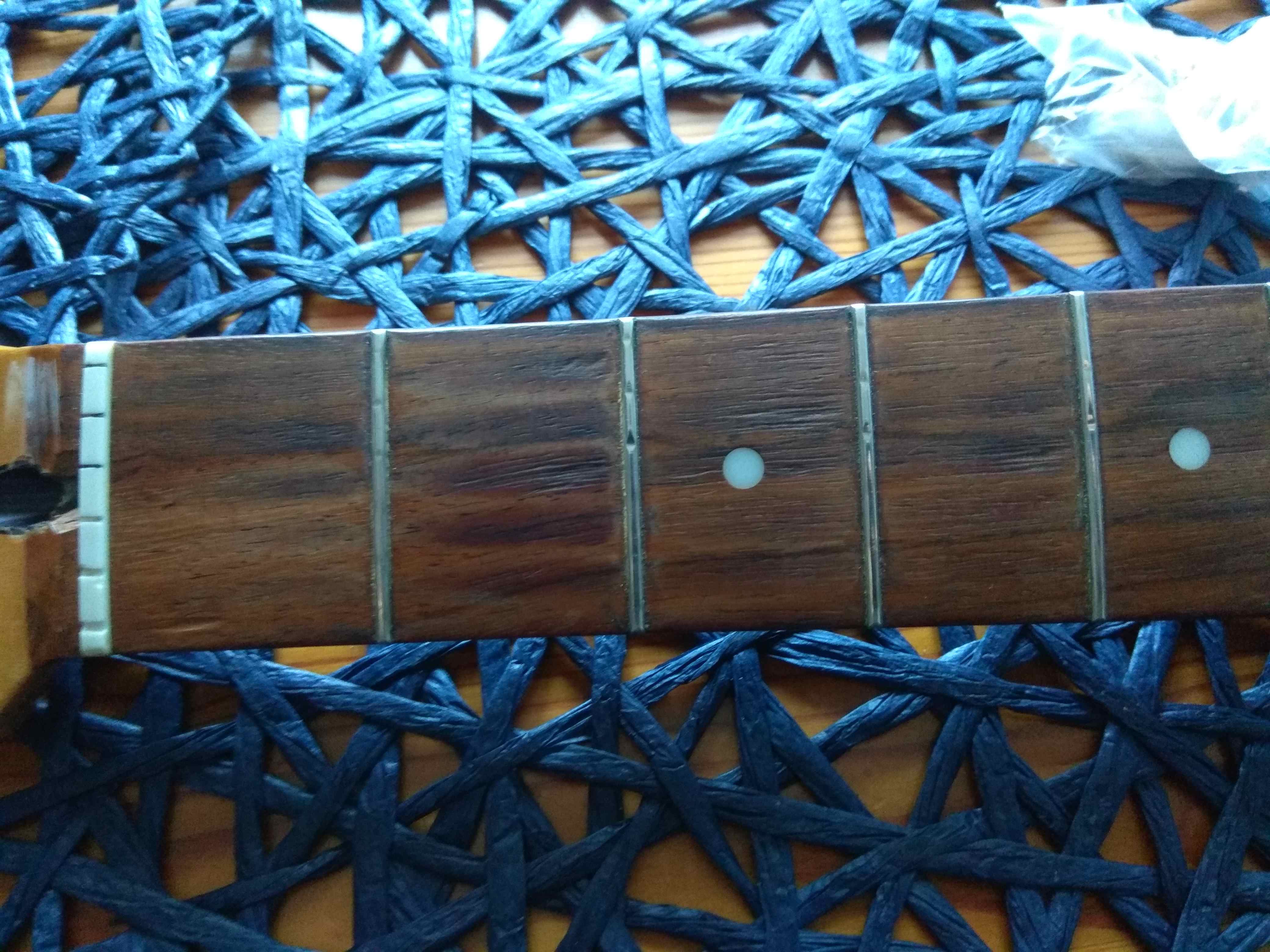

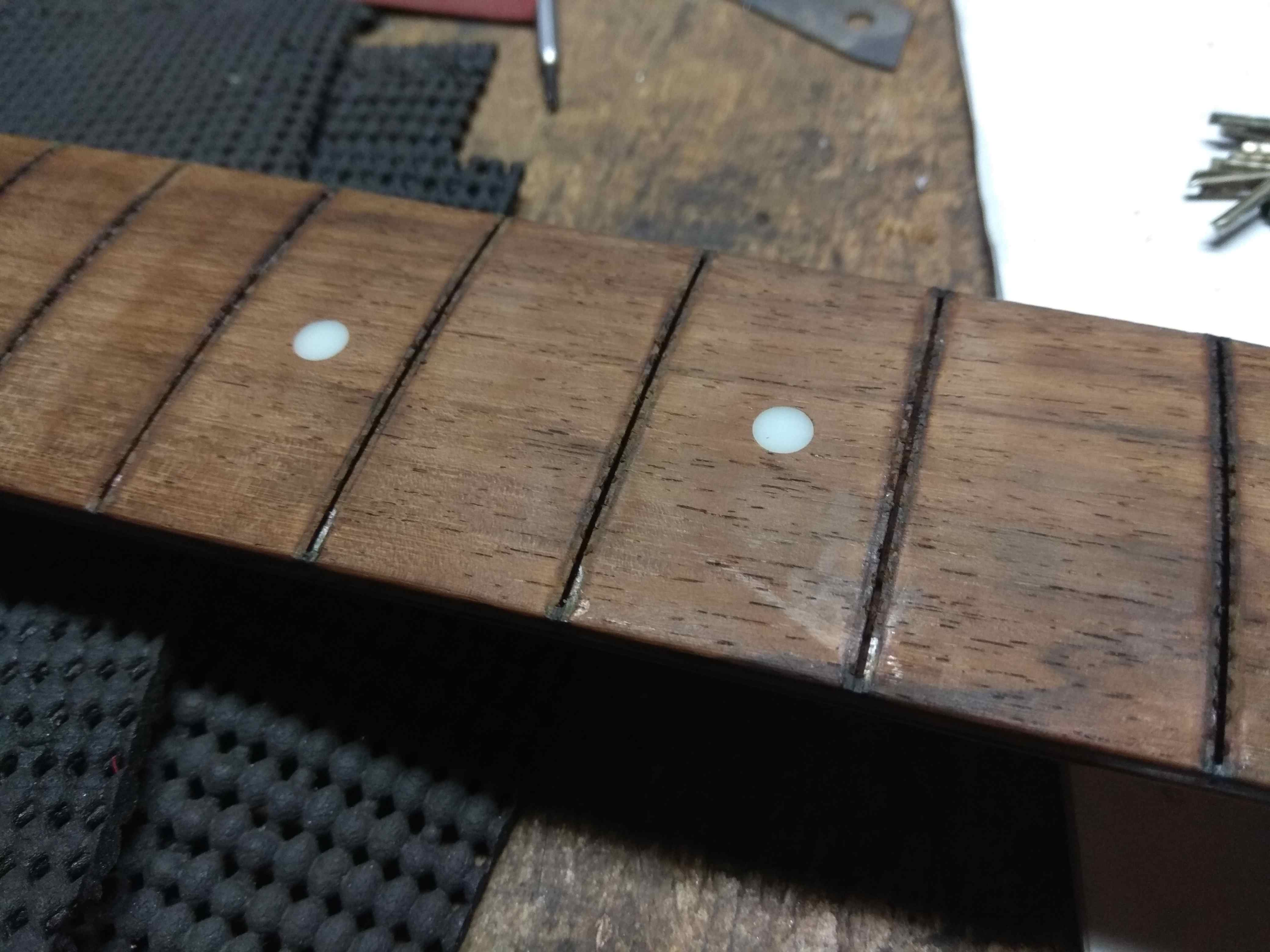

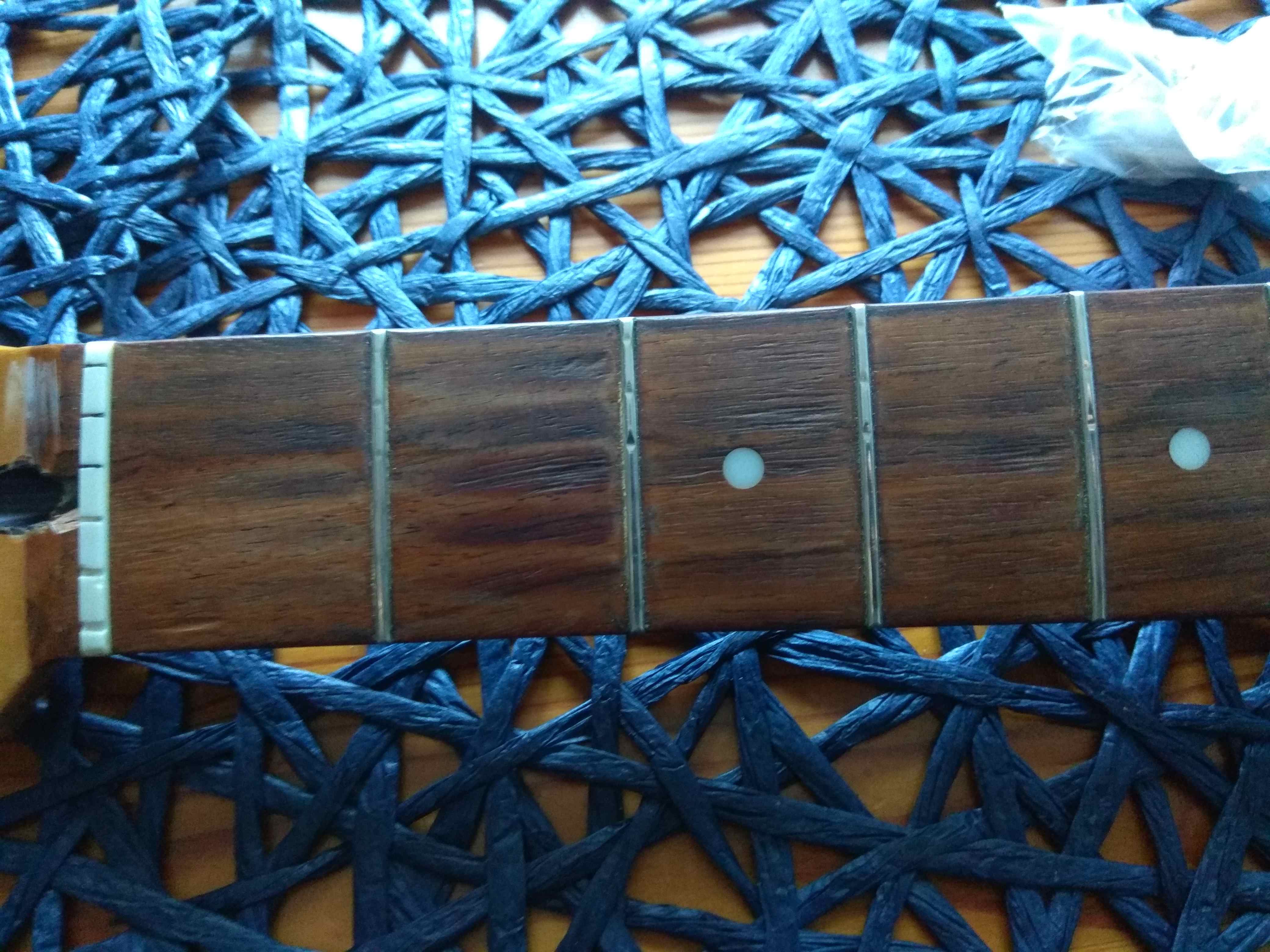

Podstrunnica po wyjęciu progów i lekkim zabezpieczeniu porypanych krawędzi kropelka.
Po tej operacji rowki ponownie naciołem cienkę piłę do drewna aby usunęę zanieczyszczenia i lakier z boków podstrunnicy.
Generalnie chce zachowaę lakier Poli na gryfie,, wykonaę naprawy i położyę nowę cienkę warstwę. Powody są dwa. Chce zachowaę oryginalne logo oraz napisy i bardzo podoba mi się zżółknięty kolor lakieru. Jedynie podstrunnica i jej boki będę potraktowane inaczej.

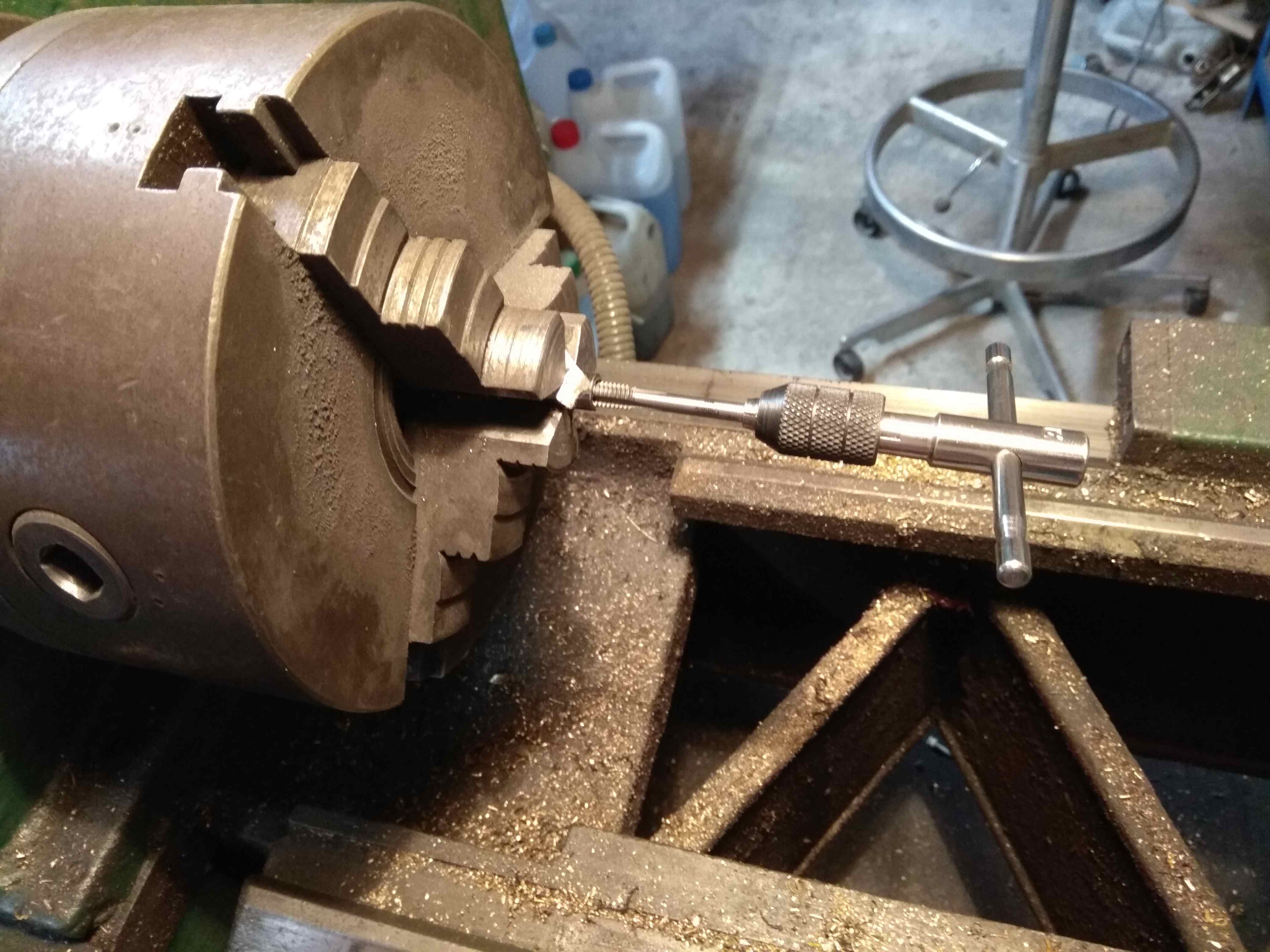

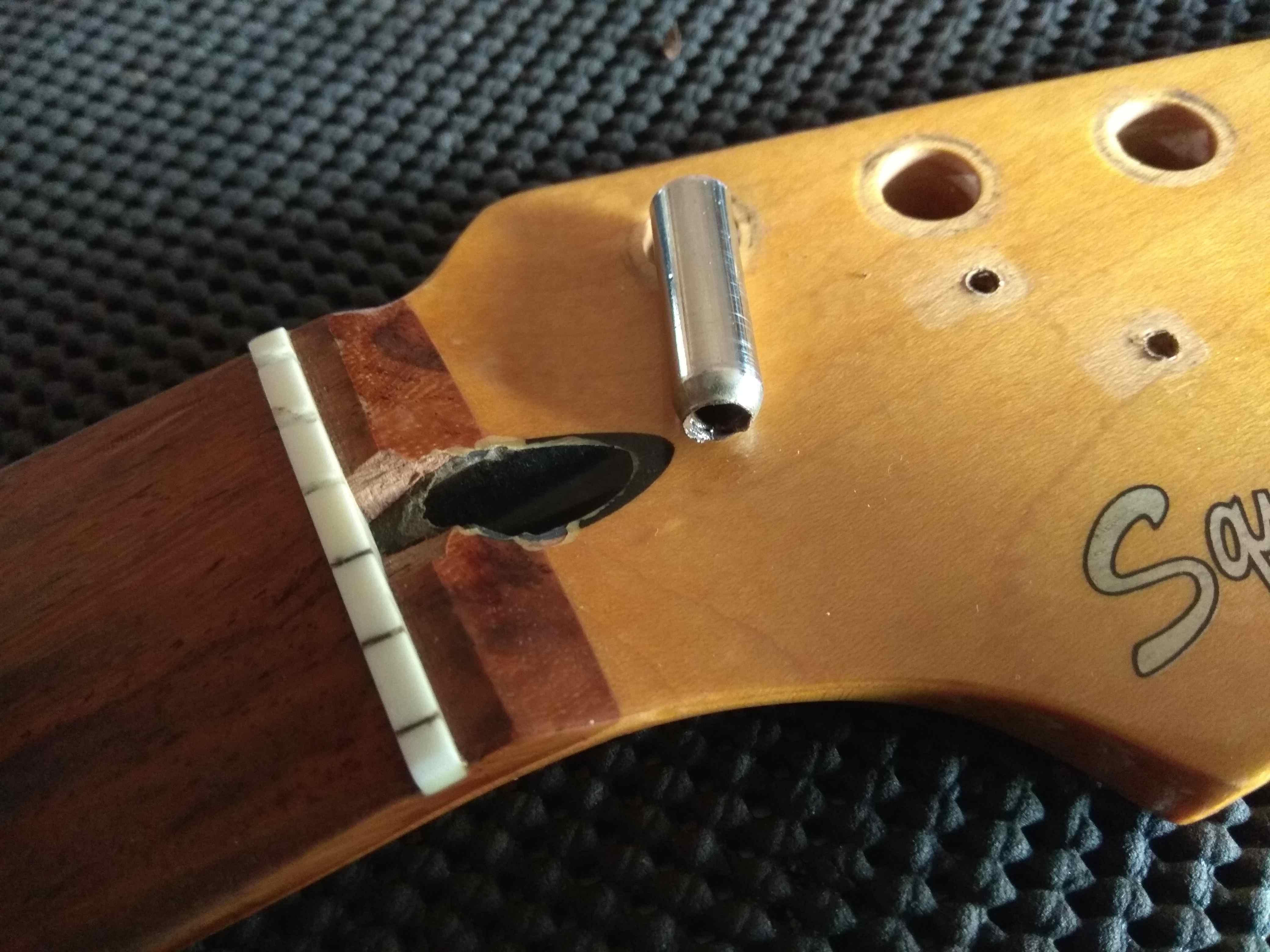

Przyszedł czas na nakrętkę ...

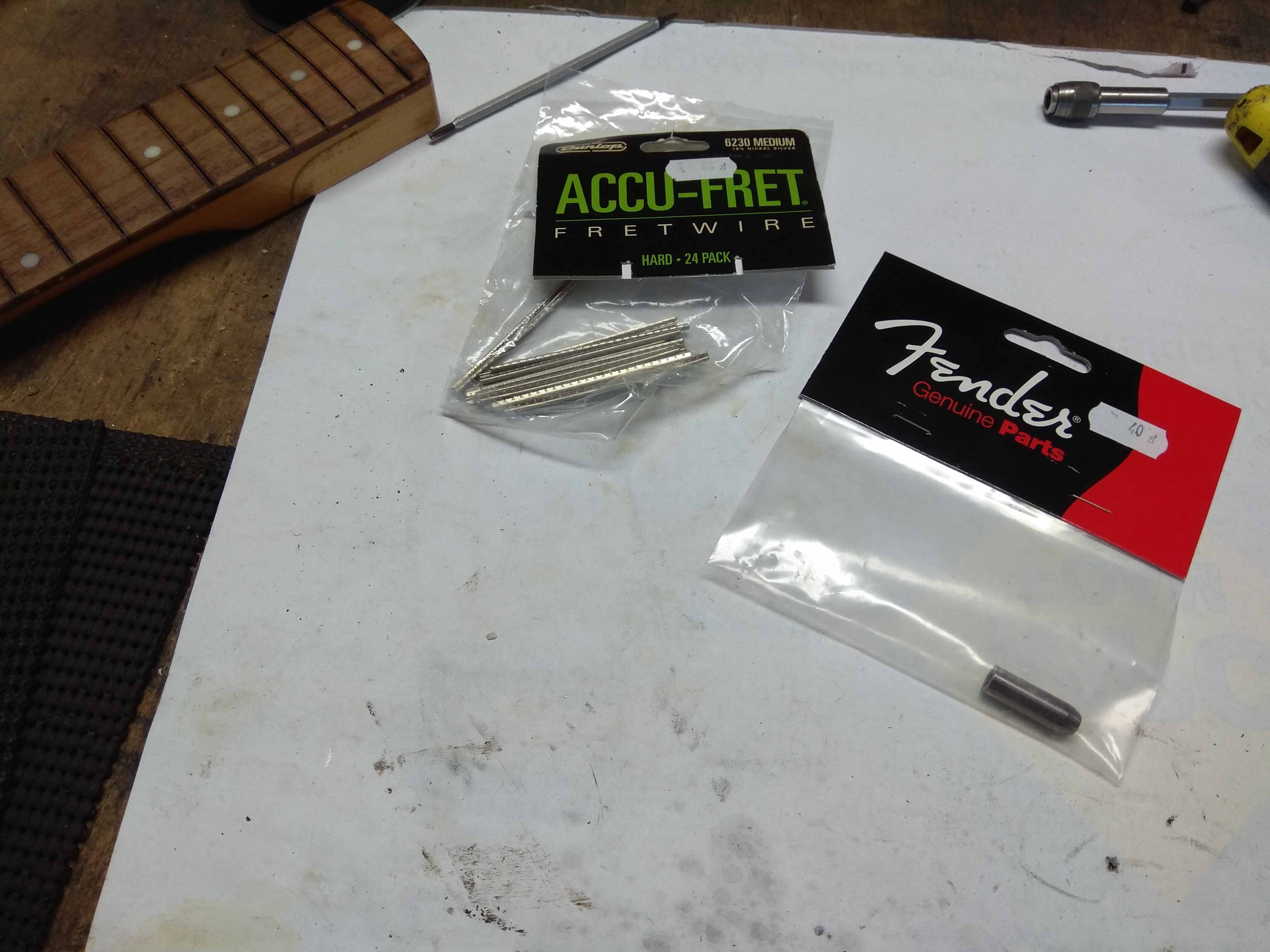

zakupiłem nową oryginał fendera ale niestety NIE PASUJE!
Nowa jest za gruba i ma mniejszy gwint ... ale nic.. dawaj na maszyne i działamy nie bedę przecież odsyłał. 20 minut i nakrętka stoczona i nagwintowana na nowo. Po zamontowaniu działa jak należy.
Oczywiłcie progi dunlopa na zdjęciu trafię do strata :-D
kręci się...
kręci się...

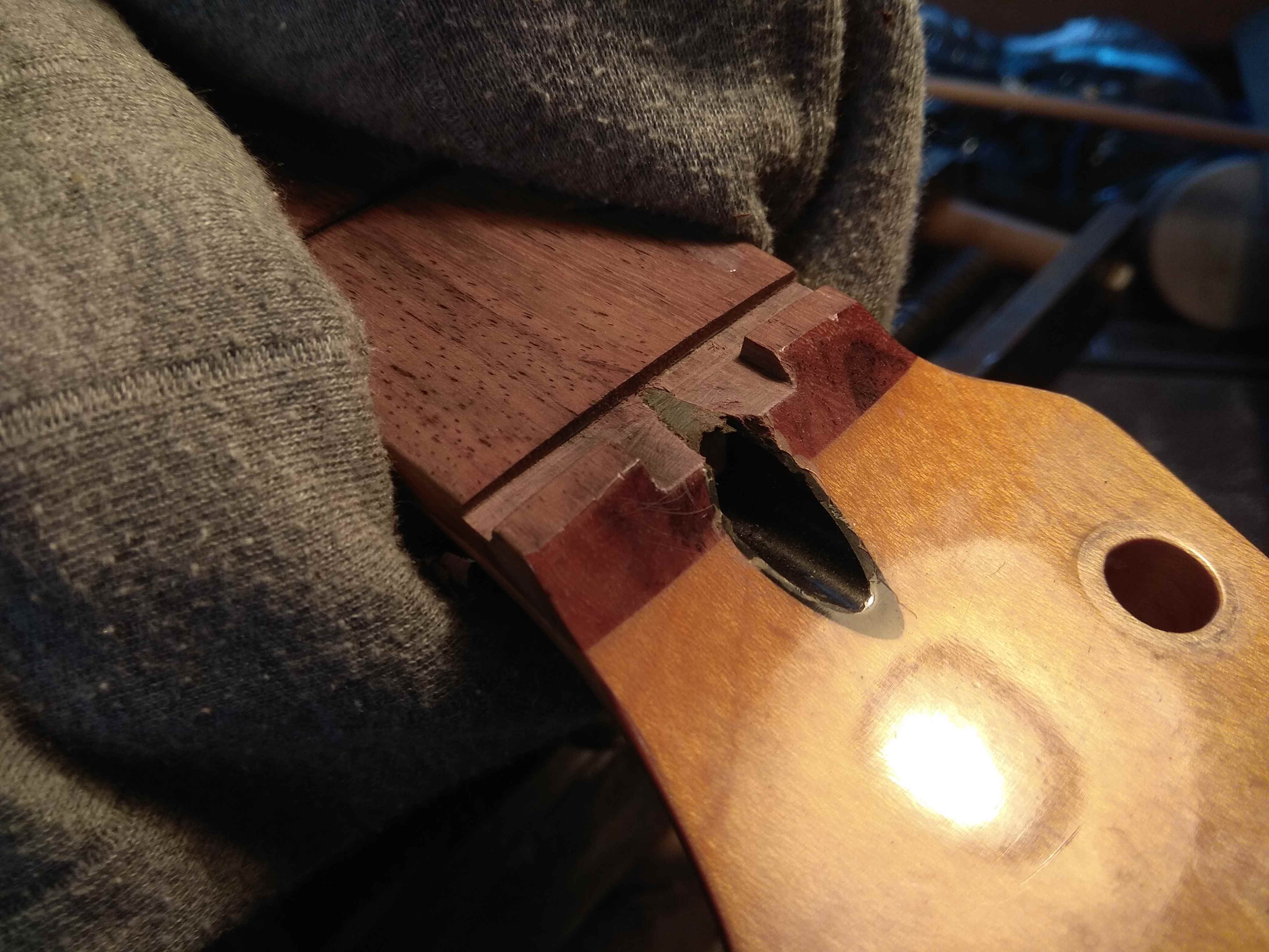

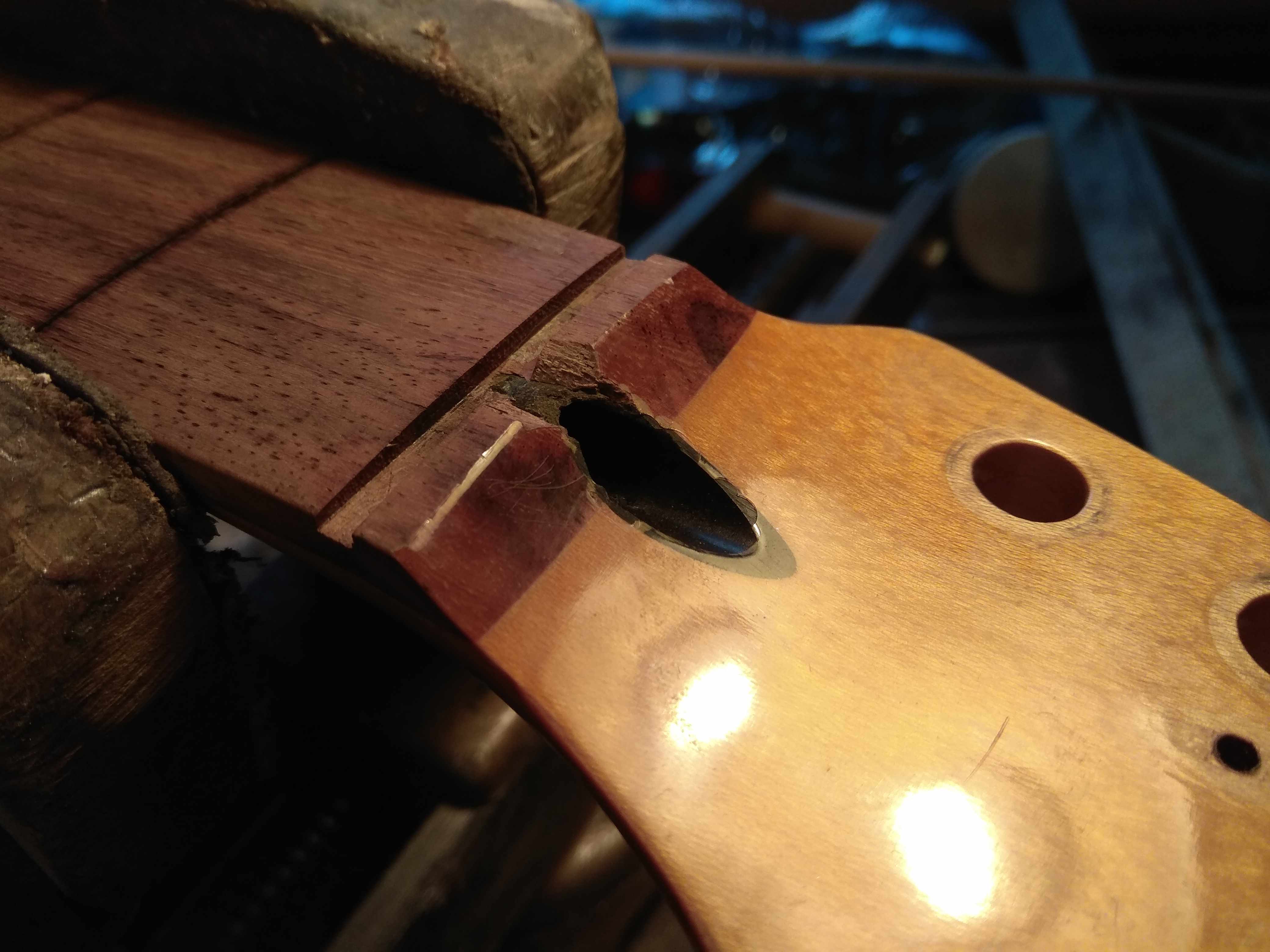

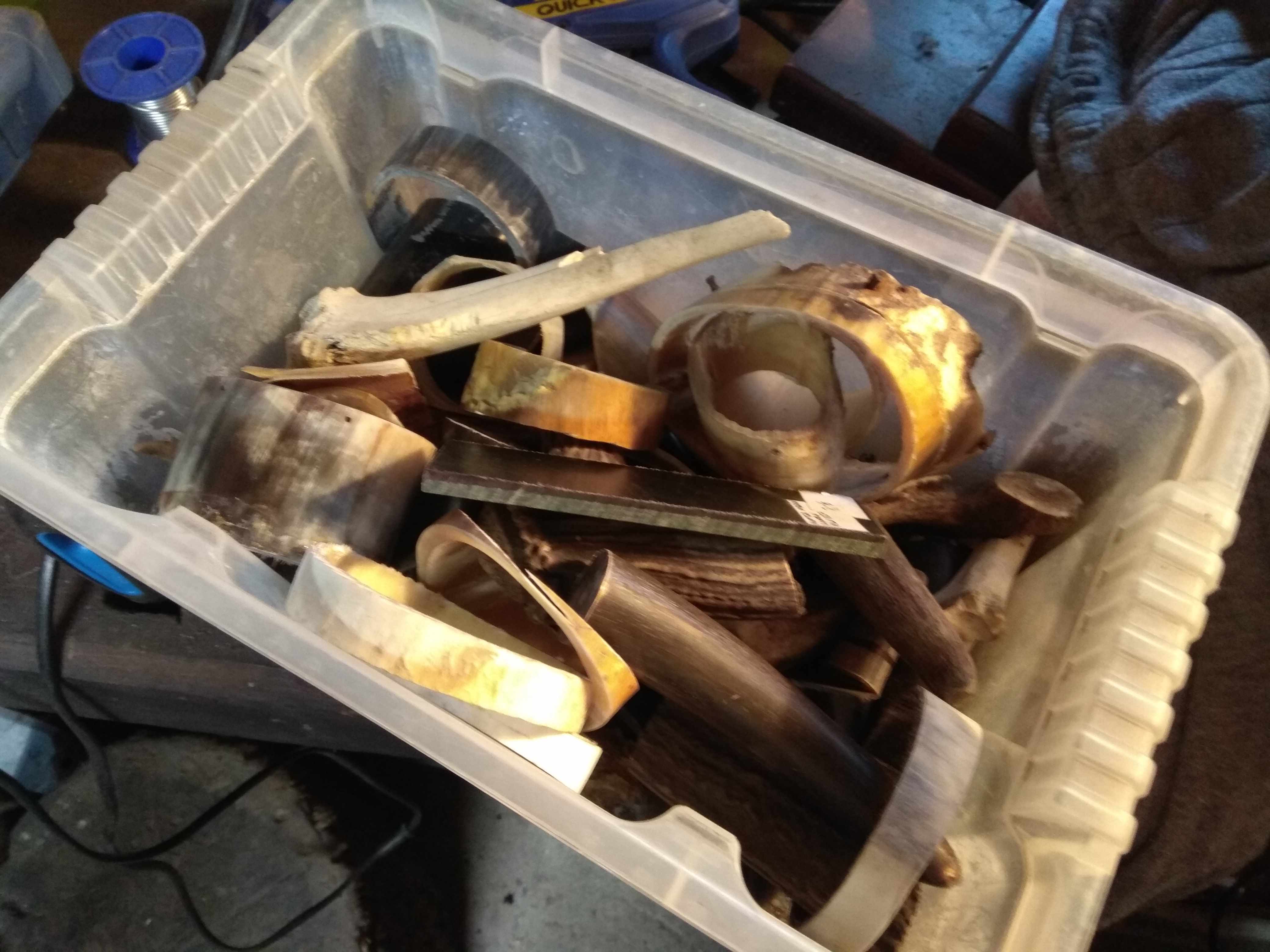

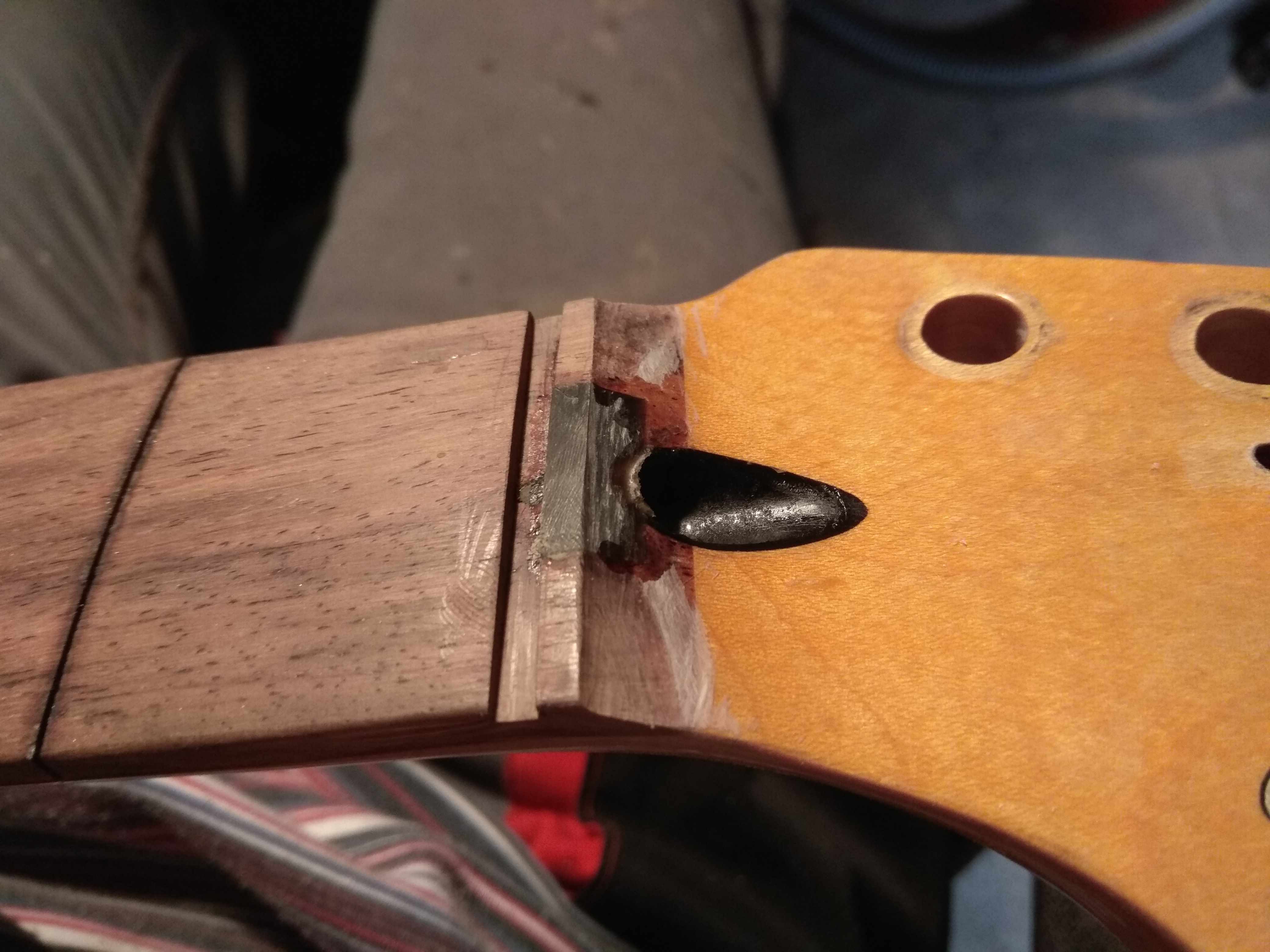

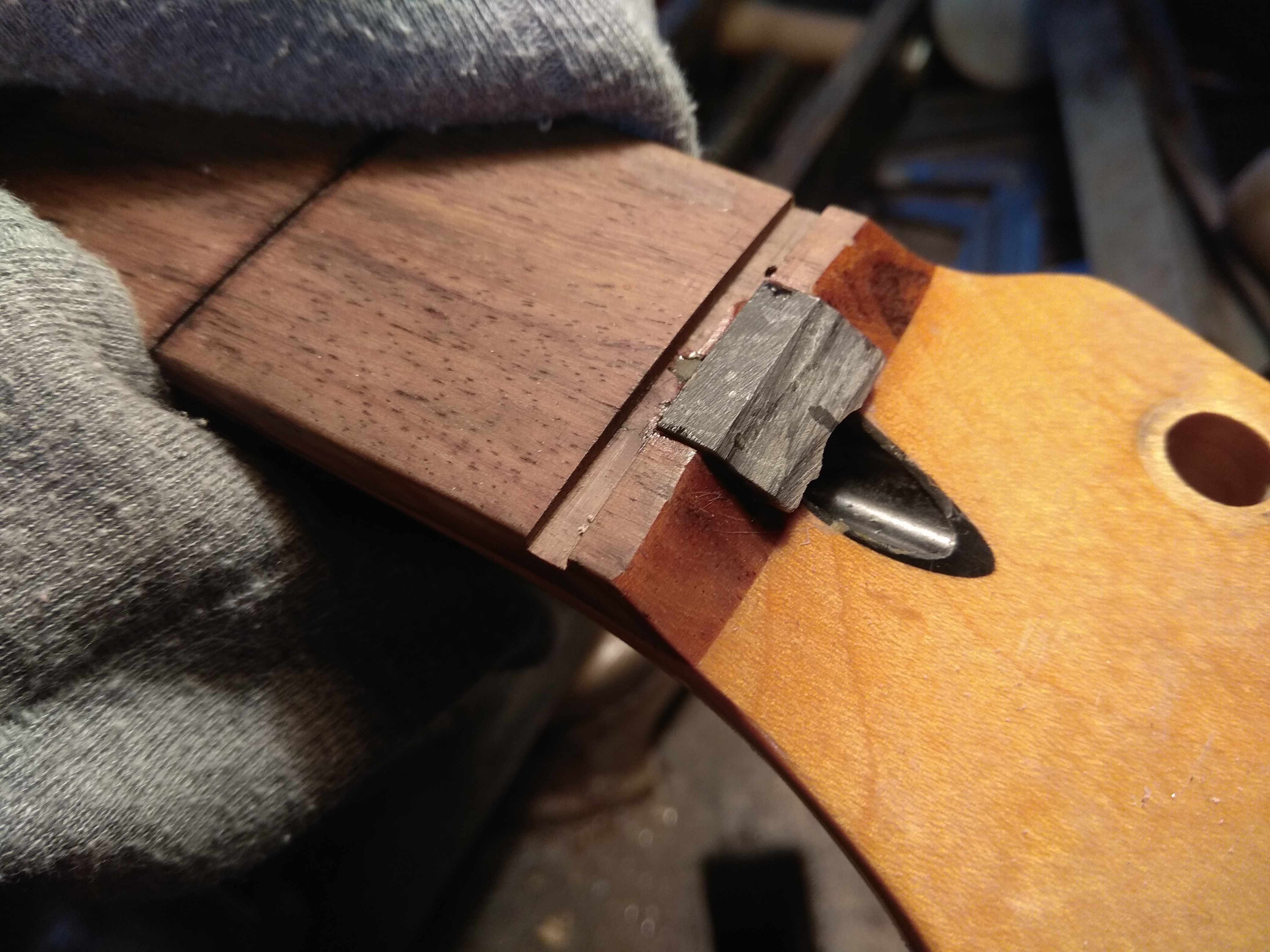

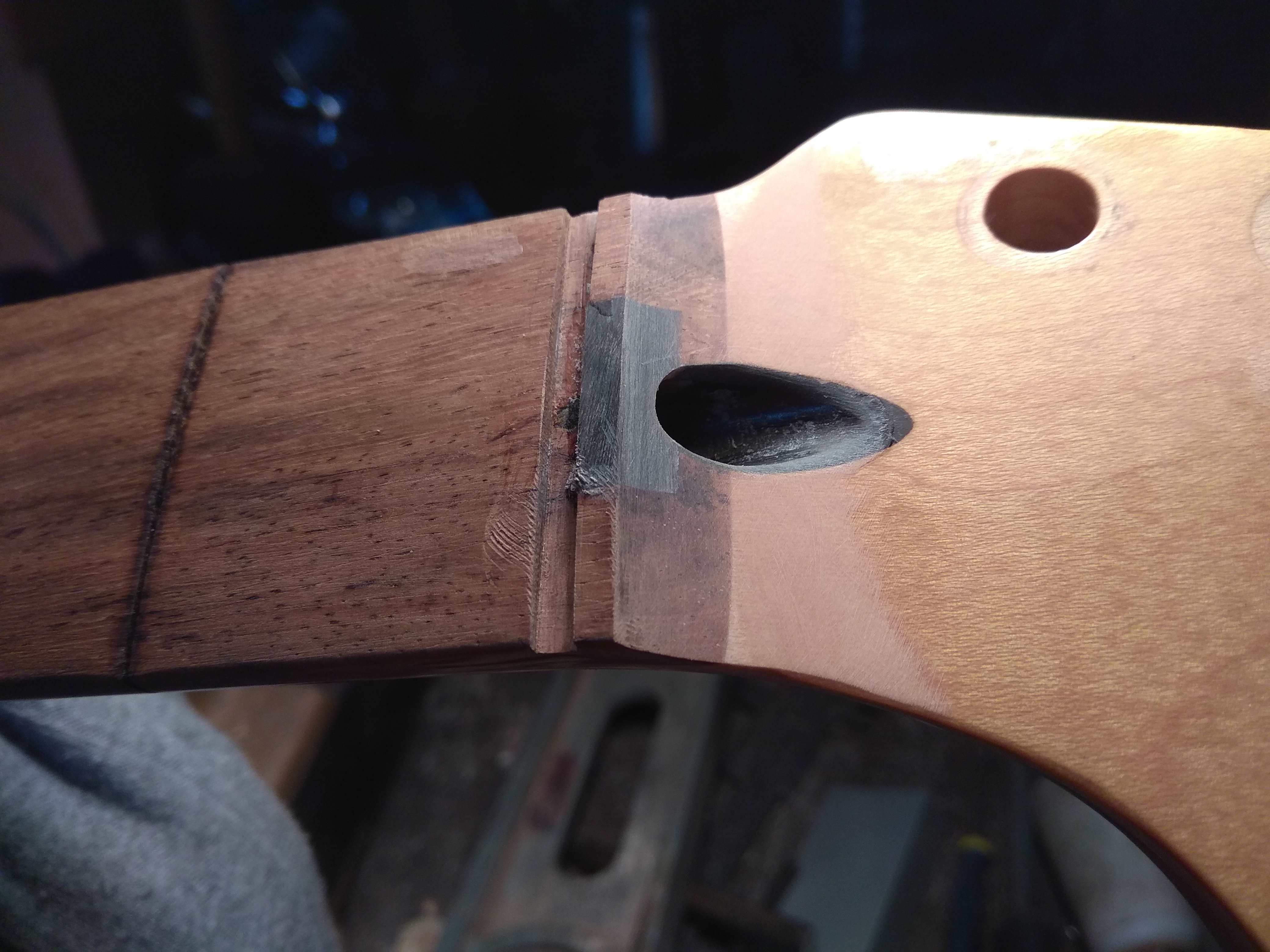

Nakrętka gotowa to teraz trzeba jej gniazdo naprawię. Jest wyłupane przed siodełkiem. Zdecydował się wstawię w to miejsce kawałek czarnego rogu i porzeęšłbię.
Uszkodzenie
Uszkodzenie
wstępne wyciecie na róg
zwierzęce resztki do wyboru :P
wklejamy...
wklejamy...
kropelka + pilniki
kropelka + pilniki
na tym etapie wystarczy. Przed malowaniem się pogłaska.

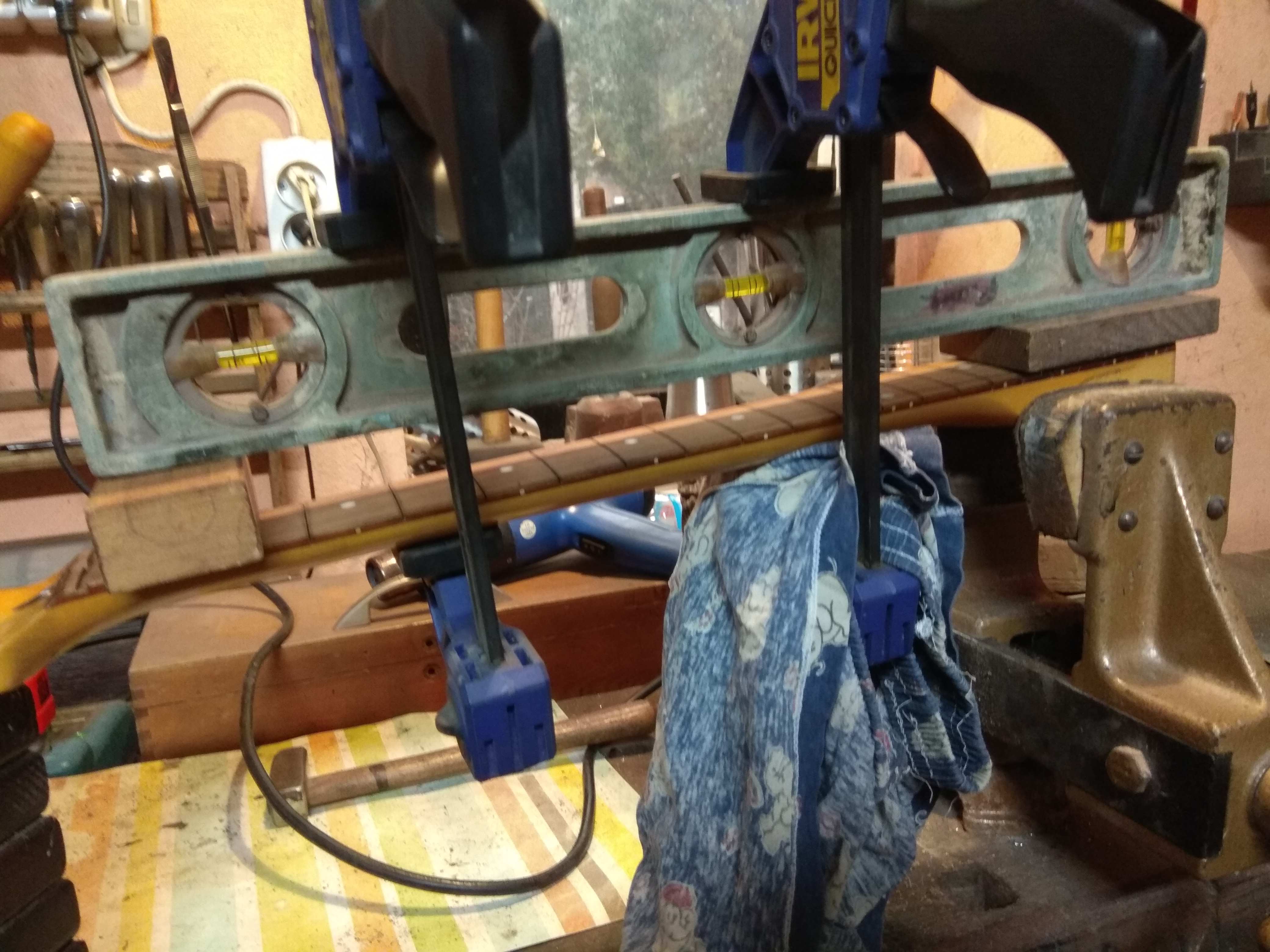

Na noc jeszcze prostytucja gryfu
CDN... liczę na waszę pomoc :)

Poczętek dobry, ale mam uwagi do kołcówki tego działania.
Otóż, nie zapodałeł na czym polega "krzywołę" gryfu (banan w którę stronę i kiedy się objawił, przed, czy po usunięciu progów.
"Prostujęc" w ten sposób gryf oględnie mówięc naprawiasz jedno, a psujesz drugie - poziomica!
Ten banan gryfu mógł byę skutkiem uszkodzenia pręta , gdzie luz nakrętki spowodował, że struny zrobiły robotę.
Wyginajęc gryf w przeciwnym kierunku - zdjęcie-chcesz robię za pręt truss roda. Jego napinanie spowodowało by samoistnie to samo, co te łciski.
Takie prostowanie na sucho nie zawsze kołczy się sukcesem, gdyż musisz mieę łwiadomołę, że na gryf składaję się przynajmniej trzy elementy drewniane, czyli skunk (chyba, że go u Ciebie nie ma), podstrunnica , no i samo drewno gryfu.
Sklejone fabrycznie trzymały gryf w linii, bo bez naprężeł, a tu po wielu latach i zaniedbał z prętem mogły następię zmiany wynikajęce z pracy drewna, przesunięcia na warstwie kleju, luz na slotach progów, itp.
Moim zdaniem nie było potrzeby prostowania, a jedynie prawidłowy szlif podstrunnicy, nabicie i zablokowanie progów, szlif progów.
Nie wiem, jakę metodę będziesz szlifował podstrunnicę, ale tutaj należało by zastosowaę zasadę podobnę jak w urzędzeniu https://www.youtube.com/watch?v=uRq8B30kb1I.- przejrzyj filmiki dotyczęce zastosowania tego ustrojstwa.
Co do otworów łrub, to pomyłl o użyciu nakrętek dwugwintowych typu Rampa, stosowanych do połęczeł w drewnie.

Spokojnie spokojnie to prostowanie to nie wyginanie sciskami tylko delikatne wyprostowanie a pozniej dokrecenie nakrętki aby utrzymaę profil. Szlifował będę klockiem. Gryf był wykrzywiony w górę tzn tworzył się wklęsły łuk od nacięgu strun.
Sam steward macdonad w jednym ze swoich filmów mówił że tak należy robię bo poleganie tylko na pręcie przy dużym ugięciu to szalełstwo, trzeba mu pomóc a on ma za zadanie utrzymaę kształt. Nie przemieszczaę masą drewna.malo tego.. używał do tego identycznej poziomicy.😉
Poza tym ta konkretnie już nie wskazuje poprawnie.
Więc nie ma tu żadnego większego nacisku.. zamiast tych łcisków mogłem użyę równie dobrze gumowego paska.
Teraz gryf jest prosty i fajnie reaguje na kręcenie truss rodem.
Co do gwintów w drewnie. Zdecydowałem się na rozwiercenie, wklejenie kołków i póęšłniej ponowne nawiercenie. A podpowiedzieę mi proszę na co zwrócię uwagę przy ponownym pasowaniu gryfu? Jest jakił fajny sposób na ustawienie go w idealnej pozycji?

dlaczego nie uzupełniłeł ubytku podstrunnicy palisandrem?

Nie mailem odpowiedniego kawałka a poza tym chciałem użyę rogu , płytka jest wyłrodkowane więc nie wyględa jak naprawianie ubytku. 😉 Poza tym wyrwanie sięgało niżej niż podstrunnica i jakby daę taki kawalek z takiego samego drewna wystajacy w dół i różnięcy się kolorem od rurki pręta to by wyględało dziwniej.

darek pisze:Pakowanie pięciu sprężyn do utrzymania mostu nie ma sensu.
3 odpowiednio wyregulowane w zupełnołci spełniaję swoje zadanie.
Hmm ale może to zaszkodzię? Jest miejsce na 5 sztuk
