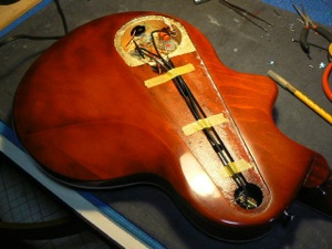

Panowie, doradzcie!
Wacham sie gdzie zrobic jacka. czy w komorze elektryki, czy tak jak w starych Vkach na koncu dolnego rogu?

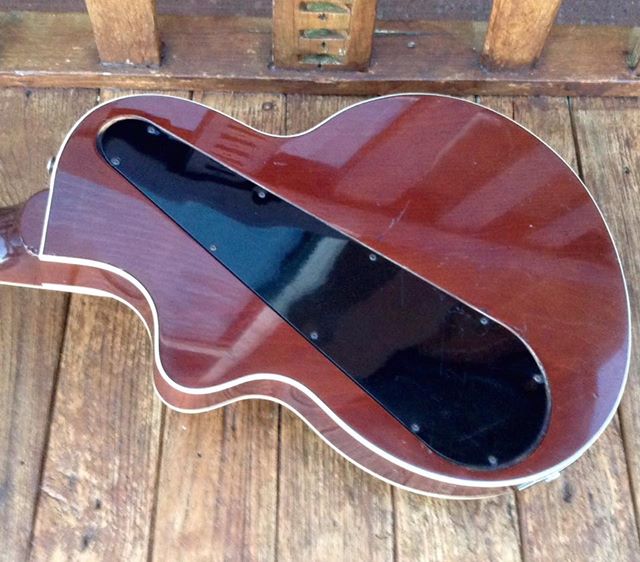

Heh, czy to ma elektronike na lampach?

Jest to Yamaha SG45 i tak wyględa w środku:

Kilka fotek z postepów :-)))ObrazekObrazekObrazekObrazekObrazekObrazekObrazek

I dalej :-)))ObrazekObrazekObrazekObrazekObrazek

Kołcówki progów niedoprasowane?
A w jakim celu to odcięcie na płytce elektroniki?
Zamysł taki fikułny?

Progi nabijam ]:) nie prasuje ... staram sie dobic nacałosci i wydaje mi sie ze jest OK, ale wyjdzie przy obrabianiu koncówek ]:)
To odciecie ... jak robiłem pierwsze płytki z drewna, to ciezko było je wyjac, bo sa fazowane razem z powierzchnia drewna, wiec robie w kazdej takie naciecie, zeby ułatwic jej podważenie.
Re: FlyingV NTB
Niestety wyględa to jak by zabrakło Ci materiału albo odstrzeliło przy frezowaniu.. pomyłl nad innym sposobem. Magnes czy cuł..
Na koniec zawsze możesz oszlifowaę załlepkę tak by miała luz.
venn
Posty: 224
Lokalizacja: Sperrebotn, No
Re: FlyingV NTB
A nie lepiej płytkę zeszlifowaę od spodu z jednej strony? Tak lekko pod skosem i w tym miejscu jak nadusisz to druga strina idzie wtedy do góry. Napewno wyględa to lepiej niż takie wycięcie.
Re: FlyingV NTB
Albo sprężynkę podłożyę pod jeden z wkrętów:)
Posty: 297
Re: FlyingV NTB
Dokładnie. Ja robie tak jak napisał Venn i działa bez problemu.
Fryta
Posty: 225
Re: FlyingV NTB
No nie głupie, nie wpadłem na to ]:)
Dzieki za pomysły ]:)
