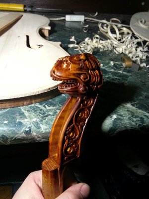

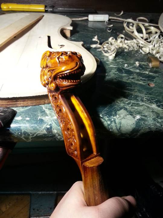

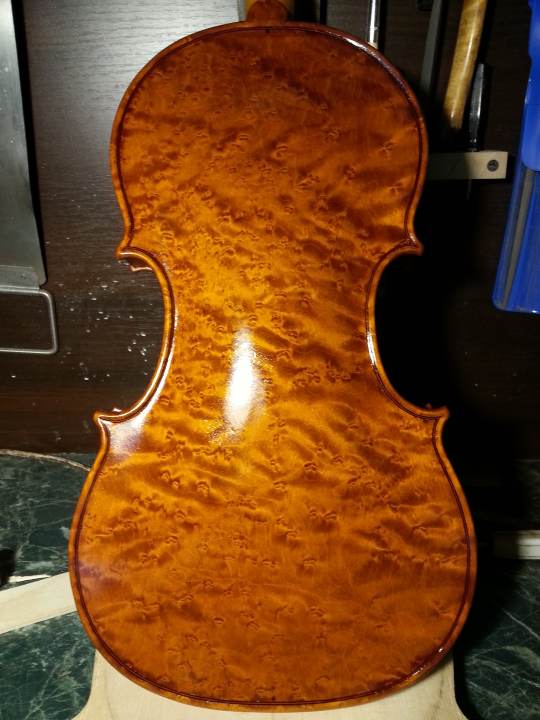

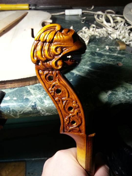

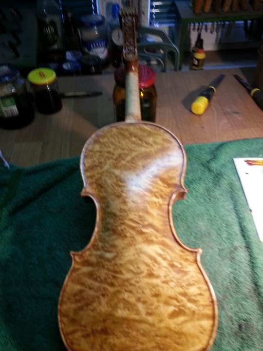

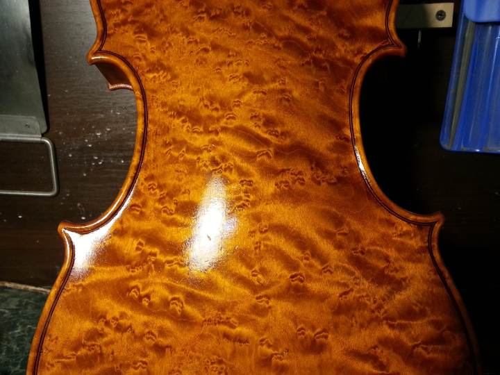

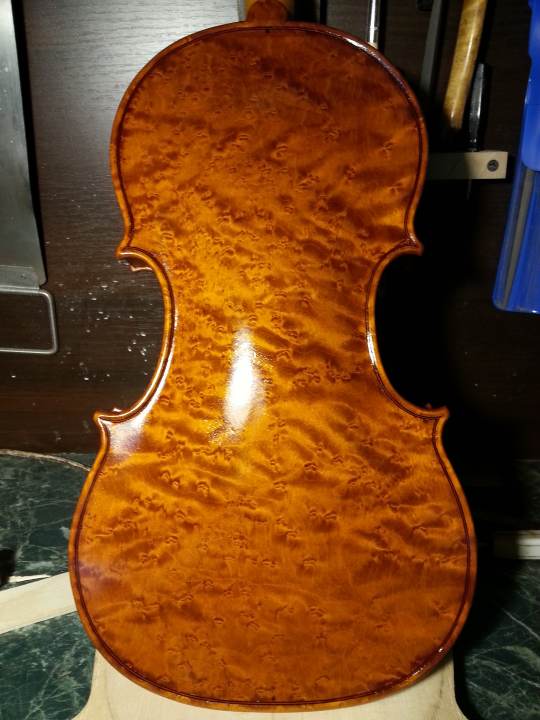

Lakierownie, Walka, chęę pokazania wszystkiego. Barwienie, barwniki na bazie naturalnych składnikoów. Zabawa kolorem:). Czekam na pytania;).
Początkowe etapy barwienia i lakierowania.
Przepraszam za ostrość zdjęcia. Ale ja jeszcze spałem a ojciec bardzo się starał ;P.
Dalsze etapy lakierowania, kolejne warstwy lakieru. Lakier Spirytusowy.
Trochę szersze ujęcie. Coraz bardziej zakochany w rysunku drewna. Dalsze etapy walki z kolorem;).

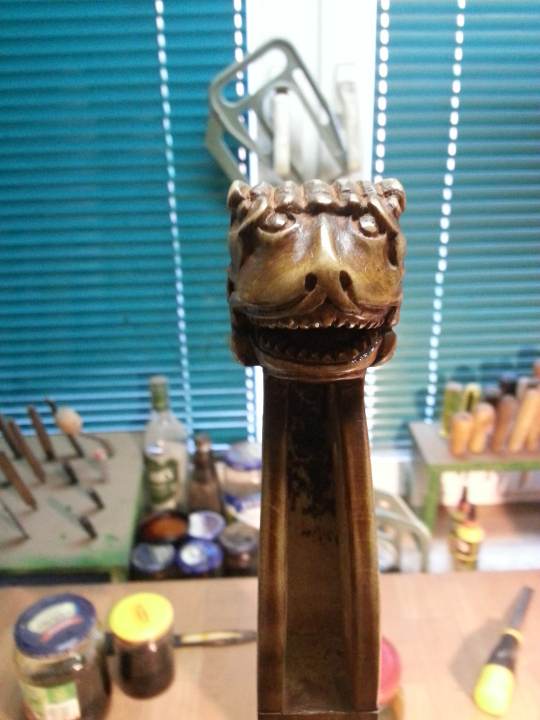

Głowizna.
Głowizna.

Re: Odp: Lutnictwo Kowalscy - Skrzypce barokowe
Barwnik marzanna ?
Re: Lutnictwo Kowalscy - Skrzypce barokowe
Darku. Podobnie jak wielu z nas pobierasz nauki od fachowców. :-D
Dla mnie to kopalnia wiedzy realnej.
Te żółte przetarcia, to konwencja, czy efekt poszukiwał rozwięzał kolorystycznych? Bejce z proszku, wodne, czy inne?
Reszta- cacy, mniamniułne. :-> :-D :roll:
ovation
Posty: 115
Kwestia konwencji i poszukiwał koloru. Natomiast ojciec sam z trocin gotuje barwniki, ostatnio gotował sandał. Efekty kolorystyczne daję kołcowy efekt postarzania i wycierania sie lakieru, wiec poszczególne warstwy kolorystyczne maja swoja role w efekcie kołcowym. W tej chwili są już większe kontrasty, w wolnej chwili strzele fotę:)... Wyszło zajebiłcie ;).
