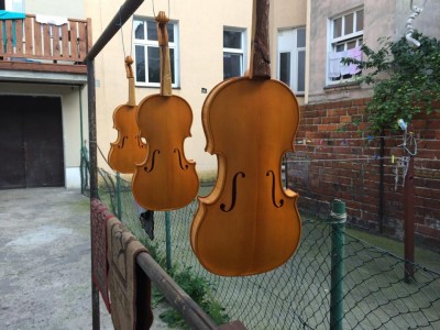

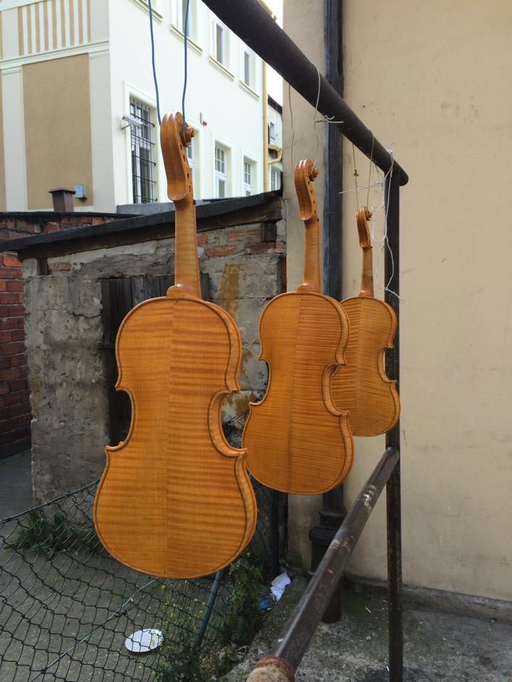

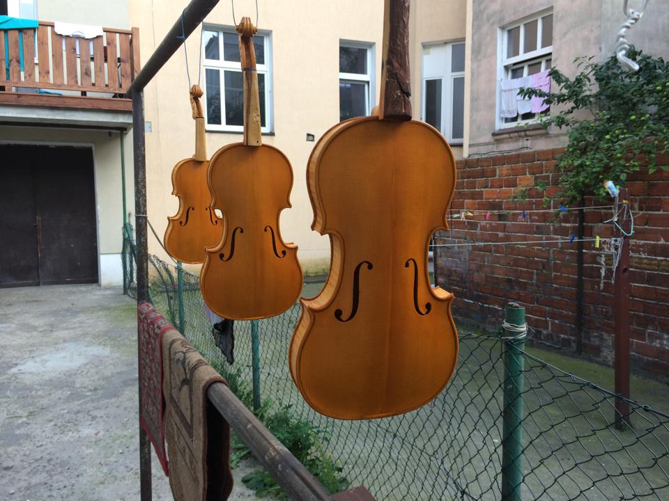

Lakier temat rzeka. My lakierowaliłmy tym olejnym old woodem z filmu. Tam chodzi o to żeby powłoka lakieru był jak najciełsza i nie przesiękała przez drewno jest mało warstw szybciej uzyskuje sie powierzchnie. Najfajniejsze sa te wypełniacza porów oczywiłcie wpływaję na dziwek. Stradivari stosował coś krzemowego do zacierania porów. Old wood w jednym z wypełniaczy daje pył wulkaniczny a w drugim zmielony na krem bursztyn. Po nałożeniu dwóch warstw niemal jest powierzchnia i na to lakier olejny który sie podbarwia dwie warstwy i kołcowa czysta polerka. A na grunt 2% żelatyny potem coś do spatynowania drewna ala rozciełczony kwas azotowy albo dwuchromian potasu nie wiem jakił olejek żeby podkrełlię fale czysty lakier i te wypełniacze porów.
