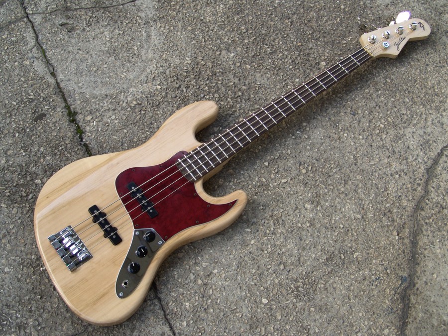

Witam wszystkich
przedstawiam moję drugę gitarę basowę jak widaę jest wzorowana na jazzbasie
jednak wszystkie kształty są zmodyfikowane.
Materiały to:
Korpus: lipa
Szyjka: klon 3 kawałki
Podstrunnica: palisander (panel podłogowy)
Mostek: TAKEUCHI (guitar projekt)
Klucze: Gotoh
Przetworniki: Seymour Duncan Antiquity II
Pickguard: własnej roboty klejony z laminatów grawerskich
Siodełko: własnej roboty z mosiędzu
Ponowne podziękowania dla twórców tego forum
Marek
Noooo kolego! Jeżeli brzmi jak wyględa, to lepiej byę nie może.
Zapodaj jakieł próbki i podaj dane techniczne picków -rezystancja, sprzętu do odsłuchu i jego parametrów, itd.Pozdrawiam, Ryszard
Piękna!
Szkoda, że dostajemy zdjęcia gotowej gitary, a nie ma relacji z budowy.

Dziękuje za miłe słowa. Bas naprawdę brzmi jak wyględa, postaram się coś nagraę i wrzucię.
Jutro postaram się zapodaę kilka fotek z budowy.

Super! Fajne są te autorskie drobiazgi, grawerowania, klapka od trussa itp. No i to siodło! :)
Gratulacje!
Bardzo fajny bas ... No i optymizm wykonawcy :) Numer 0022012 , znaczy ze w tym roku bedzie jeszcze kilkadziesiat nastepnych instrumentow... :shock:
Napisz cos o lakierowaniu bo pieknie wyszło

Lakierowanie zleciłem lakiernikowi.
Sam nie mam sprzętu ani warunków do lakierowania.
Lakier samochodowy

a możesz jeszcze napisaę w jaki sposób i jakimi narzędziami nacinałeł siodło pod struny? no i czym obrabiałeł ogólnie siodło bo wyszło obłędne :)

Siodło wycinałem z płaskownika mosiężnego. Główny kształt wycięłem na CNC frezem palcowym,
jednostronne załamanie frezem grawerskim (stożkowym). Nacięcia pod struny piłowałem pilnikami.
Nie mam specjalistycznych pilników do strun za to wiele różnych jubilerskich więc udało się wszystkie dopasowaę. Na koniec polerka i grawerka. Bez problemu można coś takiego zrobię bez CNC. Pozdrawiam Marek

no wlasnie zakupilem sobie jakis czas temu kawal grubej (4mm) blachy mosieznej i nie bardzo wiem jak sie do niego zabrac. po prostu chyba wiecej cierpliwosci niz do drewna jest potrzebne. dzieki za info. kilka sztuk mnie czeka do zrobienia. bas jest super.. gratuluje. pokaz w wolnej chwli probki jakies, jak to hula.
ęšłĽeby uzyskaę taki gruby kawałek mosiędzu na siodełko, to najlepiej weęšłzlutuj pakiet z tej 4-mm blachy i obrób go ładnie/ wystarczy pakiet 2-3 szt. x 4 mm/. miejsca lutowania, a raczej cyny nie będzie za bardzo widaę jeżeli po wstępnym połęczeniu blach łciłniesz ten pakiet w imadle i podgrzejesz palnikiem lub duuużę lutownicę do temperatury topnienia cyny, jednoczełnie dociskajęc szczęki. Siodełko wykonaę w poziomym układzie warstw mosiędzu.
Dalsza obróbka j.w.. Pozdrawiam, Ryszard
MaroGraw
Posty: 16
Rejestracja: 2011-03-09, 16:01
Nieprzeczytany post autor: MaroGraw »
Ja polecałbym jednak kupno kawałka płaskownika mosiężnego, po pierwsze to naprawdę nie kosztuje wiele.
W każdej hurtowni metali kolorowych można kupię cięte z metra, po drugie jest to zawsze mosiędz twardy
przeważnie symbolu MO58 lub 59 ten mosiędz doskonale się skrawa. Natomiast blacha mosiężna najczęłciej występujęca w naszych hurtowniach ma symbol MO 63 jest to mosiędz półtwardy naprawdę dużo gorzej się go obrabia. Myłlę że twardołę mosiędzu też ma znaczenie przy przenoszeniu drgał.
