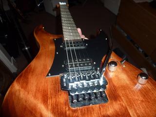

Oto zdjęcia:
Ciekawe że tych widocznych na zdjęciu plamek między mostkiem a przetwornikiem w rzeczywistołci nie widaę.
Jak widaę usterka jest na krawędzi i rzuca się w oczy.

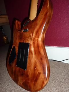

Z tyłu też mam małę wtopę:
Spróbuj małym pędzelkiem i bejcę przemalowaę te miejsca i tak samo pokryę je lakierem.
