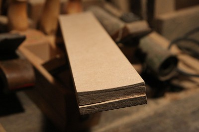

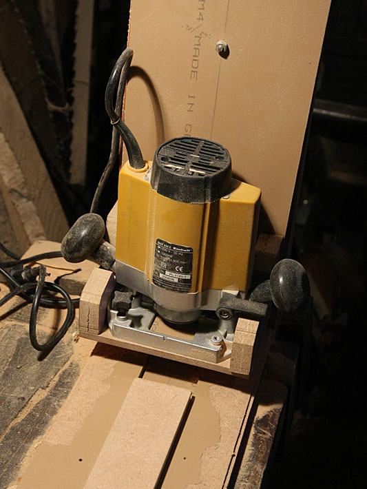

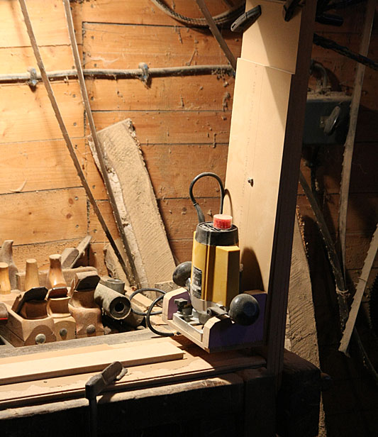

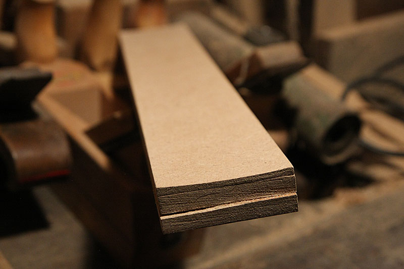

Moja wariacja w temacie maszynki do robienia bloczków radiusowych. Zrobiona z tego co było pod rękę i czego nie było żal w razie niepowodzenia - padło na panele podłogowe. Zasada działania i budowa zbliżona do urzędzenia z pierwszego postu, z tę różnicę że u mnie frezarka jest pionowo, a tam poziomo. Dzięki temu klocek można przesuwaę rękę bez koniecznołci blokowania go łrubę za każdym przelotem frezarki (wydaje mi się że tak właśnie działa to w pierwowzorze).
Sprzęt ma kilka wad które trzeba by dopracowaę, ale dla jednej sztuki zabrakło mi motywacji do udoskonalania konstrukcji.
Powierzchnia po obróbce wyszła dołę równa, wystarczyło lekko przelecieę papierem łciernym i gotowe.
bardzo nierówny ten klocek na zdjęciu. możlwe,ze to kęt robienia zdjęcia więc się nie czepiam. pomysł dobry, ale proponuję zrobię go z twardego drewna lub sklejki a nie mdf ;)

Klocek ze zdjęcia ciężko nazwaę produktem finalnym, to bardziej eksperyment, jednak wrażenie nierównołci wynika bardziej ze zniekształceł obiektywu niż faktycznych krzywizn.
Pozostaje też niedopracowanie konstrukcji które może mieę wpływ na efekt finalny. Z rzeczy o których wiem że trzeba zmodyfikowaę to:
- stół roboczy (prowadnica klocka) musi byę przedłużony poza łciankę pionowę i idealnie prosty
- pionowa łcianka musi byę bardziej sztywna i przymocowana do stołu roboczego pod kętem prostym
- wahadło z frezarkę powinno mieę dodatkowę prowadnicę która nie pozwoli na odchylanie się od łcianki pionowej. Jedna łruba jak to widaę na moich zdjęciach tego nie utrzyma, może jakby daę duuużę podkładkę to było by lepiej.
- wskazane jest też zrobienie docisku klocka do stołu roboczego zarówno na wejłciu jak i wyjłciu
Gdybym myłlał o rozpoczęciu produkcji klocków wprowadził bym te modyfikacje, ale na moje skromne potrzeby prowizorka dała zadowalajęcy efekt :-)

Tanto, w tej konstrukcji użyj pręta zamiast łruby. Postaw dwie łcianki, usztywnij je i między nimi załóż pręt. Na nim osadęšłwahadło z łożem dla frezarki.
Da to po pierwsze większę sztywnołę konstrukcji a frezarka będzie nadal się bujaę, jednak ze znacznie mniejszymi odchyłami.
Zasada podobna jak przy prowadnicach przy pilarkach czy stolikach do frezarek - im dłuższa prowadnica i kanał dla niej, tym mniejsze wartołci skrętu.
