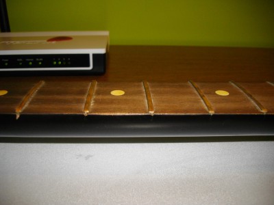

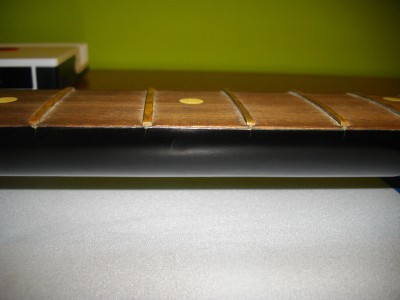

Nigdzie na forum nie mogłem znaleźć odpowiedzi na męczęce mnie pytanie. Otóż kupiłem stary bas lutniczej, polskiej roboty. Nic specjalnego. Basik jest do remontu. Zrobiłem już większołę z czynnołci które wymagał do odzyskania swej łwietnołci, jednak zatrzymalem się na temacie gryfu. Otóż progi są płaskie... Czy to specjalny efekt, kwestia złego nabicia przez lutnika (bo wyględaję jak by były po prostu rozklepane, czy może są tylko zjechane od grania? Proponujecie wyminę, czy lepiej szlif? Nie ukrywam że chciałbym to zrobię jak najtałszym kosztem. Jełli szlif to czy da się to zrobię bez kupowania drogich pilników, domowymi sposobami przez przyklejenie papieru łciernego do odpowiedniego rowka (takie pomysły widziałem na forach internetowych, możliwe że na tym również)
Pokaz fotkę, sprawdęšłprostoliniowołę gryfu, sprawdęšłczy progi nie klawiszuję, czyli czy są w jednej płaszczyęšłnie, a nie jeden wyżej, drugi niżej. Pilników nie musisz kupowaę.Pozdrawiam, Ryszard

Oto zdjęcie mojego gryfu, za moment dorzucę jeszcze jedno

O matko, mosiężne??
Według mnie do wymiany, płaskie jak szyny.
