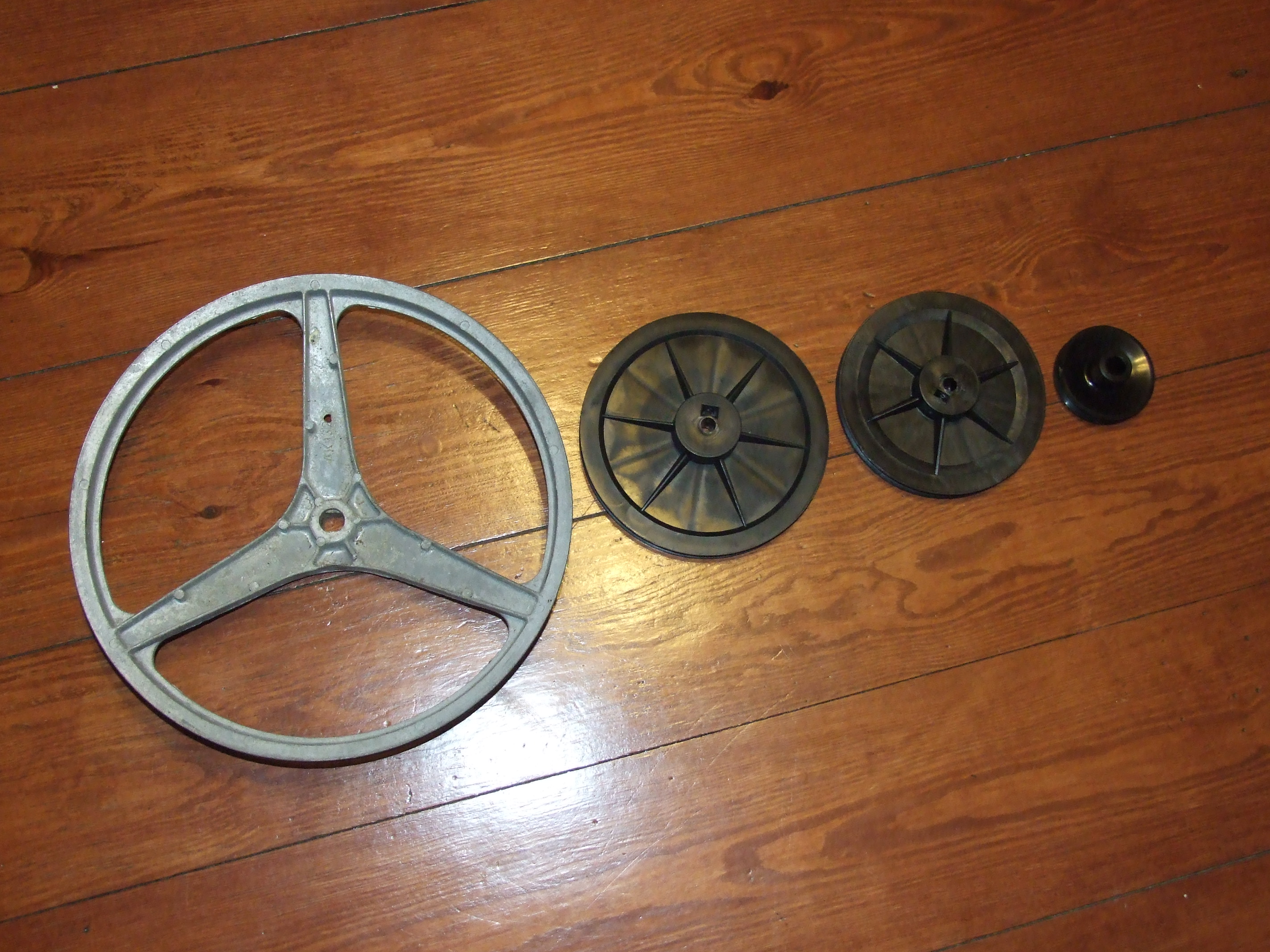

taki mni traczek tałmowy.... ;-) Moja myłl oscylowała nad wykorzystaniem do tego celu kół od starej marketowej piłki tałmowej lub odlewanych kół pasowych od pralki...

od kół odlewanych trzymałbym się jak najdalej .
chodzi o niejednorodnołę materiału i co za tym idzie koniecznołę wyważenie .
musi to byę wyważenie dynamiczne ( ja koła w samochodzie ) a nie statyczne .
co wcale takie proste nie jest - tym bardziej że obroty muszę byę różne .

Popik ja wogole myłlę żeby bramę do głowicy oraz stół wykonaę ze sklejki grubołci 22 mm poklejonej z 2 warstw do grubołci 44 mm. Na bramę można daę jeszcze jednę żeby grubołę była 66 mm a jełli to bedzie mało żeby napięę tałmę to pokleię z 4 warstw i uzyskaę grubołę 88 mm. Myłlę, że wystarczy żeby nie robiła się ,,kolebka" przy napinaniu tałmy...? Całe urzędzenia miało by ok ( brama z kołami) 70 do 75 cm szerokołci a stół maksymalnie 120 do 130 cm. Co do kół z marketu to masz rację, że odpadaję. Lipne łożyska i zbyt delikatna konstrukcja. Trzeba by coś solidnego co pochodzi i wytrzyma. Prowadnice z precyzyjnych prętów szlifowanych np fi 16 myłlę że wystarczę przy tej długołci stołu.

Jestem na etapie gromadzenia materiałów do budowy piły tałmowej opartej na ruchu nie dwu, ale trzech kół.Chodzi mi o zmniejszenie gabarytów na wysokołę i powiększenie na szerokołę. Do tego celu wykorzystam koła wykonane z tarnamidu o łrednicy 250 mm a stosowane do wózków paletowych po 30 zł /szt. Ja kupiłem same koła z łożyskami igiełkowymi- łożyska nadaję się tylko do wózka, bo to sam kosz z wałeczkami. Można kupię z łożyskami kulkowymi, ale są o wiele droższe, a poza tym ja używał będę innych łożysk i gniazda wytoczyłem wg swoich potrzeb. Do tego wałki nołne i koło pasowe napędzajęce. Bieżnia koła będzie oklejona skórzanym pasem zamiast gumy. Bieżnia jest szerokołci 50 mm. Koa i tak trzeba przetaczaę po wierzchu, bo maja bicie boczne, a dodatkowo bieżnia oryginalna jest mocno wypukła - skutek składania formy wtryskowej. Z takich kół, które są niezmiernie wytrzymałe można spokojnie zrobię pilę tałmowę marki mini trak. Ważna jest tu łrednica koła umożliwiajęca ruch tałmy bez pęknięę. Jeżeli miał bym robię trak, to ta brama, której konstrukcja może byę dowolna byle spełniała swoje zadanie, powinna jeęšłdzię na prowadnicach rurowych lub takich jak do CNC z łożyskami liniowymi otwartymi. Nie kombinował bym z ruchomym zespołem piły ,a jedynie ruchomy stół podnoszęcy się o tyle ile potrzebujemy. Ten stół mógłby byę podnoszony na 4 łrubach M 10 napędzanych łałcuchem rowerowym. Inna opcja, to podkładki równe grubołci jakę chcę uzyskaę. Bez wodotrysków typu programowanie , banie, gwizdanie , bo to ma byę na własny użytek, a to nie masówka. Posuw ręczny, pseudo klin /podpora rozdzielajęca po przejłciu piły i ognia. Konstrukcja ramy w kształcie litery U odwrócone. Napęd z silnika minimum 0,7 kw przez przekładnie pasowę. Ja kupiłem po 5,- koła pasowe z tworzywa stosowane w pralkach i zrobię zespół do regulacji obrotów poprzez przełożenie. Załęczam fotki z tych częłci, którymi dysponuję już. Rama jest za duża więc stoi na zewnętrz.Na razie tyle. Można porównaę to co chce się zrobię z gotowym ustrojstwem http://allegro.pl/protool-reczna-pila-t ... Pozdrawiam, Ryszard
