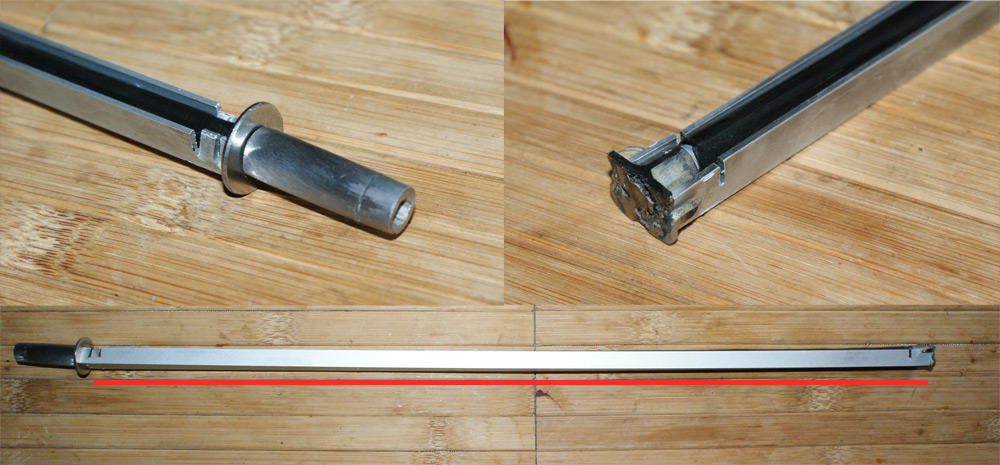

To ja się jeszcze podepnę pod ten temat. Udało mi się wydziergaę trussrod a'la martin. (Pierwszy raz w życiu miałem w ręku spawarkę - narzędzie szatana :-) ). Nawet ta konstrukcja się wygina - więc jestem prawie zadowolony. Jednak oprócz wyginania ceownik także się skręca! I teraz pytanie. Czy jełli mój trussrod będzie ciasno osadzony w gryfie - to problem skręcania zniknie?
Może niepotrzebnie cały pręt jest w rurce termokurczliwej, a może przydałaby się jednak mała podkładka na środku ceownika (wymuszajęca kierunek gięcia) jak w pręcie ETS pokazanym w innym wętku przez Zenka.
(btw. to, że pierwszy raz bawiłem się spawarkę widaę na zdjęciu nakrętki pazurkowej. Podkładka przy imbusie będzie docelowo przyszlifowana na kwadrat.)
Zniknie.
Podkładkę w środku możesz daę, nie zaszkodzi
Dzięki. Czyli pierwszy element mojej gitary mam gotowy :-) Już tylko jakieł dwa lata i będzie gotowa :-)
