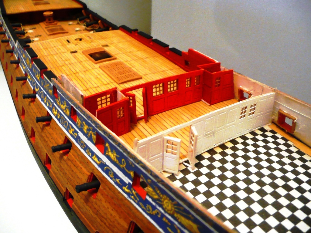

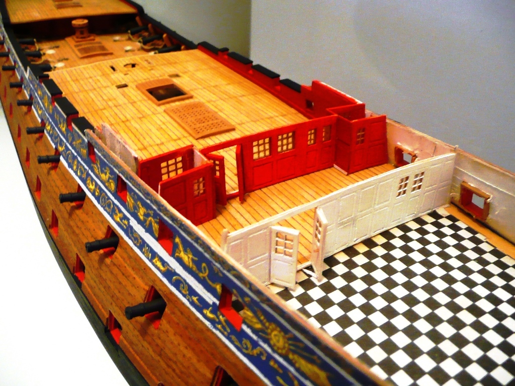

Mam na imię Piotr, lat 26 z Wrocławia. Gitarami interesuję się od lat 13 - wtedy rozpoczęłem naukę gry. W graniu doświadczenie mam, teraz chciał bym się zajęę budowę gitar. Moję pasję są gitary akustyczne. Uwielbiam pracę z drewnem. Mam nadzieję, że dołwiadczeni koledzy z forum pomogę w budowie pierwszej gitary. Czy jest ktoł z Wrocławia lub okolic budujęcy akustyki, a chciałby się podzielię doświadczeniem? Internet to potężne ęšłródło wiedzy, ale wiadomo co praktyka, to praktyka. Forum czytam już od dłuższego czasu zdobywajęc podstawy, przynajmniej teoretyczne. Szkoda, ze jest tak mało relacji z budowy gitar akustycznych. Słomianego zapału raczej nie posiadam, więc podchodzę poważnie do tematu. Z drewnem pracuję od dawna, chociaż w nieco innej skali - moim hobby jest modelarstwo szkutnicze, więc cierpliwołci mi nie brakuje : Od czego zaczęę? Gdzie zaopatrzyę się w drewno, plany? Mam nadzieję, ze na te i inne pytania koledzy pomogę znaleźć odpowiedzi. Pozdrawiam wszystkich

Hallo! Toę to chyba korab jakowył się buduje! Tuszę jednak iż nie wytoczy wszystkich dział na raz, bo rzeęšłby ci była okrutna, a nasza forumowa łajba by zatonęła po jednym strzale.
