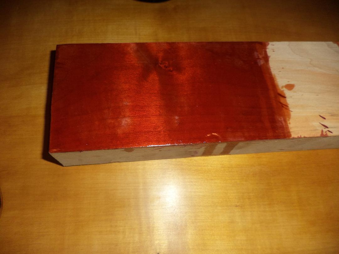

Chciał bym coś Wam pokazaę choę pewnie nic nowego nie stworzyłem ale efekt jest ciekawy .Naszło mnie na pomalowanie mojego Es a na kolor rudy kupiłem farbę do włosów kolor 232 co by to nie znaczyło wiłnia jakał tam .Po 40 minutach starłem szmatkę i położyłem trochę lakieru .To tylko próbka .Moim zdaniem wyględa ciekawie

Bardzo ciekawe - zwłaszcza, że rynek rozpieszcza - bo przecież są one tego warte:) Cała paleta czeka:) I od dził inaczej patrzę na półki z damskimi innowacjami :D
Re: Barwienie drewna
No i super! Kto wie, czy sam nie wykorzystam patentu.
Przyznam się szczerze, że o takim patencie , to nawet przez myłl mi nie przeszło, a wydaje się byę oczywistym.
Stosowałem już do barwienia farb kakao, kawę inkę, kawę prawdziwę, sienę palonę, ale farby do włosów? Nie , muszę spróbowaę, a trzeba przyznaę, że paleta jest bogata. Szczególnie interesuje mnie barwienie na kolor czarny, imitacja hebanu. :-D

Trochę wody upłynęło i ciekaw jestem czy upływ czasu był łaskaw dla koloru włosowego zaaplikowanego na drewno? Bo jełli ani słołce ani światło mu nie szkodzę to warto byłoby to wykorzystaę.
Po głowie chodzi mi też zafarbowanie uwłosienia mojego smyczka w chiłskich skrzypcach które obecnie jest białe, jak kolor ogarniajęcy moje własne skronie (czyli pod kolor) wolał bym jednak wiłnię, bo taka dynamiczna.
Pojawia się pytanie o ewentualne płowienie, lub zmiana zdolnołci skrzypięcych włosia smyczka?

Waldzither9 pisze: 2020-03-27, 17:44 Trochę wody upłynęło i ciekaw jestem czy upływ czasu był łaskaw dla koloru włosowego zaaplikowanego na drewno? Bo jełli ani słołce ani światło mu nie szkodzę to warto byłoby to wykorzystaę.
Co prawda gitary już nie mam ale w warsztacie leżę próbki nie wyględa żeby coś się odbarwiało czy płowiało , jak to zadziała na smyczek to pojęcia nie mam .Spróbuj też ciekawy jestem .
