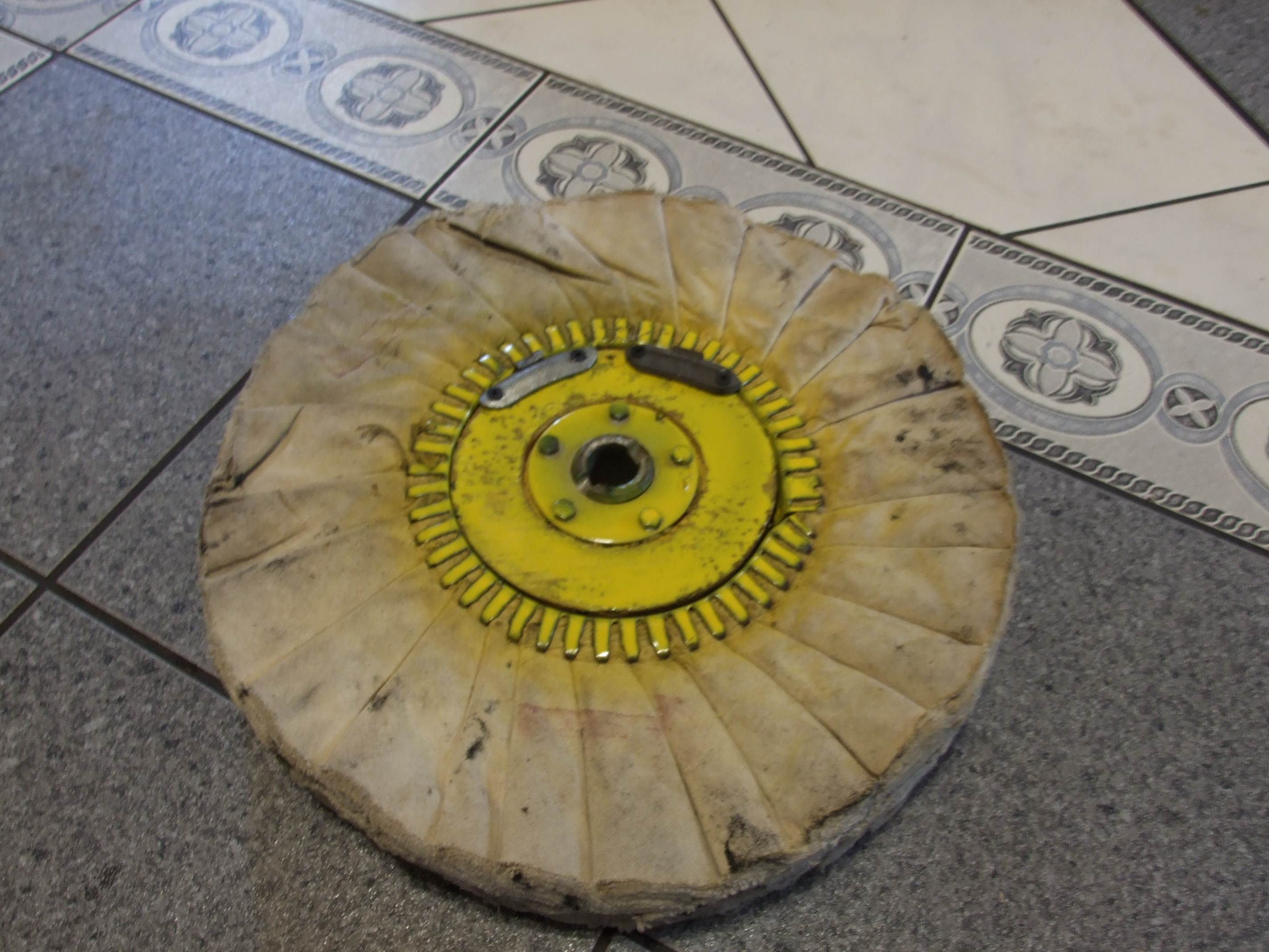

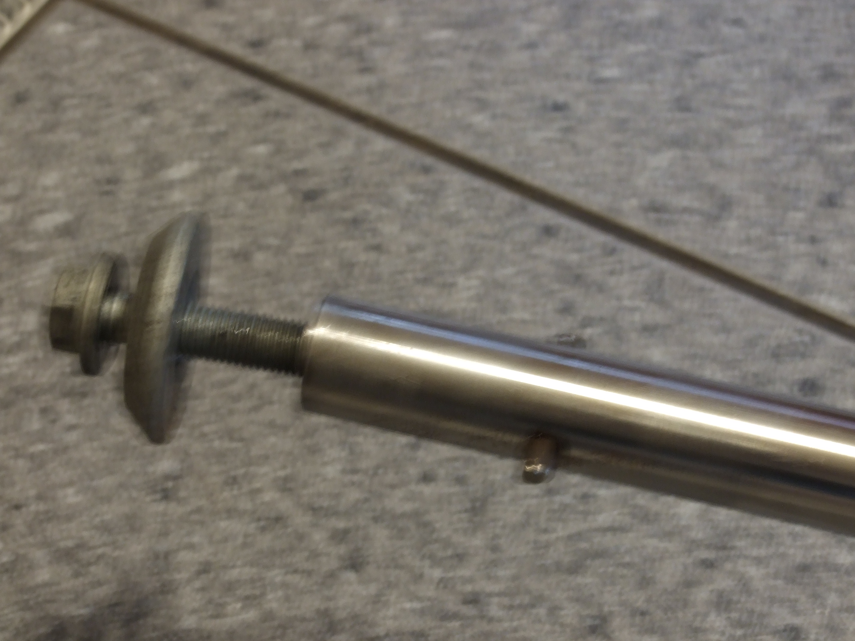

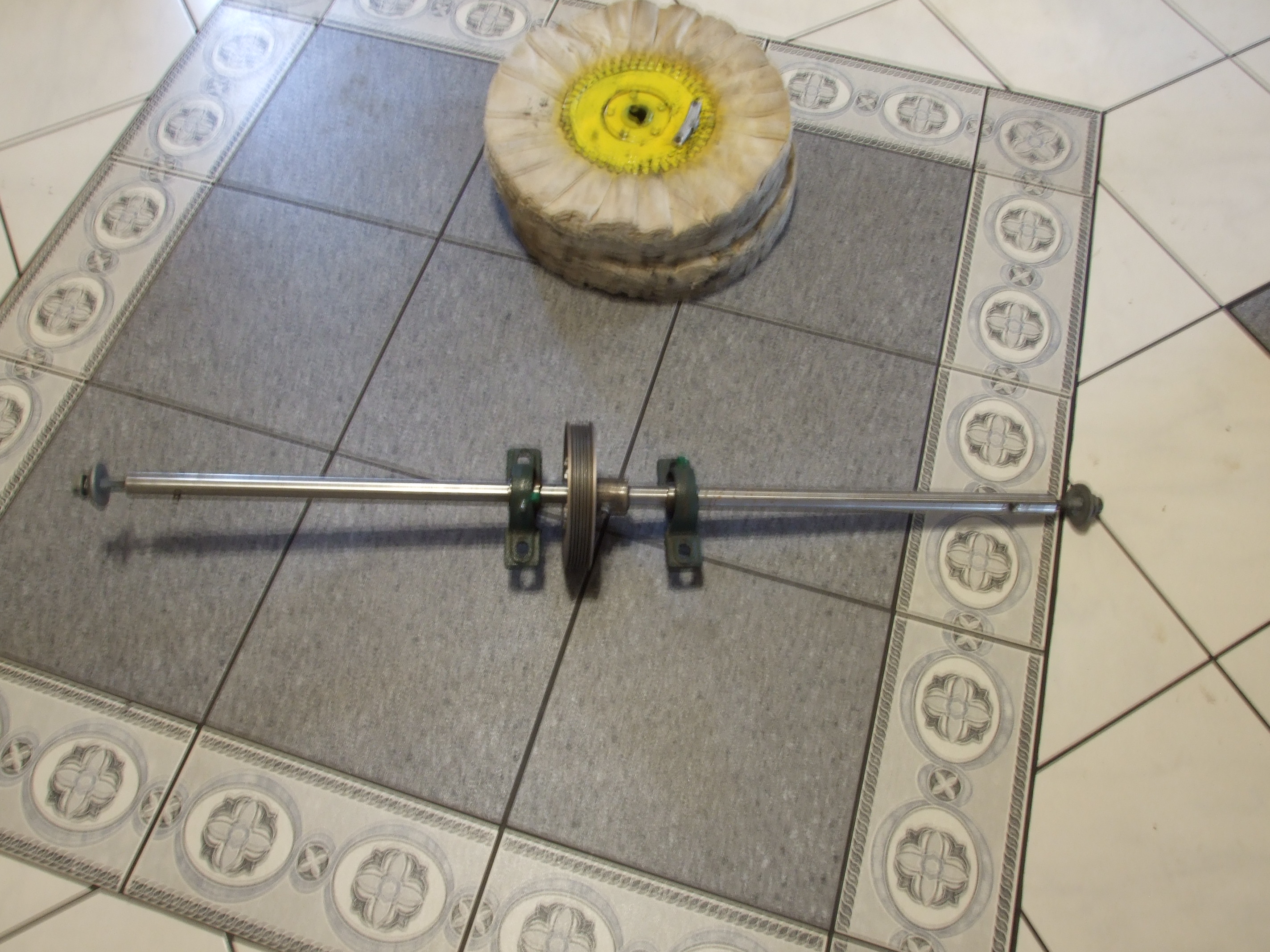

Swojego czasu oferowałem tanie tarcze polerskie, na bazie których można było zrobię super polerkę. I stało się, czyli zakołczyłem budowę swojej.
Materiały : wałek fi 25 z prowadnicy liniowej, silnik 3 kW (380V) 950/min., tarcze polerskie fi 400 6 szt. (po 3 w pakiecie), wyłęcznik , wtyczka 16A, koła pasowe wielorowkowe od jakichł samochodów, używany pas wielorowkowy 6PK od samochodu (odpad przy wymianie rozrzędu), 6 mb profil stalowy 20x 40,profil 40x60 0,6 m, oprawy łożyskowe UCP 205 szt. 4 - podparcie wału 4-punktowe. To tak z grubsza, bo innych normaliów nie wyszczególniam. No i własny czas.
Tarcze polerskie oprawiłem (maję duży , okuty otwór centralny, bo są do polerek wałowych) w drewno i centralny zabierak stalowy (rodzaj sprzęgła kłowego, aby uniknęę kosztów innego rodzaju mocowania), wyważyłem statycznie używajęc ciężarków od kół samochodowych.
Nie będę opisywał wszystkich czynnołci step by step, bo to wynika z oględu całołci.
Uruchomiłem, pracuje bez drgał.
Teraz tylko pastę polerskę muszę zanabyę , bo mam trochę do polerowania, no i tym samym nabraę wprawy w użytkowaniu.
Fotorelacja poniżej, a w razie pytał o szczegóły, to odpowiem w innym połcie.
Zapomniałem dopisaę, że ciężkie jak cholera - i dobrze !

Patent z podprowadzeniem łożysk pod tarcze mi sie podoba.
Mocno niweluje drgania.
Brawo Ty ;)
Nagraj filmiki pokaż jak działa. Bardzom ciekawy.

Kij ma dwa kołce - duże oddalenie kół od maszyny zmniejsza ryzyko uszkodzenia polerowanego elementu, ale niestety wychodzę niedokładnołci wyważenia, itp. I trzeba na prawdę porzędnego zamocowania całołci do konkretnej podstawy żeby nie trzęsło.

Pytanie moje jest do Was z serii, czym "obcięgnęę" (bez podtekstów!) czoło tych tarcz, bo brzeszczot piły nie za bardzo daje radę.

Ja równałem (lub jak kto woli, obcięgałem) tarczę brzeszczotem, przykręconym do kawałka klocka. coś takiego
Obrazek.
Po całej akcji w pomieszczeniu padał bawełniany łnieg :)
