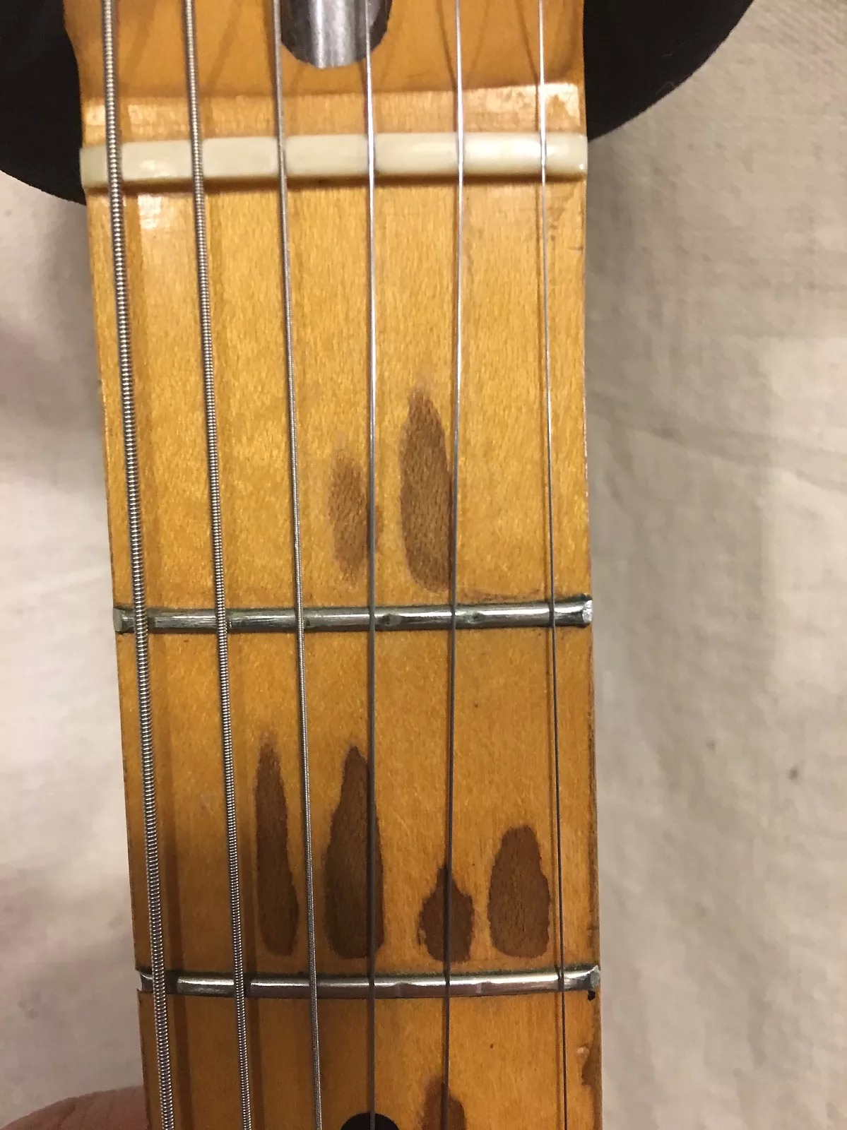

Szanowni forumowicze,
Chciałbym zapytaę czy można usunęę z podstrunicy klonowej wytarcia takie jak widaę na załęczonym zdjęciu? Wytarcia są stosunkowo głębokie. Nie chciałbym naklejaę nowej podstrunicy. Czy ktoł miał podobny problem i czy mógłby coś poradzię co można byłoby zrobię. Czy ewentualnie po starciu można usunęę pozostałe przebarwienia. A może jest inny sposób. Zależy mi na tej gitarze. Wspaniały egzemplarz. Pozdrawiam
Re: Wytarcia w podstrunicy klonowej
Wymieł progi i przy okazji zrobisz odnowienie podstrunnicy.
Nieprzeczytany post autor: renegat »
I tak czynię. Jest jednak obawa, że przebarwieł do kołca się nie da wyczyłcię. Pozdrawiam
Jełli chcesz zeszlifowaę te łezki a jednoczełnie nie chcesz mieę za małej wysokołci podstrunnicy na krawędzi (zwłaszcza przy stopie gryfu) - to zwiększ radius klocka.
A tak poza tym - fajne te łezki:) łwiadczę o tym, że się gra.
Po szlifowaniu użyj Perhydrolu, a w znacznym stopniu wybielisz drewno, zwłaszcza plamy. Jednakże dla równomiernego rozkładu koloru zastosuj na całołę. Potem lekki szlif i powinno się wyrównaę.
Lakier pokrywajęcy drewno sam w sobie jest zawsze lekko "żółknęcy", więc zachowasz poprzedni wyględ podstrunnicy.
Tutaj darek miał by więcej do powiedzenia, bo on jest miłołnikiem takich gryfów klonowych i ma to obcykane.

"Podłęczę się" do tematu, jeżeli można. Mam takiego VOXa z wytartym lakierem na podstrunnicy, ale nie chcę go lakierowaę, a fajnie, żeby podstrunnica była zabezpieczona przed brudem i łliska. Wojtek mój serdeczny doradza olej parafinowy. A może Macie jakieł inne patenty?

stonefree pisze:A może Macie jakieł inne patenty?
https://drive.google.com/file/d/1Dn6Ab_ ... p=drivesdk
Ja kiedyś kupiłem sobie puszkę olejowosku, bazujęcego na oleju tungowym i wosku pszczelim.
Trochę drogie to było.
Jest to chyba najprostrzy w zastosowaniu łrodek do wykałczania drewna (twardego i wygładzonego).
Wcierasz i masz.
Obawiam się wprawdzie że nie jest to typowy tradycyjny łrodek lutniczy.
Ale tu by chyba można.
