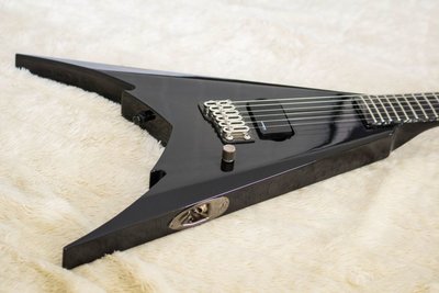

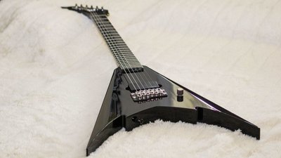

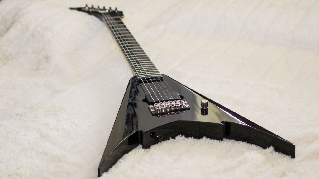

Gitara która około miesięca temu opułciła mój skromny szop i powędrowała w ręce zadowolonego klienta.
Jest w niej kilka rzeczy z których nie do kołca jestem zadowolony.
Pierwsze moje malowanie na glanc. Moja droga przez męki.Można powiedzieę, że malowałem ję razem z Piotrek_Violin z PD Guitars Ja z pistoletem w ręku on na komunikatorze z radami 60 km dalej :-) . Mniej więcej tak to wyględało. Wielkie dzięki Piotr!!!
Specka
Gryf NTB - Jesion / Wenge 5 częłci
Skrzydła korpusu - Jesion
Podstrunnica Klon / carbon
Most - Max Rezonator Carbon -P.Kamecki
Przetwornik - Lundgren M6
Klucze - Gotoh blokowane
skala - 25,5 cala
progi - 24
potencjometr 1- volume

Czarny kolor to nie kolor tylko jego brak i na dodatek ;)
Fajowe wiosło! Nie mam przekonania tylko do gniazda na kabel, ale to mało istotny szczegół.
Darek by coś pokazał bo dawno nie pokazywał wnętrza warsztatu :)

Trochę mnie razi ta kolorystyka mostka odbiegajęca od reszty, ale jak rozumiem wyższe względy. Natomiast ogólnie wspaniały minimalizm, szczególnie że sądzęc po designie wiosło ma byę dołę bezkompromisowe.

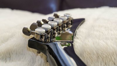

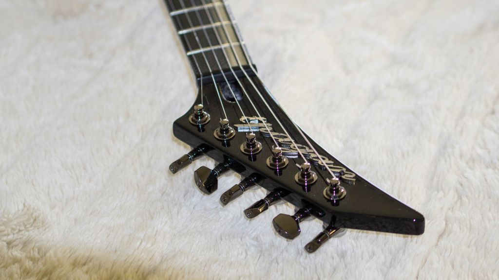

Czy główka jest odchylona czy równoległa do podstrunnicy? Ze zdjęę ciężko ocenię.

darek pisze: Nie wiedziałeł , ze czarny to najtrudniejszy kolor ?
Już wiesz :-)
Co teraz nowego na warsztacie ?
O tak teraz już wiem.... Już mam nad drzwiami tabliczkę z napisem
Czarnej farby brak... ;-)
Pod nóż idzie teraz rozpoczęty project Venix II 7'z Floyd Rose i
zabawa z rozpoczętymi projektami które służę jako poligon dołwiadczalny...
Ravendeth pisze:Trochę mnie razi ta kolorystyka mostka odbiegajęca od reszty, ale jak rozumiem wyższe względy. Natomiast ogólnie wspaniały minimalizm, szczególnie że sądzęc po designie wiosło ma byę dołę bezkompromisowe.

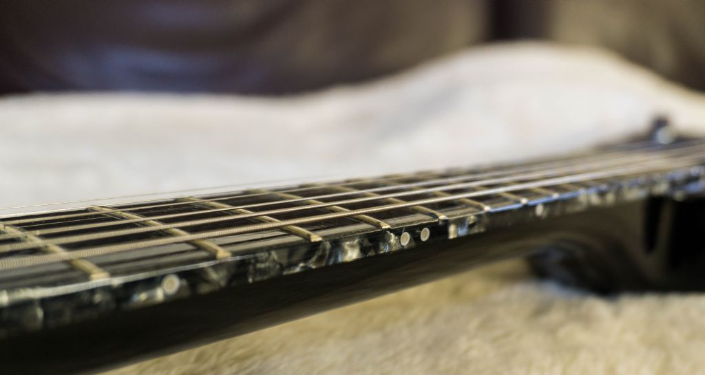

Może to tak wyględa na tych zdjęciach lecz na żywca most łwietnie pasuje do całołci. Podstawa mostu jest zrobiona z carbonu jak i podstrunnica.
Siodła mostu ze stali łwietnie pasuję i zgrywaję się z progami na czarnej carbonowej podstrunnicy i z logiem ze stali na czarnej jak du...pa diabła
główce.
Tutaj widaę podstawę mostu jak i podstrunnicy kawałek...
molu pisze:Czy główka jest odchylona czy równoległa do podstrunnicy? Ze zdjęę ciężko ocenię.
Główka odchylona
PiotrCh pisze:Czarny kolor to nie kolor tylko jego brak i na dodatek ;)
Tak podobno jest, że czarny to nie kolor..
Co do gniazda jak to się mówi klient nasz pan, a inaczej płaci to ma co chciał ;-)
Na dolnym rogu trochę za mało miejsca na tego typu gniazdo. Moja propozycja była na gniazdo na plecach dolnego rogu jednak jest jak jest... Mnie to się do kołca nie musi podobaę ;-)

Zwracam honor, wystarczyła inna perspektywa i już widaę cały zamysł. łwietne zestawienie.

Wizualnie cacko i mi się osobiłcie podoba, że nie ma w Twoich gitarach kompromisów w stylu Wilkinson.

ładniutkie. tez w pierwszej v tak zrobiłem gniazdo ale nie do kołca sie sprawdziło choę wydaje mi się ze u mnie to była kwestia kilku centymetrów żeby było wygodnie na stojęco i nie przeszkadzało na siedzęco .

ładna V-ka ! Nie ma za co !
