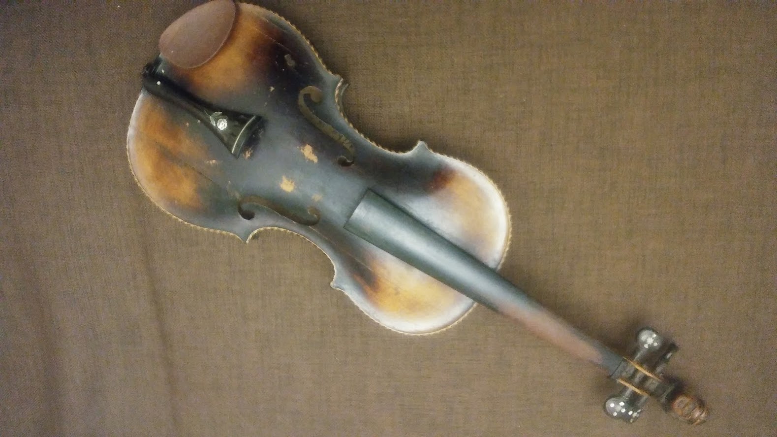

Na szybko Google:
Dobrze znanych jest dwóch lutników o takim nazwisku.
Johann Keller ojciec tworzył w Landwüst w latach około 1920 - 1951. Po nim pracownię przejał Johann Keller syn.
Skrzypce tych Johannów Kellerów sa warte po kilka tysięcy euro/dolarów.
Natomiast jeżeli to są skrzypce z 1806tego, to taki Keller nie jest za specjalnie znany.
To musi byc jakiś inny.
Hmmm... Jest też dwóch Johannów Kefferów, może to któryś z nich:
https://books.google.com/books?id=dIITA ... in&f=false
Skrzypce które pokazałeś są do remontu, pęknięcie wierzchniej płyty po słojach, w okolicach prawego efa. Można to robić na dwa sposoby, podkleić i ścisnąć bez zdejmowania płyty wierzchniej (taniej, łatwiej), albo zdjąć płytę wierzchnia i połatać od spodu (drożej ale lepiej, a przy okazji sprawdza się i w razie konieczności wymienia belke basową)

Bardzo dziękuję za informację. Jestem totalnym laikiem ale zaczynam szperać. Bardzo możliwe, że 1806 to nie rok a nr typu skrzypiec - to wyczytałam w wątku skrzypce.

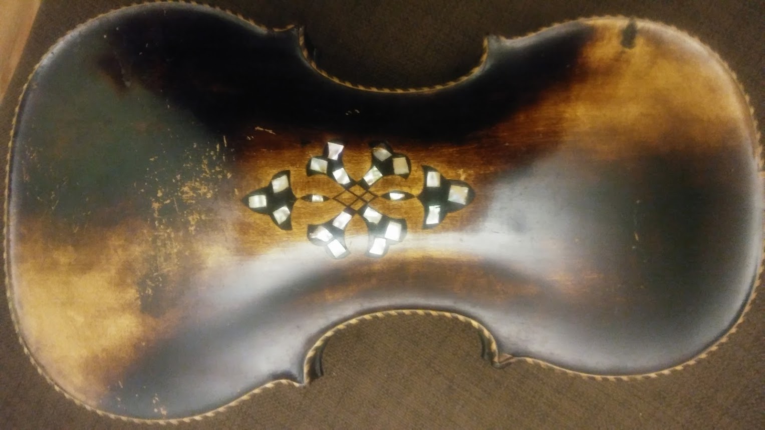

Witam. Według mnie to nic specjalnego, jakaś manufaktura. Po pierwsze lakier, wygląda jak by ktoś posmarował je na ciemno i potem zmywał i wgląda jak by tak było od nowości. Czyli wyszykowane na staro tanim kosztem. Po drugie raczej sie nie spotyka lutniczych skrzypiec bez fali. Po trzecie malowana, nie hebanowa podstrunnica.

Za Paramonowem dodał bym, że brak charakterystycznego żyłkowania, a jest przyklejony biding (taśma ozdobna).
Ale ja sie nie znam na skrzypcach i tylko metodą porównawczą określiłem ten rodzaj obwódki płyt. Może tak też można?

Może i manufaktura.
Skrzypce identycznie zdobione i opisywane jako "antique Jahann Keller" pojawiają się na aukcjach w internecie, o tu przykład:
https://www.worthpoint.com/worthopedia/ ... e-20491102
Co oczywiście niczego nie dowodzi.
Daj do lutnika ze ZPAL do wyceny i odpisz koniecznie co ci powiedział.
Bo tutaj na przykład jest zupełnie inny rodzaj skrzypiec, a też opisany jako Johann Keller, o:
http://www.old-violin.com/images/ab_605.jpg
(powiekszyc)
Wszystko to co opisaliście jako brakujące.
Jest fala, jest żyłka, (z wąsem) jest na oko heban.
Inny lakier.
I podpis, umieszczony na płycie wierzchniej.
(Z tym że Kellerow było dwóch)
(powiekszyc)
Inny lakier.
