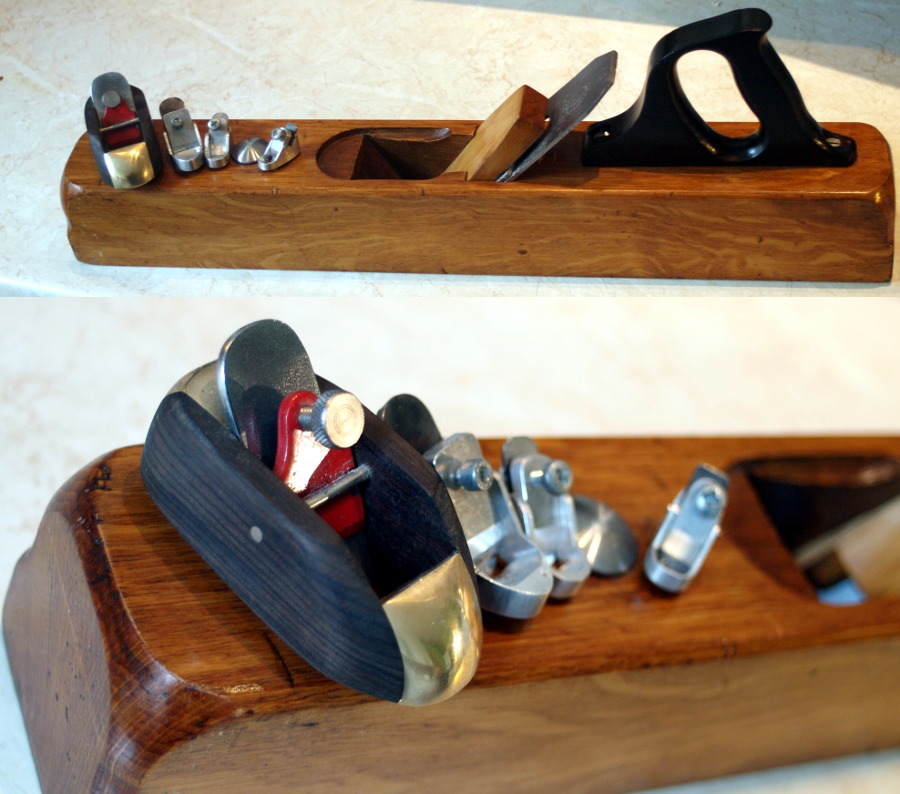

Ale zrobiłem sobie trzy nożyki do drewna i jednę finkę ze starego pilnika i noża to wyrówniarki:)

Piotr hebelki były teraz nożyki bierz sie za robote
