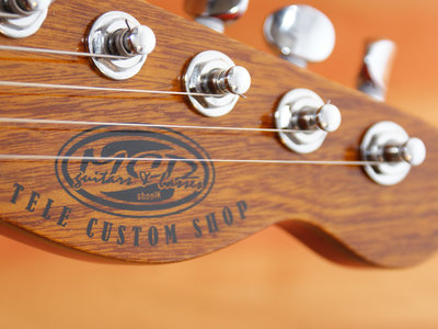

ovation
Posty: 115
Re: Naklejki wodne na lakier / Kalkomania na instrument
Wyszło, Frez + masa Hebanowa. Naklejki nie zdobyłem ;).
Suuper, jak wycięłeł to logo? Frezem, ale ręcznie prowadziłeł?
Kolor i przetarcia - bajlandia:)
ovation
Posty: 115
Czełę sorki ze tak długo.
Częłciowo frezem (zestaw z MACdonalda) i dopracowanie ręczne:)
