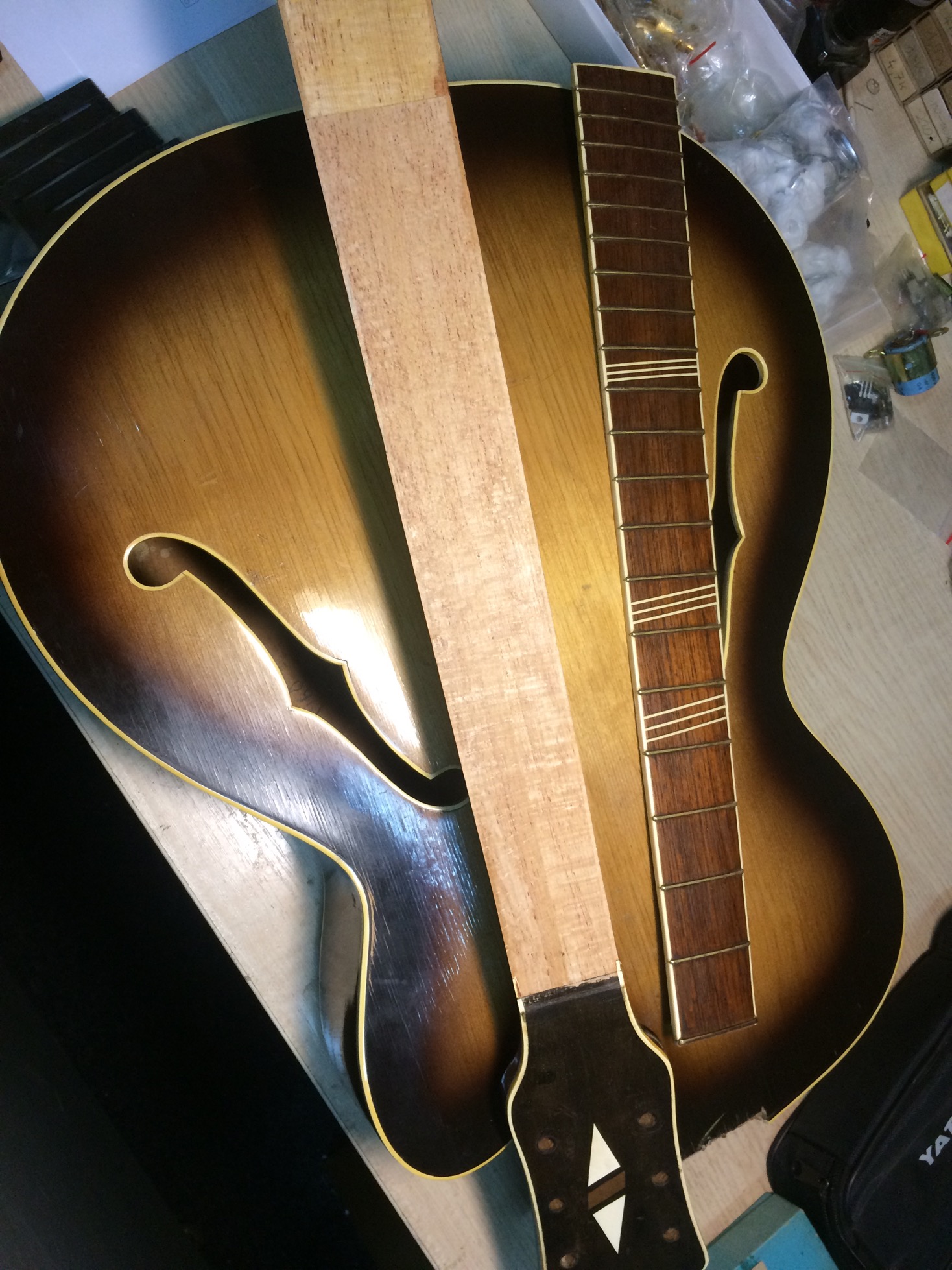

Wpadła mi w ręce gitara typu hollowbody Lignatone, a że lubię tego typu zabawki to chciał bym zrobię z niej wypełni grywalny instrument.
Gitara z pozoru w całkiem dobrym stanie, ale jak spojżeę bliżej to się okazało że:

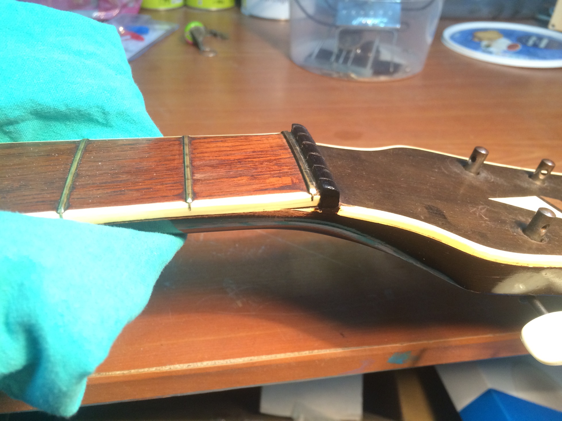

Gryf niedbale wklejony rusza się na boki.
Nie ma linii prostej miedzy gryfem a Strunocięgiem.

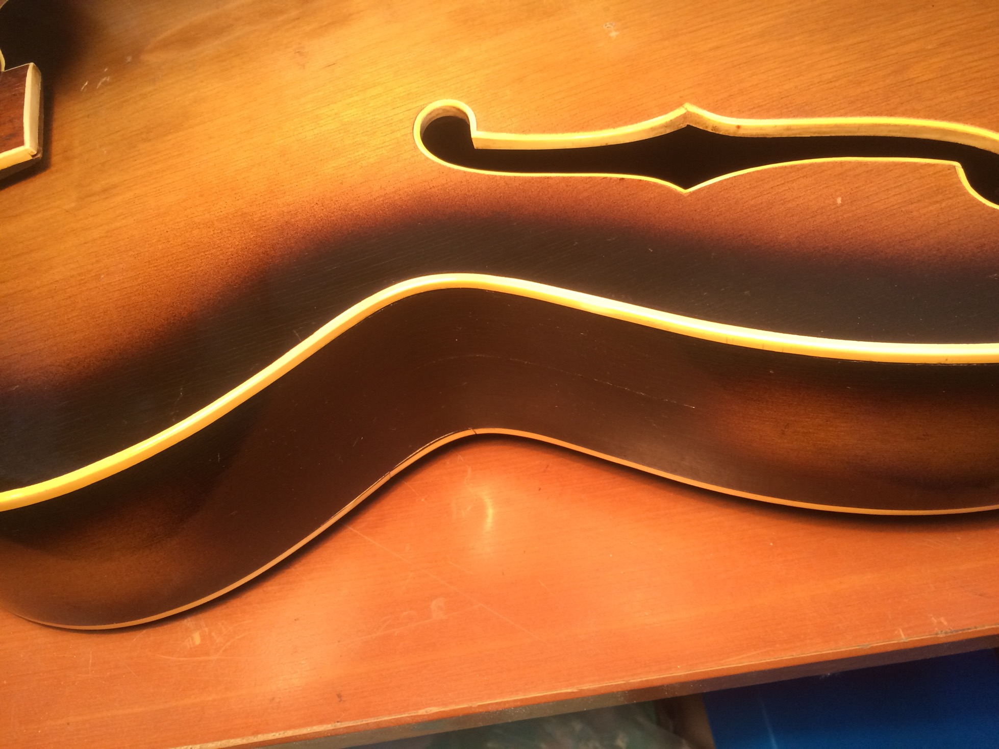

Pudło lekko pęknięte na boku.
Brak stężenia gryfu, akcja strun nie do ustawienia.
Oczywiłcie progi i klucze do wymiany.

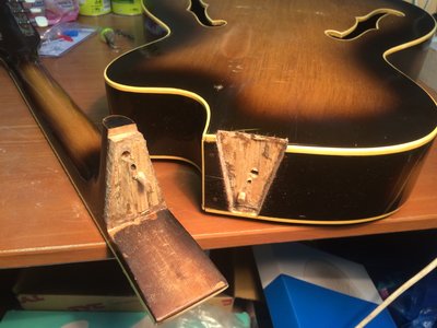

Jak narazie udało mi się odseparowaę gryf od pudła, i co się okazało? Ktoł wbił tam oprócz łruby jeszcze dwa kołki które ęšłle pozycjonuję gryf. Gryf wklejony był na jakił kruchy klej, normalnie łamał się w palcach.

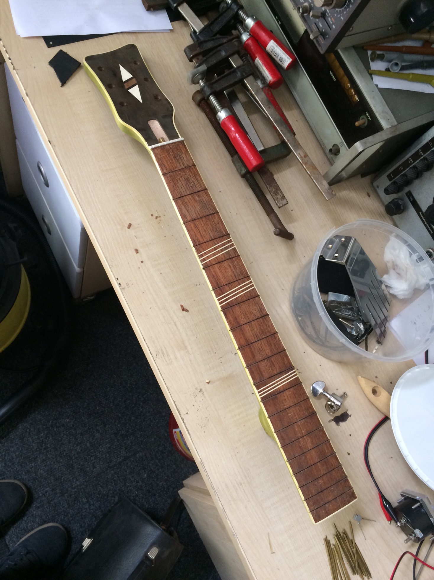

Drugim krokiem było odklejenie podstrunnicy poszło dołę gładko jak na pierwszy raz zajęło mi to tylko godzinę.
Narazie na tym pozostało czekam na pręt napinajęcy i zastanawiam się jak wyfrezuję rowek na pręt, oraz jakiego kleju używa się do klejenia podstrunnicy.
Poniżej pare zdjeę

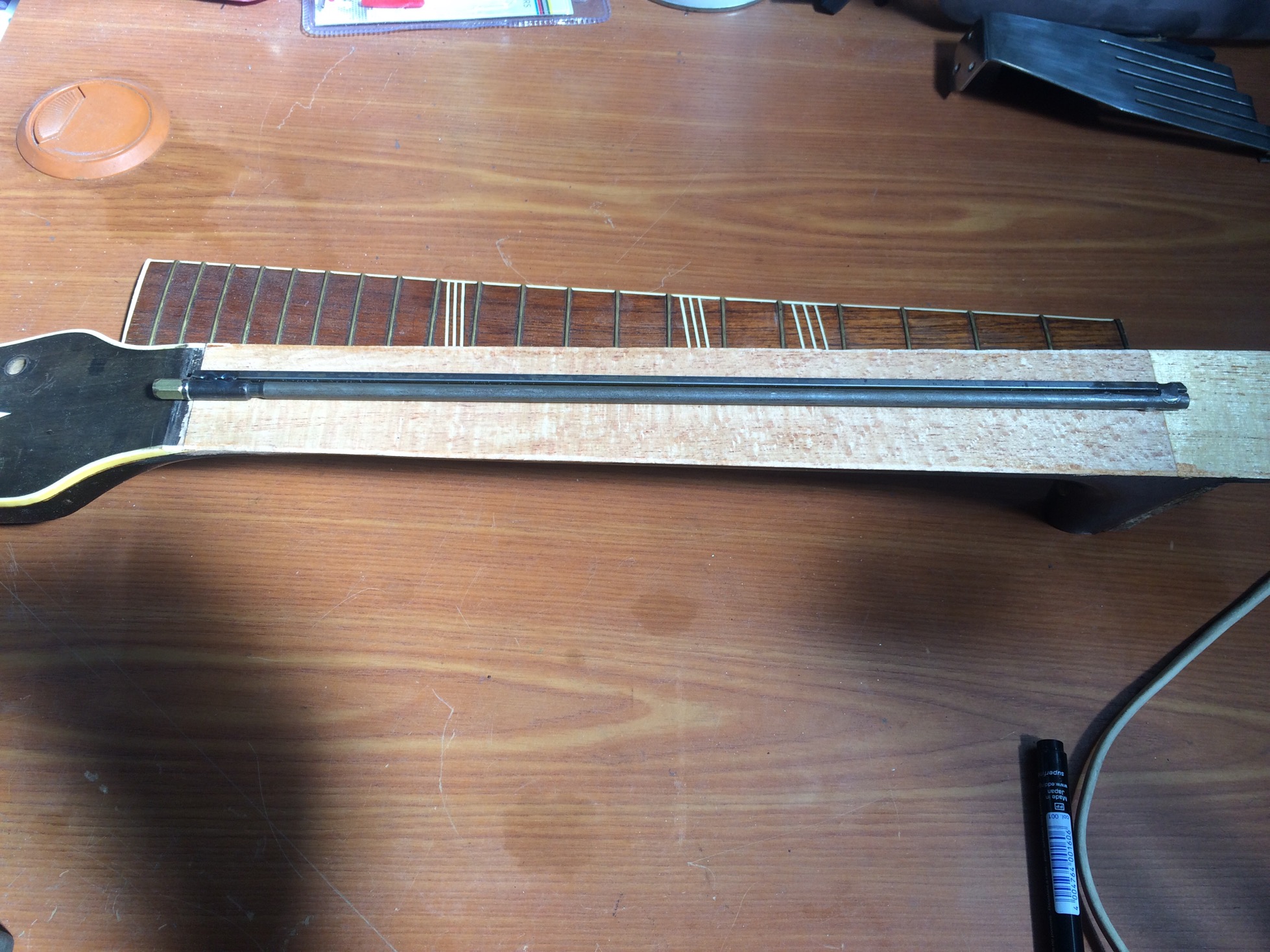

Jeżeli pręt jest "zwykły" (czyli nie vintage) to wystarczy szablon jak na zdjęciu poniżej. Szablon można przykleię tałmę dwustronnę do gryfu. Tutaj akurat używam tulejki kopiujęcej. W takim przypadku szerokołę szczeliny w szablonie jest uzależniona od łrednicy tulejki, łrednicy frezu.

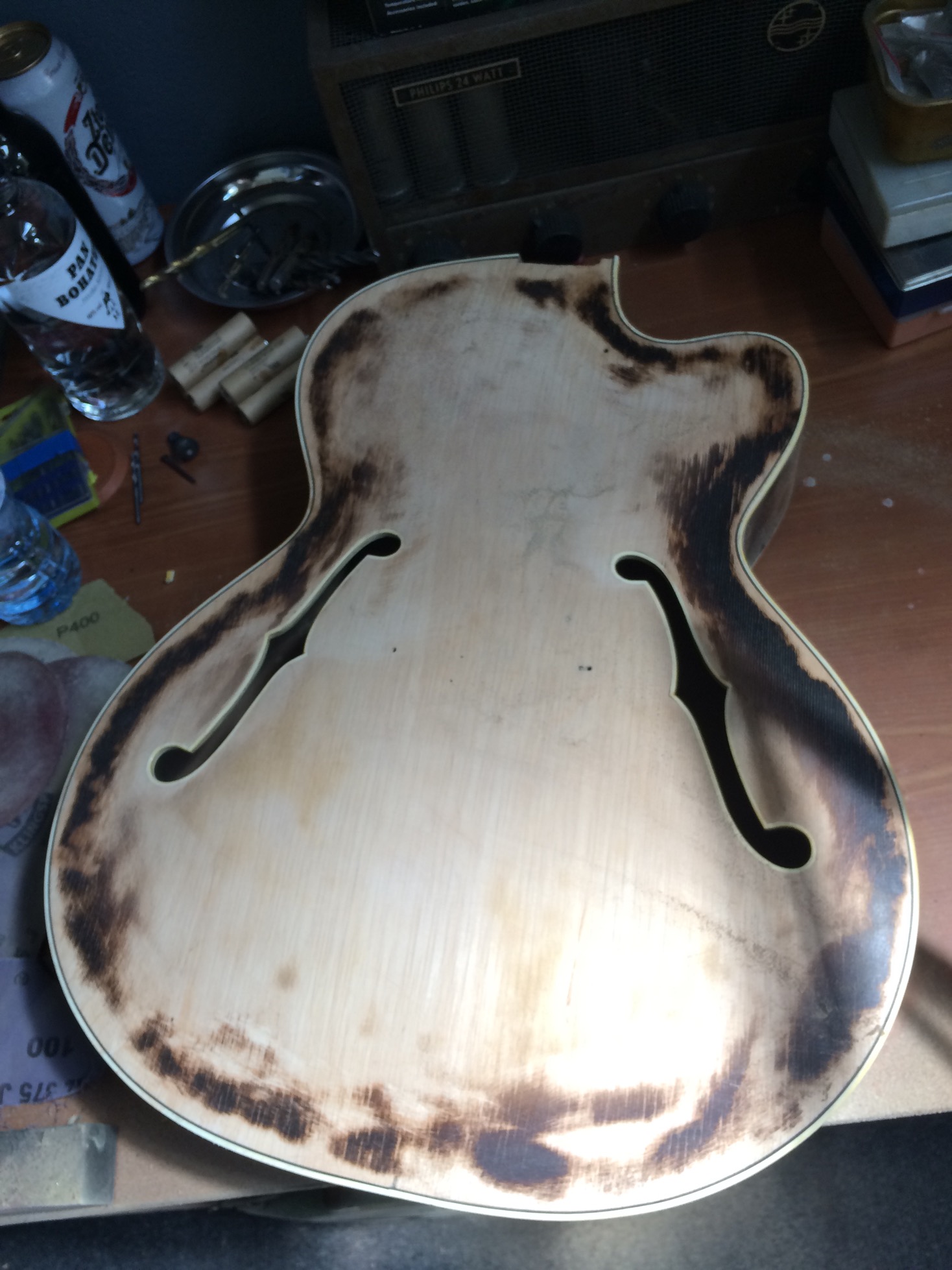

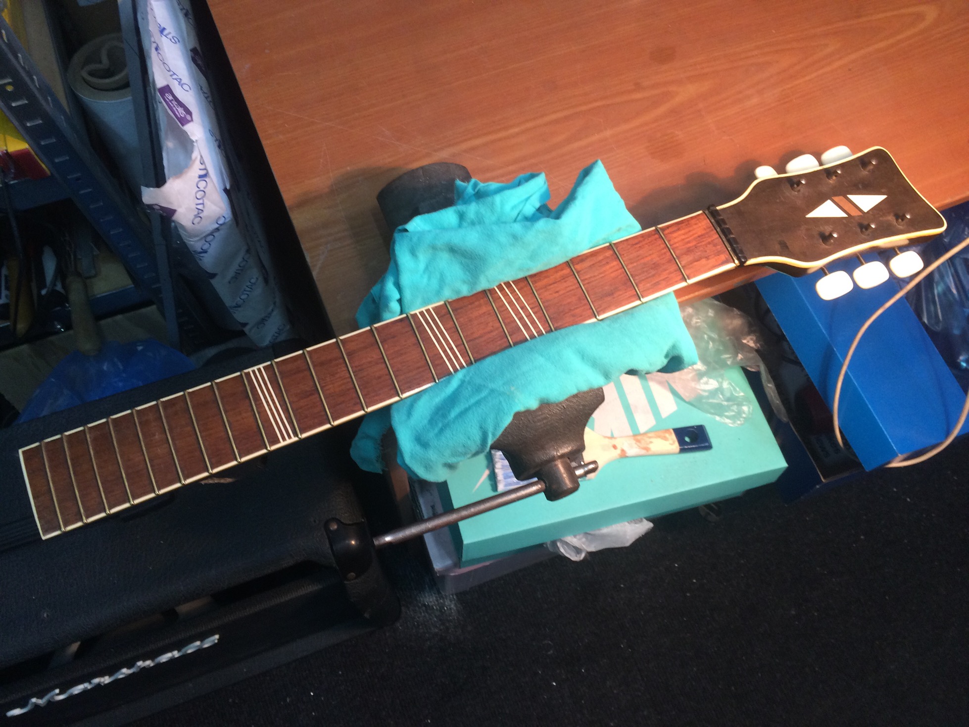

Witam po dłuższej przerwie wkoncu udało mi się wygrezowac jiga. Pomocny okazał się kolega z frezarka cnc,jak narazie przykleiłem spowrotem podstrunnice i staram się usunęę stary lakier przy okazji dorobiłem kabel do przystawki która przy nim była i zamontowałem nowe siodełko.
