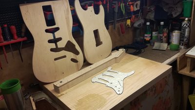

Pierwsze fotki:
Wycięłem zgrubnie gryf. Nie wiem jeszcze jak skleię obydwa kawałki, będę przymierzaę po obróbce w stolarni. Rysunek korpusu jest czysto poględowy.
