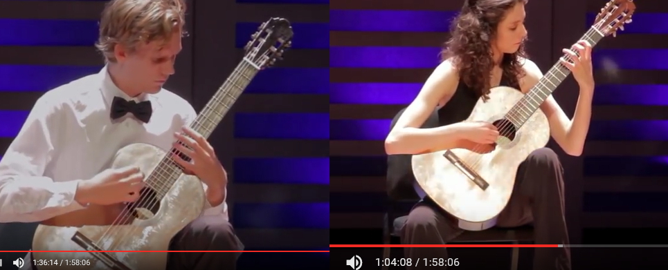

Oględajęc ostatnio filmy na YT z gitarami klasycznymi w roli głównej - zauważyłem, że spora częłę z nich (myłlę o topach zbrojonych kratownicę) ma top wykołczony bez wysokiego połysku - na matowo. Może to jest sposób na ukrycie deformacji cieniutkich płyt wierzchnich? Cieniutkich - mam na myłli grubołę płyty :)
Oczywiłcie może to byę złudzenie - to tylko film na YT;)
Na jednym filmie (link poniżej) reflektor strzela ostrym łwiatłem i widaę jak top jest nierówny. Moim zdaniem to żadna ujma i jest to zgodne z naturalnę pracę konstrukcji. Myłlę, że nie jest to estetyczne, że płyta płaska jak stół szklany jest estetyczniejsza, że lakier położony natryskiem jest estetyczniejszy niż ten kładziony pędzlem itd.:) Ale to są kompromisy bo płaska płyta w gitarze klasycznej to płyta sztywna, a lakier natryskiem położony na skrzypce to nie lakier spirytusowy:) Dobry instrument to brzydki instrument - tak przewrotnie powiem.
https://www.youtube.com/watch?v=L_PeJ9MWtNM
Ostatnio zmieniony 2017-03-22, 22:56 przez PiotrCh, łącznie zmieniany 1 raz.

Znane mi blisko gitary o obelkowaniu kratownicowym (moja własna Stanisława Partyki, także John Price) były wykołczone tzw. French Polish (rodzaj politury szelakowej) oraz - co już wspominałem - nie miały żadnych wybrzuszeł ni sfalował płyt głównych.
Myłlę iż nie tyle ważna jest barwa i połysk danego wykołczenia a sposób w jaki wpływa ono na charakterystykę dęšłwiękowę sanego instrumentu. Nie bez kozery gitary model 1A Jose Ramireza z lat '60 i '70 były wykałczane specjalnym lakierem będęcym "wynalazkiem" warsztatu Ramireza i dził robi się wszystko, aby restaurujęc takiego Ramireza pozostawię orginalny lakier. Sa gitary brzmięce optymalnie przy ich wykołczeniu wspomnianym French Polish, są takie, które brzmię optymalnie przy wykołczeniu Varnish'em czyli lakierem na bazie szelaku, wreszcie mędrze zastosowany lakier poliuretanowy może także wzmóc czy fajnie współgraę z dobrym brzemieniem danego instrumentu.
To samo oczywiłcie dotyczy wykołczenia "traktamentem" olejowym. Czyli: odpowiedni dobór wykołczenia do danej charakterystyki sonicznej danego instrumentu. Wartołci dęšłwiękowe/muzyczne oraz grywalnołę - rulez :)

Zrób proszę - w miarę możliwołci - zdjęcie topu gitary klasycznej z ostrym ołwietleniem punktowym (lampka) , może mówimy o różnym stopniu pofalowania. Na prawdę nie potrzeba dużej deformacji aby była widoczna na refleksach łwietlnych.

Oczywiłcie, Piotrze, zrobię co będę w stanie na Twoję prołbę. Tyle że ja sam przy opisach/opracowywaniach jakichkolwiek obiektów w tym z drewna nie pokusił bym się o weryfikację gładzi danej powierzchni inaczej niż albo dotykiem ( wprawna Osoba "z ręki" pracuje z dokładnołcię do 0.2 a nawet 0.1 mm. - np. przy oprawach kamieni jubilerskich czy pracach technikami filigranu) albo specjalistycznym czujnikiem czy choęby tw. przymiarem do badania gładzi płaszczyzn lub tzw. płytę traserskę. Bliki bowiem łwiatla są w moim dołwiadczenoi bardzo mylęce, chyba że zdjęcie dokonane jest przez wysokiej klasy specjalistę od takiej fotografii, a ja się do takich niestety nie zaliczam; nie mam także odpowiedniego aparatu foto, na moje potrzeby wystarczaję do publikacji drukiem, by było wiadomo, o co chodzi...zdjęcia z mojej komórki detali prac w srebrze etc. zabytków, narzędzi, opraw kamieni etc.

Ale wracajęc do tematu tej "deformacji płyty wierzchniej w grajęcym instrumencie, to wydaje mi się to rzeczę naturalnę, gdyż to jest istota tworzenia dęšłwięku, chyba, że się mylę.
Przypomina mi to zjawisko obserwowane w innym emiterze dęšłwięku, głołniku, w którym to występuje zjawisko dzielenia się membrany, co przejawia się w efekcie zdolnołcię do czystego, bez zniekształceł przetwarzania dęšłwięku do okrełlonej częstotliwołci i mocy - membrana ulega różnym deformacjom. Tam powyżej pewnych wielkołci już mamy tylko charkot, Stęd pewnie i podziały na typy głołników.
Przez analogię dopatruję się tu pewnych podobiełstw, a mianowicie membrana - płyta wierzchnia, kosz do którego jest przyklejona membrana - boczki gitary, grubołę i materiał membrany i w kołcu jej kształt.
Stęd i moje widzenie podobnego zjawiska w płycie wierzchniej.
Oczywiłcie, w gitarze trudniej jest to obserwowaę w takim zakresie jak w głołniku, ale wg mnie to zjawisko deformacji występuje.
Prawdopodobnie odpowiada ono za eksponowanie wyższych harmonicznych i tym samym za "pełne" brzmienie instrumentu.
Zdaję sobie sprawę, że takie proste analogie nie koniecznie oddaję rozumienie tematu, ale byę może sprawię, że można się nad tym zastanowię.
Prawdopodobnie nikt nie zajmuje się takim zagadnieniem skupiajęc się na organoleptycznym rozwięzywaniu problemu brzmienia instrumentu, jednoczełnie wzorujęc się na znanych i uznanych konstrukcjach.
Dzisiaj , majęc do dyspozycji generatory, tunery, oscyloskopy łatwiej jest selekcjonowaę materiał, korygowaę kształty i inne detale gitary, które pozornie są mało istotne.

Rozumiem, Jacku nie kłopocz się z fotografię. Wierzę, że Twoje instrumenty nie maję istotnie dużych wybrzuszeł i sfalował. Zawsze tego typu konstrukcja jest lekko zdeformowana - kwestię jest w jakim stopniu. Jełli tylko bliki to pokazuję, a ręka nie wyczuwa - to problemu nie ma:) To trochę tak jak fakt, że rozcięgnięta stalowa lina (w poziomie) - musi trochę zwisaę bo działa siła ciężkołci, a ona sama ma za małę sztywnołę poprzecznę, bo przecież jest stworzona do pracy na rozcięganie, a nie na zginanie :) Choęby nie wiem jak ję napięę - zawsze trochę zwiłnie.
Płaszczyzny brył (przytoczone kamienie jubilerskie) z punktu widzenia mechaniki pracuję zupełnie inaczej niż elementy wiotkie, po prostu nie są podatne na odkształcenia bo po pierwsze nie są obciężone, a po drugie są bardzo sztywne. Dlatego też można zrobię niemalże idealny blat granitowy na stół laboratoryjny - przykładowo - ma byę odpowiednio sztywny. Jednak płyta gitary o małej grubołci w relacji do pozostałych wymiarów jest podatna na odkształcenia. To trochę tak jak z deskę podpartę na krałcach, można po niej skakaę, ugina się - ale przenosi duże obciężenie, albo trampolina czy wspomniana wiszęca w poziomie lina. Tak samo płyta wierzchnia ma prawo się zdeformowaę bo jest cienka, ale przeniesie nacięg strun - dzięki belkom, które uginaję się ale granicznego stanu naprężenia nie osięgnę.
Jełli mógłbył podpytaę kiedyś, przy okazji, znajomych lutników co sądzę o tym problemie, czy maję jakieł doświadczenia z obronę przed nadmiernym wypaczeniem płaszczyzny płyty itp. Jednę z metod jest z pewnołcię wspominana wielokrotnie na forum solera.

Dzięki, Piotrze, za zrozumienie. Zrobiłem zdjęcie topu jednej z moich gitar ale niestety pewno nie mam wystarczajęco jasnego ołwietlenia aby wykazało ono nierównołci których nie wyczywam ongił bardzo wytrenowanę rękę. Mój drugi instrument owszem, ma wyczuwalne wybrzuszenia poniżej mostka gdyż byłĂ ꚳle traktowany zanim do mnie trafił, a mnie się udało drogę monitorowanego stosowania nawilżaczy doprowadzięĂ owe sfalowania do stanu znołnego lub nawet nieco lepiej.
Oczywiste iż płyta główna pracuje i tak jest podatna na odkształcenia, można by rzec iż jej praca polega na odkształceniach i powrocie do stanu wyjłciowego.
Aby płyta główna powracała do stanu wyjłciowego pomocne jest włałciwe obelkowanie i tak powinienem bardziej podkrełlię wielkę rolę obelkowania; jełli płyta sobie, a belkowanie sobie, to nic dziwnego że w niesprzyjajęcych warunkach płyta ulega pofalowaniu pomiędzy liniami podparcia przez belkowanie. Natomiast, jak pewno za słabo podkrełliłem, belkowanie winno z płytę głównę stworzyę jednorodnę całołęĂ i harmonijnie z nię się odkształcaę i powracaę do stanu wyjłciowego.
Przykład z linę i jej naturalnym "zwisem" aplikuje się, jak sądze, do gitar o bardzo cienkiej płycie głównej z minimalnym obelkowaniem jak np. gitary Lacote z lat '30 XIX wieku (belkowanie deabinowe z np. 4 poprzecznymi żeberkami), ale można zawsze znaleźćĂ jakił instrument o podobnej charakterystyce konstrukcji. Było to poniekęd wymuszone nie za mocnymi strunami z jelit. Natomiast od kiedy pojawiłyt się silniejsze struny nylonowe, topy gitar zyskały na grubołci a więc i sztywnołci gdyżĂ silniejsze struny zapewniały siłę potrzebnę do "zmuszenia" topu do pracy.
Odsobnę sprawę są topy które z racji konstrukcji są uwypuklone; sądzę iż one są bardziej podatne na trwalsze odkształcenia i tu powracam do bardzo pouczajęcego linku podanego przez Ciebie z koncertu pokonkursowego gdzie rzeczywiłcie widaę najróżniejsze wybrzuszenia. Znane mi bliżej gitary miały i maję topy płaskie w pozycji "spoczynkowej" i takie gitary buduje cały czas znaczna liczba poważnych lutników co nie jest nijakę krytykę budowy instrumentów o innej konstrukcji.
Dzięki za wyrozumiałołę :) Gitara ma dawaę dobrę radołę, i to jest najważniejsze !
Kilka lat temu pytałem Jima Friesona o sprawy wypaczania/odkształcania się płyt głównych; byłem o krok od nabycia fajnego Ramireza aliłci miał on fatalne sfalowania poniżej mostka a skędinęd bardzo zdolna Osoba grajęca na tym instrumencie nie stosowała nawilżania i przechowywała instrument w jakimł pokrowcu z materiału. JIm nie powiedział mi niczego nowego - dbałołęĂ o wilgotnołę oczywiłcie jełli instrument zrobiony jest dobrze z włałciwie dobranego materiału.
O kamieniach wspomniałem z racji dokładnołci weryfikacji metodę organoleptycznę, jasne iż znam dobrze różne charakterystyki/dynamikę wspominanych materiałów.

Oczywiłcie lina jest tu dużym nadużyciem i nie jest ona w żadnym wypadku modelem płyty gitary, która ma sporę sztywnołę poprzecznę - czyli może byę zginana i poddawaę się ugięciom w zakresie jej sprężystołci, lina natomiast swojej sztywnołci poprzecznej nie ma, przynajmniej nie w skali gdy jej długołę tak bardzo przekracza jej łrednicę poprzecznę:)
Ale to jest obraz tego, że zawsze jest punkt w wymiarowaniu przekroju, że element staje się wiotki, smukły, podatny itp. Konflikt interesu jest chyba jasny, jełli lepiej brzmi top ciełszy względem grubszego - to lutnik zmierza w kierunku ciełszej płyty i tym samy zbliża się do punktu, w którym tej płaszczyzny już nie utrzyma po napięciu strun. Oczywiłcie mówię o płycie wraz z belkowaniem jako całołci. Przecież gitary tzw. akustyczne maję topy 2- 2.5mm, nacięg strun metalowych jest o wiele większy od nylonów, a płyta płaska jak stół - po prostu jest tak obelkowana, że się nie ugnie. Ale w klasycznej jest nieco inaczej, belki są jednak delikatniejsze. Byę może nie jest to problem i spokojnie optymalny wg lutnika dęšłwięk uzyskuje się przy płycie nie podatnej na te deformacje i problemu tym samym nie ma. Ale jełli maksimum jakołci pracy płyty leży po stronie mniejszych przekrojów - to potrzebny jest kompromis.
Piszę o tym bo widziałem i widzę jak zachowuje się płyta poniżej 1mm grubołci na stosunkowo wiotkich żeberkach. Nie ma możliwołci utrzymania płaszczyzny po nacięgnięciu strun - piszę o ukulele, gdzie stosunek grubołci do pozostałych wymiarów płyty jest korzystniejszy niż w gitarze klasycznej. Przekopałem fora i opinie lutników łwiadczę, że ukulele lepiej się odzywa jak grubołę topu będzie w okolicach dolnej granicy przedziału <1,..., 2>mm. I ja tego dołwiadczyłem. I nie ma możliwołci zazbroię belkami płyty tak, że będzie płaska, musiałyby owe żeberka byę względem siebie niezwykle blisko, ale traci się wówczas to co się chciało ugraę pocieniajęc top - bo całołę znów się usztywnia. Więc wolę zrobię top w ukulele, który będzie zdradzał blikami łwietlnymi obecnołę żeber i zróżnicowania grubołci, ale za to dęšłwięk będzie bardzo ładnie się wzbudzał pod palcami. Niestety sklepowe ukulele nie maję tego efektu, za to maję płaskie topy.
W gitarze klasycznej byę może lutnikom udaje się osięgnęę punkt optimum i maję jedno oraz drugie (dęšłwięk i wyględ). To kwestia odpowiedniego żebrowania cienkiego topu. Kratownica wydaje się byę idealnym sposobem na cieniutki top bo można powiedzieę, że równomiernie wzmacnia powierzchnię w każdym kierunku. Ale przy belkowaniu wzdłużnym sprawa się komplikuje i trzeba jednak robię grubszę płytę lub kształtowaę ję na solerze i nadawaę kształt samonołny plus sprężenie (łciskane sklepienie).
I wracajęc do tematu - może właśnie stęd bierze się starołwiecki old world sound, że top jest odpowiednio sztywny (więc i płaski), a dęšłwięk raczej równy bez wyraęšłnego ataku na poczętku wybrzmiewania. Ja zauważyłem, że cienkie topy wybrzmiewaję krócej, ale amplituda dęšłwięku szybko narasta więc dęšłwięki niejako strzelaję spod opuszków palców. Ale jak to w przyrodzie bywa - coś za coś - dęšłwięk albo długi i równy (spokojnie zanikajęcy sustain) albo dynamiczny, ale krótki (amplituda w czasie szybko rołnie i równie szybko zanika). Do romantycznych ballad bardziej mi pasuje ten pierwszy typ, a do dynamicznego szybkiego grania, raczej ten drugi. I może to jest to właśnie, że nie ma idealnie uniwersalnego sposobu na brzmienie? W ten sposób możemy naszym lepszym i ładniejszym połowom wytłumaczyę po co nam kolejna gitara :D
