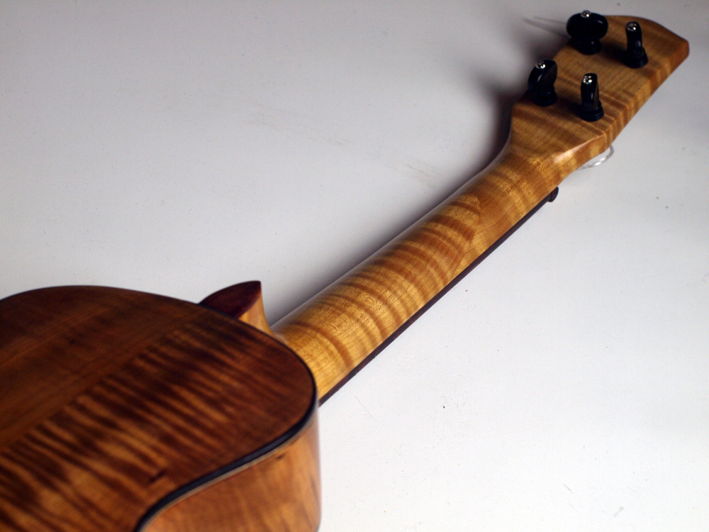

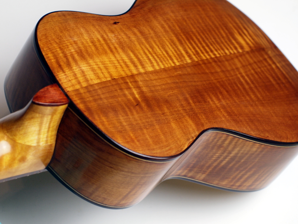

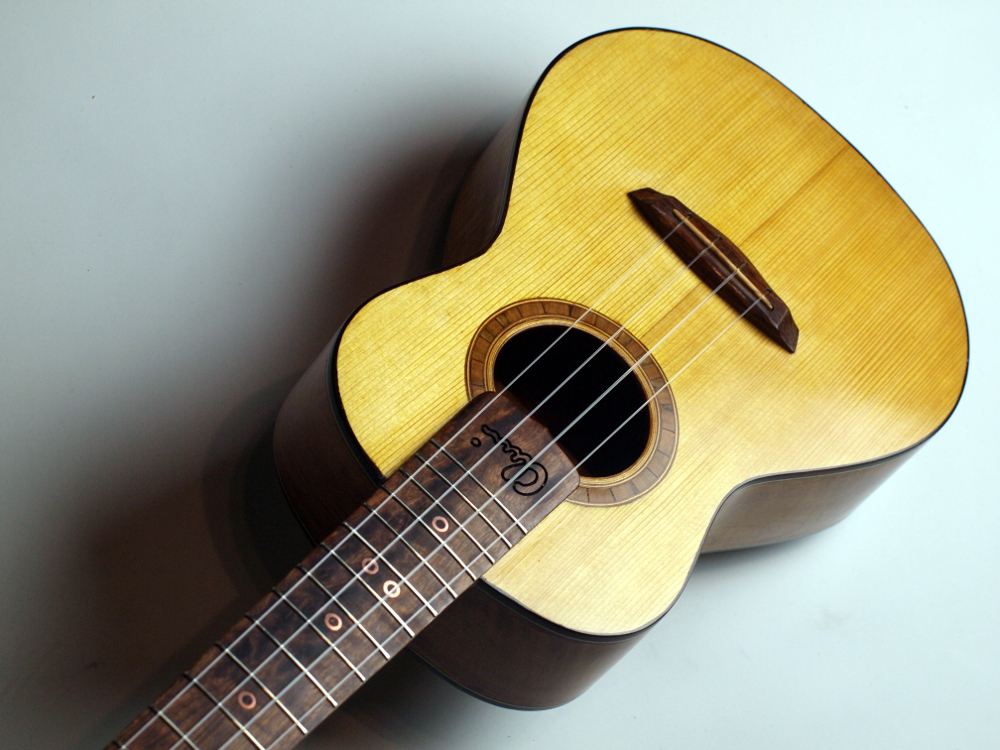

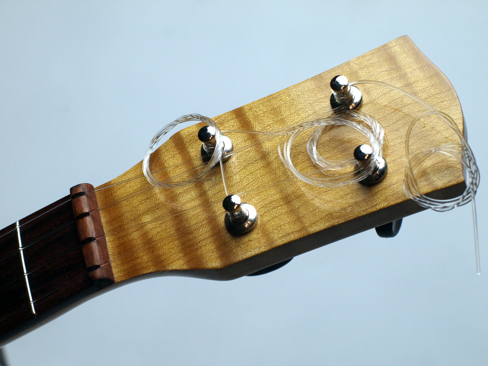

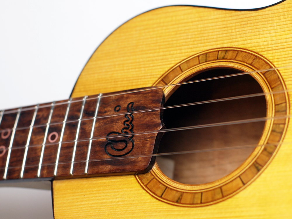

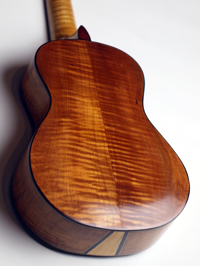

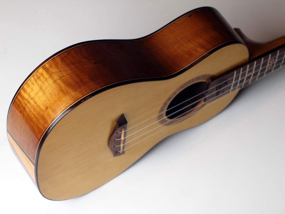

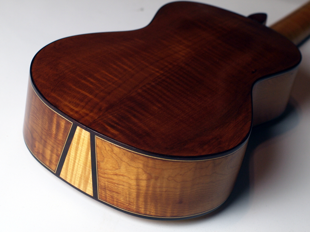

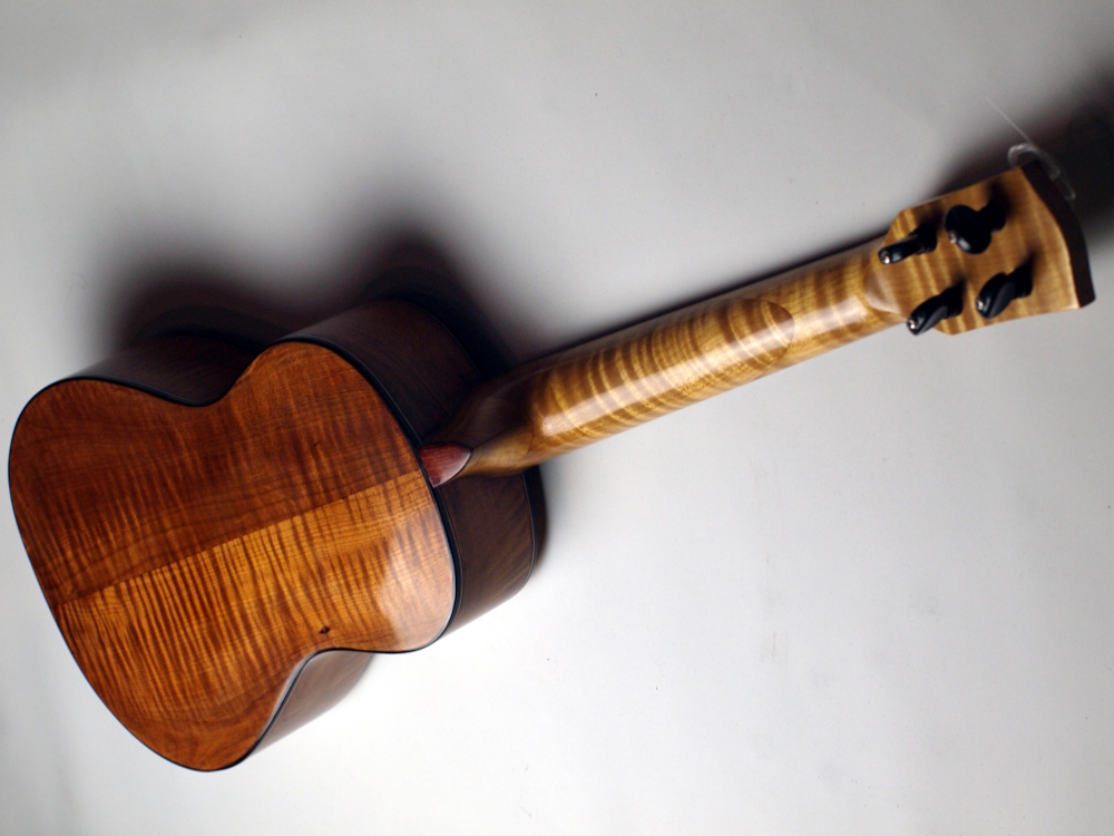

Jako, że nadszedł najsmutniejszy moment tworzenia instrumentu - jego zakołczenie - to podzielę się zdjęciami:)
Trochę o konstrukcji:
- top: łwierk
- rozetka: klon i paski fornirów o różnych odcieniach
- mostek, podstrunnica i siodełko - ovangkol
- strunnik: drewno oliwne
- boczki i plecki: czerełnia
- gryf: jawor, kapselek na stopie: bubinga
- binding: palisander (made by darek)
- belkowanie: łwierk
- klej: kostny
- lakier: politura na szelaku indyjskim, rubinowym, lakier skrzypcowy, znów politura
- markery: miedęšł
- stroiki: Grover
- logo: wycięty laserem mój podpis:)
Ukulele stroi i brzmi bardzo fajnie, mam dużo przyjemnołci z grania. Jeszcze musi się oczywiłcie rozegraę, ale już jest głołne na starcie i ma ciekawe brzmienie.
