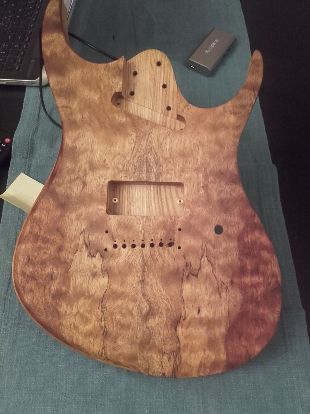

Tutaj korpus po szlifie 400 na sucho, zagruntowany szelakiem i pierwsza warstwa oleju na mokro gradacja 600. Teraz w domku w chwilach wolnych głaskanie i głaskanie

Tempo prac nie jest oszołamiające, w wolnych chwilach głaskam papierkiem na razie doszedłem do gradacji 1000.
Kilka fotek jak to wygląda na dzień dzisiejszy.
Na jesionie pomimo zagruntowania szelakiem wyszła różnica w kolorze. Na tyłku i przodzie korpusu pod gryfem tam gdzie słoje układają się w poprzek wyszło ciemniej niż na plecach i bokach korpusu.
