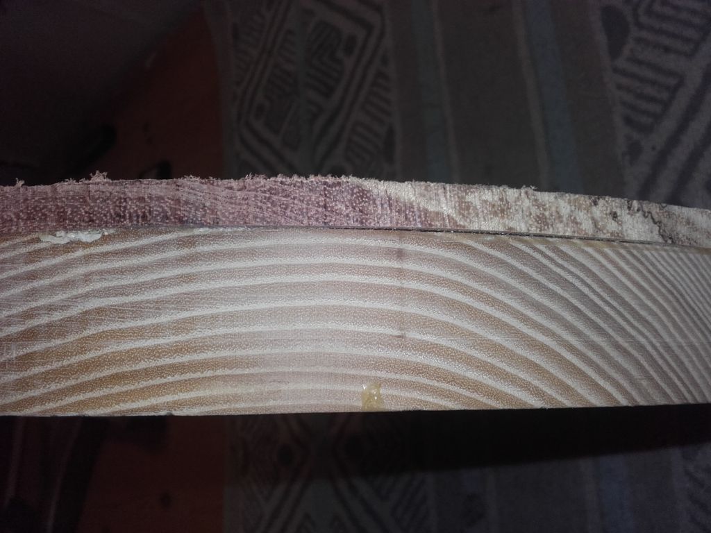

Darku myłlę, że będzie ok. Stopa gryfu ma 22 mm może faktycznie zapędziłem się z głebokołcię ale jestem dobrej myłli. Jednak co innego mi spędza sen z powiek.

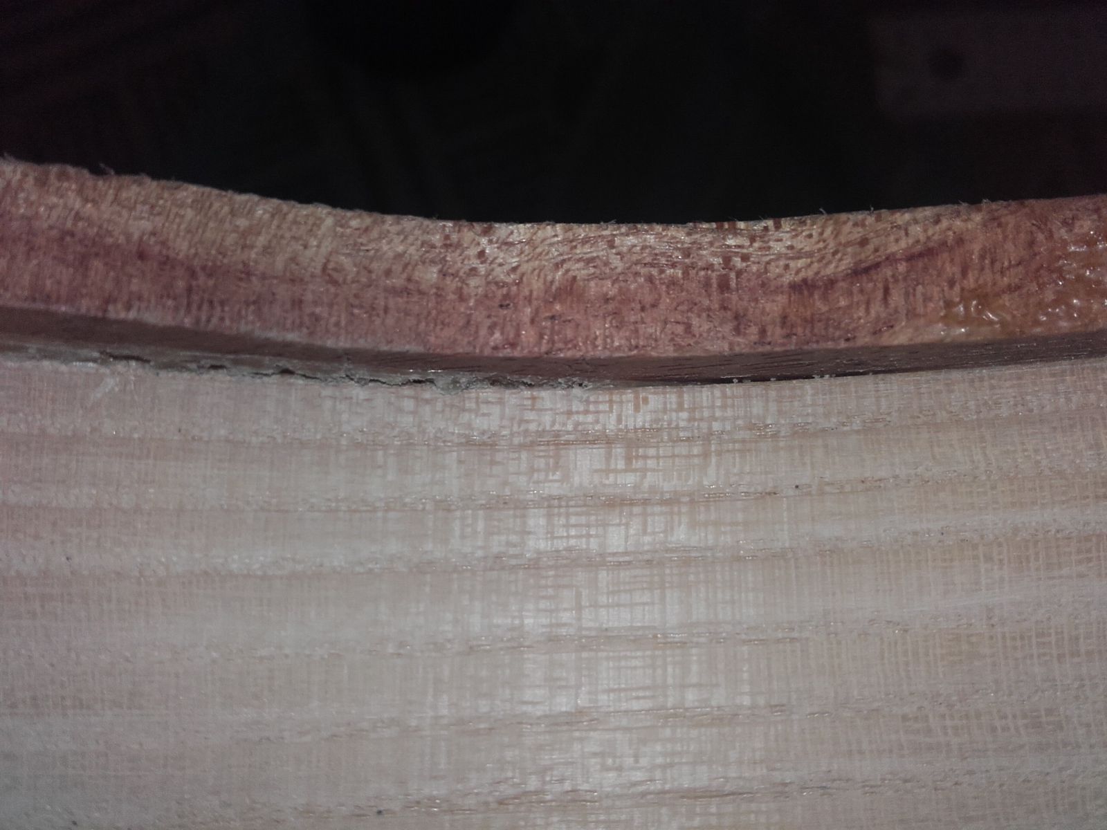

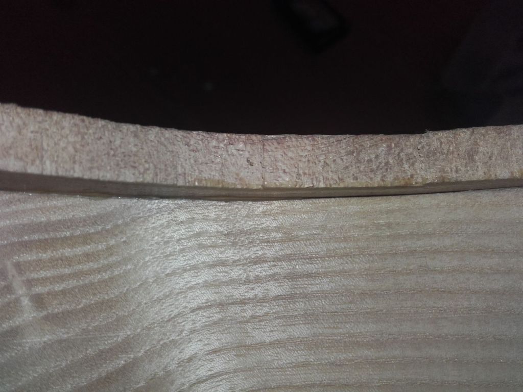

Tyle tarłem korpus i top zeby równo było i co. I wyszła kicha po zdjęciu scisków i obejrzeniu miejsca klejenia okazało się, że są małe szczeliny między topem a korpusem. Aż przysiadłem z wrażenia. Nawet fot mi się odechciało robię.
Teraz myłlę co z tym zrobię.
Nie wiem czy odklejaę top i czy w ogóle jest to możliwe i jeszcze raz wszystko równaę? Czy może binding?
Nie wiem!!!
Binding mniej inwazyjny, ale miało byę bez plastików. Chyba że zrobię z hebanu, ale czy dam radę sam nie wiem.

Przykra sprawa, ale zazwyczaj pierwsze wrażenie jest takie bo człek się nie spodziewa. Może jak się wyszlifuje i uzupełni ładnie tu i ówdzie to przy dobrych wiatrach (gatunki drewna, układ usłojenia, odpowiedni kolor wypełniania i materiał) zgubi się efekt niemalże całkowicie. Co do bindingu - to nie jest najlepszy kształt (ostre rogi) na pierwsze próby. Drewno ciężko wygięę w takie ostre kształty, dokleię (docięgnęę) też pewnie nie najłatwiej. Cienki binding nie zadziała (szlifowanie). Na spokojnie i się wybrnie na pewno.

Czyli rozumiem,że odklejanie topu odpada bo nawet o tym nie wspominacie.
Pozostaje wypełnienie lub binding. Na etapie jakim jestem z doświadczeniem binding drewniany odpada. W grę wchodzi tworzywo. Przeględałem wczoraj foty w sieci i nie wyględa to aż tak ęšłle.
Trochę ochłonęłem po wczorajszym wkur....wie.
Myłlę,że wyfrezuję to tak jak jest. W pierwszej kolejnołci spręęžbuję to wypełnię pyłkiem podczas szlifowania i w trakcie zalewac to klejem. Jeżeli to nie pomoże wtedy binding.

Nie znam titebond oryginal, ja czasem używam titebond hide glue i on jest łatwo odwracalny (temperatura i wilgoę). Duże te szparki wyszły? Może zniknę po wyszlifowaniu i dodatku kleju kostnego? Olej dodatkowo przyciemni bubingę i jesion również. Zrób z odpadów takę kanapkę i przetestuj różne wypełnienie (kostny+pył odpowiedniej barwy oraz CA+pył odpowiedniej barwy). Różne kleje inaczej przyciemniaję pył, spróbuj dobraę na takiej próbnej kanapce. Z mojego doświadczenia CA niesie ryzyko, że szlifujęc nie będzie widaę zacieków tego kleju - ale pod olejem wyjdzie jałniutki zaciek jak złoto. Kostny tak nie wnika w powierzchnię i łatwiej naddatek usunęę.

Co do tomkowego topu...jak sobie myłlę o odklejaniu to się plecy marszczę... ryzyko zniszczenia topu takie, ze lepiej nie myłleę. Cienka płyta przyklejona niemalże całę powierzchnię, lepiej chyba ratowaę to co jest, zawsze można jakoł zamaskowaę, nie takie rzeczy się maskowało :D:D
Moja rada - zrób kanapkę jesion/bubinga ze szczelinę o adekwatnej szerokołci i testuj wypełnienie. Pył z klonu, jesionu, orzecha, bubingi, żeby odcieni trochę narobię. Klej z żelatyny jest jasny i nie powinien bardzo mocno przyciemnię pyłu, ale to trzeba przetestowaę. Raczej nastawił bym się, że będzie to widaę, ale jak się wypoleruje takę podobnego koloru co jesion szpachlówkę to nie koniecznie musi razię wizualnie. Naprawione? Naprawione:) Dobra naprawa to też jakił sukces przecież.

Można jeszcze polecieę po łęczeniu frezem wpustowym i zrobię wypełnienie.

Włałnie na topie nie miałem starego szablonu tylko podkładki pod łcisk Szablon miałem pod korpusem zrobiony ze sklejki Heh powinienem to zrobię na odwrót. Wczoraj próbowałem dociskaę na sucho bez kleju. I ni hu hu nie pomaga moze lekko powierzchnie się do siebie zbliżaję ale to mało.
Kilka fot. Problem zaczyna się od talii w dół w górę i rogi są okej
Tak myłlę ze chyba pozostaje mi binding. Rwanie topu nie wchodzi w grę. Nawet jak mi się uda go odkleię w całołci to napewno bardzo się odkształci od temperatury i może się okazaę że do niczego się nie nada.
Re: Strun siedem
Post autor: Piniu »
Ja bym sprobowal ogrzac i dociagnac jeszcze. Titebond na to pozwala. Tylko trzeba uwazac zeby nie spalic drewna.
