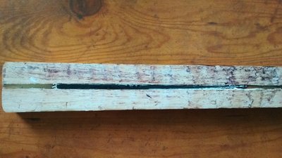

Witam
W ostatnim czasie udało mi się dokonaę zaklejenia dziury w moim Hofnerze typu parlor, który był wspomniany przeze mnie w tym temacie: http://www.forumlutnicze.pl/viewtopic.p ... 670#p30670)
Obecnie sen z powiek spędza mi dosyę spory problem z gryfem.
Gryf jest delikatnie wygięty w jednęĂ stronę- co widaę na załęczonych fotografiach.
Starałem się go naprawię za pomocęĂ tej techniki: https://www.youtube.com/watch?v=1v5i8sE ... VD&index=5
Niestety następił problem- drewno jest bardzo odporne na wszelkie próby naprawy, nie da się go wyprostowaę.
Co w zaistniałej sytuacji mogę zrobię?

Można spróbowaę szlifnęę podstrunnicę, skoro już masz progi wyjęte.
Ostatnio miałem podobny przypadek na warsztacie i po prostu zdjęłem podstrunnicę i wstawiłem pręt dwustronny.
Re: Prostowanie gryfu
Tu , albo decyzja o szlifie podstrunnicy, jako mniej inwazyjne, co zapodał Makowy - o ile zjawisko będzie się pogłębiaę dalej gryf będzie się skręcał i w efekcie trzeba będzie zrobię remont kapitalny gryfu, lub go wymienię.
Wg mnie założenie, czy wymiana pręta nic nie zmieni, albowiem nie chroni/ogranicza skrętu w osi podłużnej, co widaę na zdjęciach.
Ja osobiłcie jednak bym odkleił podstrunnicę i "wyprawił" sam gryf, potem, po tej operacji wszystko po kolei zgodnie ze sztukę. ;-) :-D

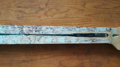

Udało mi się odkleię podstrunnicę podgrzewajęc opalarkę. Mam dwa pytania zanim tego twista zacznę odkręcaę.
1. Czym powinienem zebraę pozostały klej? Papierem czy opalarkę i szpachelkę?
2. Widzę, że będę problemy z wydobyciem pręta, co za tym idzie prawidłowym go włożeniem. Czy po wyjęciu nie powinienem aby rozfrezowaę rowka? Jełli tak, to czy ma byę spory luz czy raczej na ciasno?

Pręt już wydobyłem. Pozaciekało klejem i dlatego były problemy.
W zwięzku z tym pokusiłem się o podprostowanie skręcenia.
Skręciłem łciskami podkładajęc podkładkę z jednej strony, żeby owe skręcenie odgięę. Przeprasowałem żelazkiem i zostawiłem na noc.
Rano gryf był prosty.
Nie wiem jednak na jak długo. coś za dobrze poszło ...
Ponawiam pytanie o usunięcie kleju z podstrunnicy. Wytrzyma kolejne grzanie?
Mam pytanie również o pręt.
Przy wyrywaniu trochę się podgięł. Wyprostowałem co prawda, ale proszę o informację, jaka jest pragmatyka postępowania.
Wsadzaę stary czy kupię nowy?

Moim zdaniem to zależy chyba głównie od tego czy Ty go wróciłeł do pierwotnego prawidłowego kształtu czy go tylko wygięłeł do prostołci, tzn. czy on pierwotnie miał włókna drewna prosto biegnęce. Wiele też się może zmienię jak dostanie wilgoci...
Pith pisze:Mam pytanie również o pręt.
Ciekaw jestem co odpowiedzę praktycy, ale, na zdrowy rozum (mój), te pręty działaję na rozcięganie, robięc "za strunę". Pracujęc będzie się taki pręt włałciwie sam prostował, naaaaatomiast!...
Natomiast bardzo przykrę awarię starych prętów jest zerwanie gwintu, więc jakbył decydował się czy użyę starego pręta to się zastanów i bardzo dokładnie poooględaj mu gwint.

Faktycznie, nie pomyłlałem o gwincie na pręcie i nakrętce.
Dziękuję za podpowiedęšł.
Co do prostowania - układ słojów nie jest równoległy.
Skręcenie natomiast idzie w stronę kluczy. Może ktoł barbarzyłsko zmieniał strój albo robił podobne sztuki?
Nawet jełli ... to wydaje mi się, że jak pozostanie w tej pozycji dłuższy czas i włożę pręt skleję podstrunnicę to raczej powinno tak zostaę.
Ciekawe, co powiedzę inni dołwiadczeni forumowicze.
