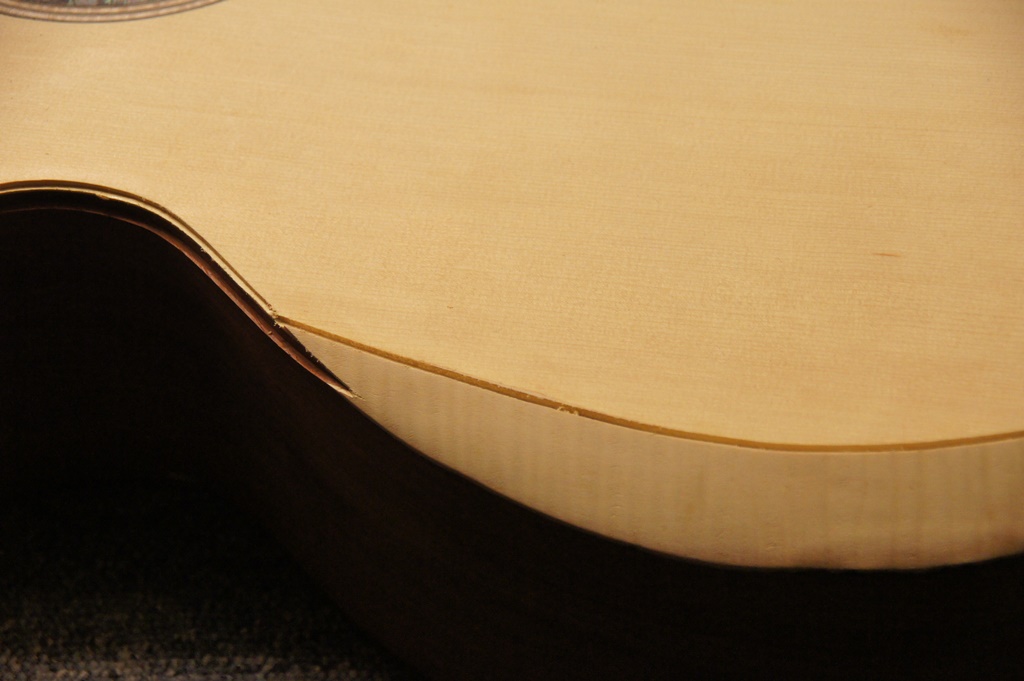

Re: Akustyk Jumbo faned frets
Szyjka w robocie
V-joint zrobiony, podstrunnica nacięta pudło praktycznie gotowe
Piotrek - co to za kolorek na topie? Aparat tak podbarwił czy czymł pocięgnęłeł? Binding super:)
- Piotrek_Violin
- Posty: 320
- Lokalizacja: Oslo
Aparat podbarwił, plus trochę opiłków padauka.
