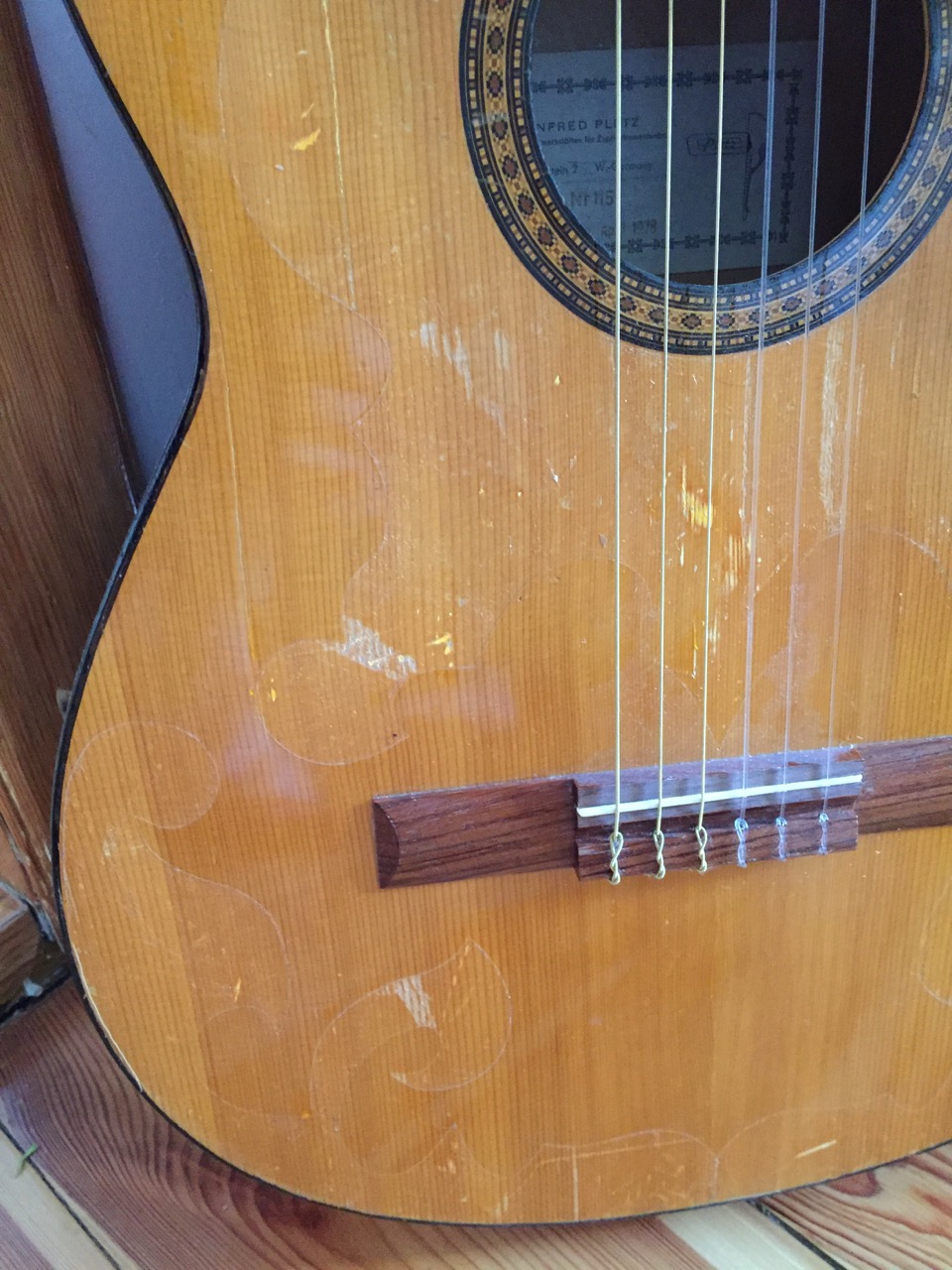

Witam wszystkich.
Parę dni temu kupiłem starę gitarę klasycznę z 1978 roku zrobionę w zachodnich Niemczech przez Pana o imieniu Manfred Pletz. Gitara mimo prawie 40 lat dobrze stroi, gryf ma prosty i ładnie brzmi.
Problem pojawia się niestety z lakierem. Gołę od którego kupiłem powyklejał ję całę jakimił okleinami o kolorze drewna (boki i tył pudła, oraz główkę). Górę pudła pokrył powycinanymi wzorami i zalakierował, tak że po łcięgnięciu tych wszystkich castoramowych naklejek częłę gitary jest polakierowa a częłę nie.
Tył i boki pudła, oraz główka gitary całe się kleję po oderwaniu oklein.
Mój plan to zetrzeę papierem łciernym do gołego drewna i na nowo polakierowaę całołę. Pytanie czym polakierowaę? Uprzejmie proszę o nazwy jako mógł bym sobie to wszystko kupię. Czy daę podkład i jaki itd. Na gitarze gram od wielu lat ale tego typu przygody jeszcze nie miałem. Dzięki z góry za rady.
Każda rada się przyda.
Oto zdjęcia:
http://zapodaj.net/22ddeeaf783aa.jpg.html
http://zapodaj.net/c5d7ce89c0a8f.jpg.html
http://zapodaj.net/29c00f5b2dfd5.jpg.html
A tu zdjęcie topu przed zdrapaniem (taka jakę kupiłem).
http://zapodaj.net/b4a97bee0e1a4.jpg.html

Z deki wierzchniej zdejmuj lakier bardzo ostrożnie, bo była strojona.
Papier łcierny to chyba hybiony pomysł.
Robił bym to delikatnie cyklinę.
Co do lakierowania opcje masz w zasadzie 2. Albo lakier spirytusowy albo nitro np. Vidaron.

Co do deki, to sprawdęšł, czy jest z litego, czy sklejka.
Niby powinno byę z litego, ale...., gdyby sklejka, to podwójna ostrożnołę, bo przetrzesz.
Sprawdzian jest w miarę prosty, albowiem przy płycie strojonej, jak napisał popik grubołci są różne w różnych miejscach i żarówka wprowadzona w otwór rezonansowy będzie dawaę przełwity dosyę jasne.
Lakier, to jak napisał popik, chyba, że szarpniesz się na szelak.

Jest to cieniutka deska. Niestety po włożeniu żarówki widaę że była pęknięta i sklejona w jednym miejscu. Mimo wszystko gitara gra fajnie więc się nie zniechęcam. Plan jest taki.
1. Delikatnie scieram "nowy" lakier cyklinę z góry
2. Boki i tył pudła rezonansowego delikatnie i bardzo ostrożnie drobniutkim papierem łciernym?
3. Jak już będzie drewno to zabieram się za politurowanie, co jest dokładnie opisane tu: http://www.forumlutnicze.pl/viewtopic.p ... iturowanie
Mam czas i jestem cierpliwy.

Zebrał bym cyklinę boki i tył, nabrał wprawy na top.
Pod lakier spirytusowy musisz mieę idealnie przygotowane podłoże.
